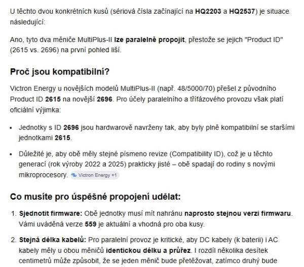

Zkur**** Victron ... Si tak dokoupím další Multiplus, abych to dal do paralelu, a milé Victron Connect nahlásí, že to nejde. 2615 vs. 2696, oboje fw559. Nádhera.

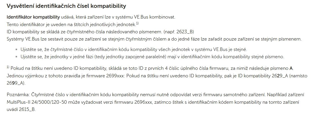

V manuálu píšou o tom písmenku - a že to v nějakých variantách kombinovat jde, ale to už pro Tebe asi není nová informace..

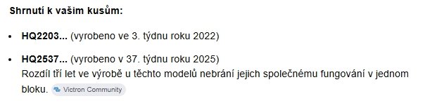

Starší HQ2203U2DCN a ten nový HQ2537VT9EH.
Oba jsou PMP242505010, tedy dle bombastické reklamy provozovatelné i v paralelním provozu.
Že musí být verze, podverze a fw stejný, tak se nikde obchodnicky nepíše.
První zmínka byla o stejném fw, to pro oba modely jsou - 559.
Někde se prej uvádí, že se mají kupovat tak max. půl roku od sebe, ale nejspíš ani to nezaručí funkci.
By mě zajímalo, jestli teda drží 10 let všechny desky na servis, protože ikdyž si někdo koupí dva stejné, tak to furt neznamená, že při zdechnutí jednoho bude k dispozici náhrada, co pojede s tím zbylým modelem.
3 Multiplusy do vláčku se mi opravdu nechce dávat. Plán byl ty dva MP2 paralelně, a za ně ten starší MP, kdy bych v zimě vypl ty dva MP2, aby jel jen ten jeden MP.

V manuálu píšou toto :
A chytrá paní umělá, která sice občas kecá... Ale občas má i pravdu :

Na vystupe ich odmerias kazdy zvlast, najlepsie kliestovym multimetrom.
U mna tiez jeden bruci viacej a je to ten starsi ktory je ako "slave" a novsi je "master" a ten je tichsie o dost!Teraz som ich prekablovaval na DC strane, ktora sa skratila o cca 15cm, tak som ich znova meral a skontroloval aj AC stranu a musel som skratit aj AC stranu o 20cm, aby to sedelo do novych zlabov.No a vysledok je ten, ze predtym bol rozdiel 1-2A a teraz je to do 0,5A pri 7kw.Kable su 4mm2, dlzka cca 2m.
Cipis:
A ake je tam to pismeno za tymi cislami?
Lebo podla toho co si pisal, je ten jeden o dost novsi.. A podla tych cisiel to fakt asi nepojde.
Mas ich prepojene medzi sebou cez VE-bus ked ich konfigurujes?
Update robis najskor pre kazdy zvlast, nemozu byt prepojene.Das im skontrolovat ci maju aktualny firmware a potom by sich mal spojit dokopy.
Skusal si to aj cez VE-config?
Ja si teraz uz nespomeniem aky bol problem u mna ked sme ich s Diablom spustali do paralelu, ale viem ze to nebolo za hodinu ani dve! Mam pocit ze tam nesiel prehrat ani novsi firmware a potom tam este nieco neslo, snad si Stanko spomenie a to napise sem.Ja uz sa fakt nepametam...
