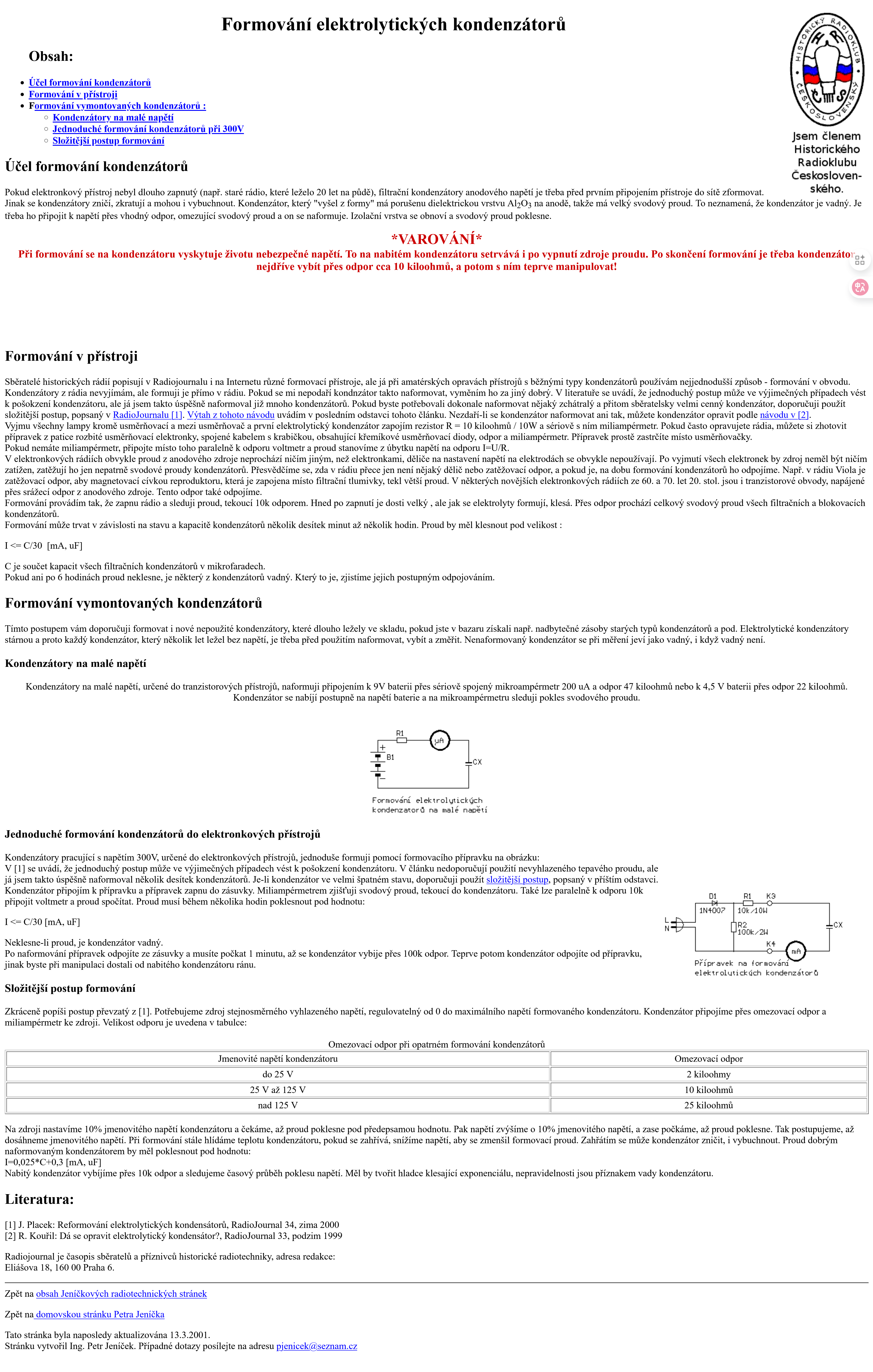

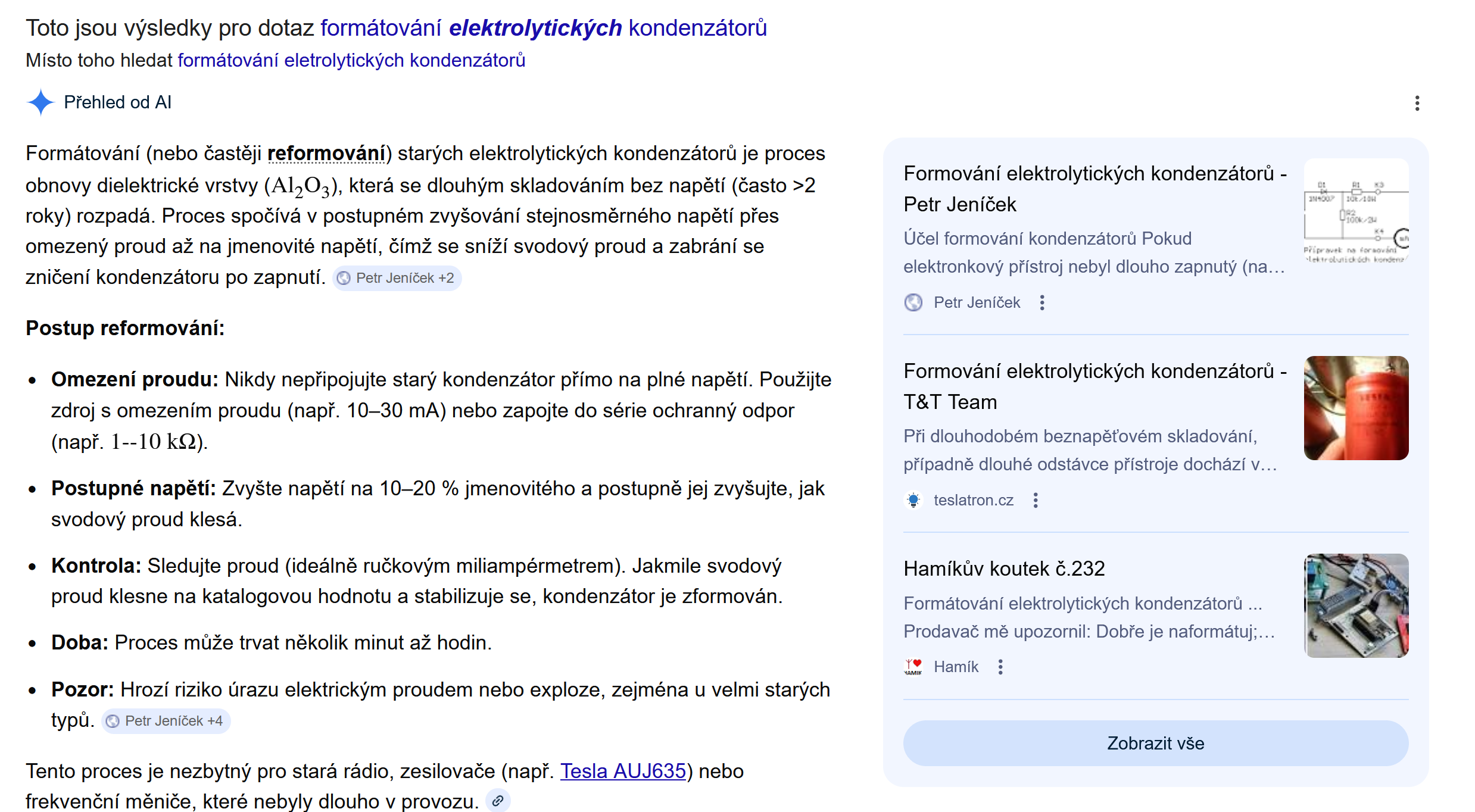

Včem kurvítko spočívá, elektrolytický kondenzátor který je vyroben a dlouho nezapojen potřebuje tz. formátování nebo reformování. Viz. výklad umělé inteligence plus nějaké odkazy z kterých sdělované informace bere. http://www.pjenicek.cz/radio/navodyj1/formelt1.htm
- Příspěvky: 2434
- Reputace:461
Re: Cipisova FVE
Tady to jistý youtuber zkoušel a měřil i výsledky. Zjistil, že se mu ty kondenzátory po "formátování" někdy zhoršily, ale zpravidla nikdy měřitelně nezlepšily:
Vykašlat se na elyty, nacpat tam o něco dražší polymery a bude po starostech.
- Příspěvky: 3807
- Reputace:173
Re: Cipisova FVE
Já nevím, možná jsem si nefšiml, ale může mít dvacet měřáků ale nemá ani jednu frekvečně závislou křivku kapacity vůči třeba ESR. Takto se elektrolyty nehodnotí. Naco má LCR metry nevím.
- josse
- Příspěvky: 1349
- Reputace:160
Re: Cipisova FVE
Formátování je pro tantalové kondenzátory nutnost, ty bez toho bouchnou, stačí jednou ve výrobě. U elytu nemá žádný význam.

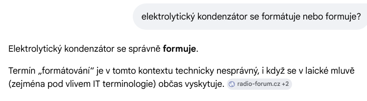

Trochu OT, ale když jsme na technickém fóru....prosím neberte to nijak osobně.
Formátují se např. paměťová média. Kondenzátory se formují.
Ví to i AI, jen je potřeba se optat:
