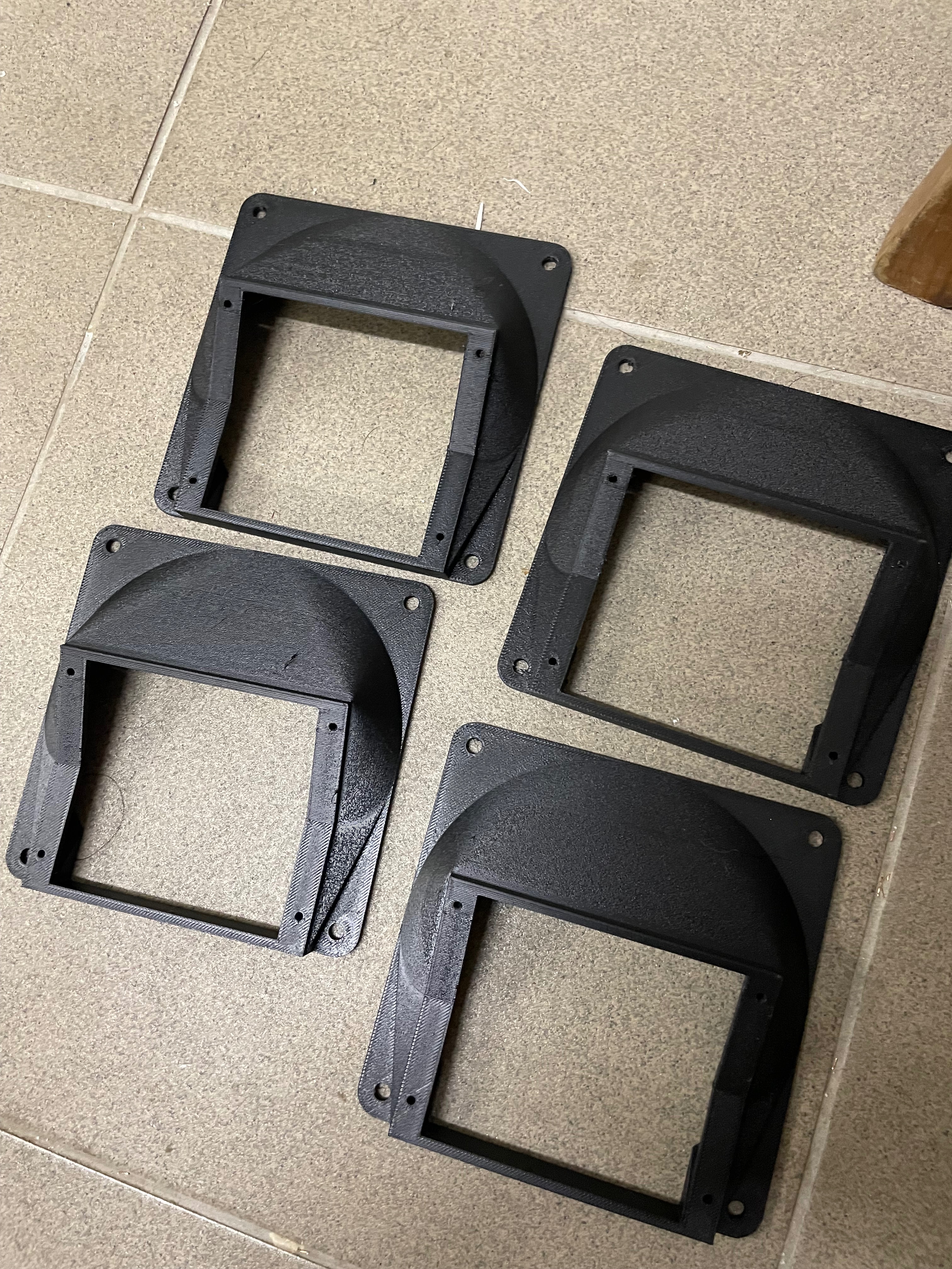

Tak spatne nalisovanej konektor na ventilatoru:-) Ted uz dodelat jen nejake ovladani😂 Vitr skrze Multiplus je to slusny i kdyz by to mohlo byt lepsi a je to vcelku tiche. Prutok ventilatoru 131m3/hod ale ve finale stezi polovina skrze menic😂

To jako fakt s těma obříma větrákama mimo díry? :eek2::wall: To bude rachotu pro nic :-):wood:

Zkousel jsem mensi ale tohle tlaci o dost vice vzduchu. Je to v garazi a na rozvadeci bezi klimatizace takze zvuk vetraku je fakt nic.

Jsou tam redukce

no redukce... Tohle jsem nechtěl absolvovat, a dal jsem tam "jenom" 80mm větráky. Když nejde zvětšit průřez, jde zvětšit tlak. A to by potom mělo vypadat nějak takhle: Obrázek tady by slovo "redukce" mělo smysl, protože se průřez zvětsuje, a ne zmenšuje na polovinu... Ty 120mm by měly význam jenom tehdy, pokud by se výrazně modifikoval spodní kryt a i přepážka v multiplusu, jinak je to jenom hluk a předehřev vzduchu elektrikou co zbytečně sežere větrák.

Já tedy na to vyřezání mřížky neměl koule. Jestli to není náhradní kryt, tak by to mohlo znamenat ztrátu záruky. Mít 3D tiskárnu, tak ho asi okopíruju a z několika dílů slepím kryt přímo osazený větrákem.

Kdyztak to poslu bez krytu😂Pochybuju ze ho na reklamaci budou pozadovat😂
Kdyz jsem tam zkousel dat dat mensi ventilator tak proud vzduchu na vydechu Multiplusu byl o dost slabsi. A to nepocitam kdyz je tam jen ten jejich origo ventilator to na vydechu nefouka nic😂 Jak predehrev?
Myslim ze i ty 120mm lepsi nez nic, horsi nez origo chlazeni to nebude😂

A když už jsi vybrakoval tu mřížku, ten otvor by stále mohl jít zvětšit až k tomu druhému ohybu krytu.. :dontknow:

Mam stejnou myslenku😂Jeste to upravim:-)

Předehřev jsem myslel tak, že když ventilátor bere třeba 0.3A na 48V, tak je to 14W který se promění v teplo, pokud ten vzduch nemá kudy odcházet. Ano, proti teplu vznikajícímu v měniči to nic moc neznamená, ale já jsem detailista...
