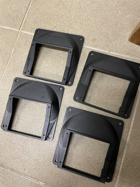

Tak spatne nalisovanej konektor na ventilatoru:-) Ted uz dodelat jen nejake ovladani
Vitr skrze Multiplus je to slusny i kdyz by to mohlo byt lepsi a je to vcelku tiche. Prutok ventilatoru 131m3/hod ale ve finale stezi polovina skrze menic

To jako fakt s těma obříma větrákama mimo díry?
To bude rachotu pro nic

Zkousel jsem mensi ale tohle tlaci o dost vice vzduchu. Je to v garazi a na rozvadeci bezi klimatizace takze zvuk vetraku je fakt nic.

Jsou tam redukceMogul píše: úte úno 03, 2026 8:45 pmTo jako fakt s těma obříma větrákama mimo díry?To bude rachotu pro nic

no redukce... Tohle jsem nechtěl absolvovat, a dal jsem tam "jenom" 80mm větráky. Když nejde zvětšit průřez, jde zvětšit tlak. A to by potom mělo vypadat nějak takhle:
tady by slovo "redukce" mělo smysl, protože se průřez zvětsuje, a ne zmenšuje na polovinu... Ty 120mm by měly význam jenom tehdy, pokud by se výrazně modifikoval spodní kryt a i přepážka v multiplusu, jinak je to jenom hluk a předehřev vzduchu elektrikou co zbytečně sežere větrák.
tady by slovo "redukce" mělo smysl, protože se průřez zvětsuje, a ne zmenšuje na polovinu... Ty 120mm by měly význam jenom tehdy, pokud by se výrazně modifikoval spodní kryt a i přepážka v multiplusu, jinak je to jenom hluk a předehřev vzduchu elektrikou co zbytečně sežere větrák.ostrov skoro 8kWp neustále ve stádiu zrodu: smartshunt(ex WBJR), MPPT150/45, MPPT 250/100(ex midnitesolar 150 clasic lite), 16S a různě P cca 340Ah Winston, MP II 5000,( ex Powerjack 8kW, ex samodomo cca 4kW). 48V DC rozvody a spotřebiče.

Já tedy na to vyřezání mřížky neměl koule. Jestli to není náhradní kryt, tak by to mohlo znamenat ztrátu záruky. Mít 3D tiskárnu, tak ho asi okopíruju a z několika dílů slepím kryt přímo osazený větrákem.

Kdyztak to poslu bez krytu
Pochybuju ze ho na reklamaci budou pozadovat
Kdyz jsem tam zkousel dat dat mensi ventilator tak proud vzduchu na vydechu Multiplusu byl o dost slabsi. A to nepocitam kdyz je tam jen ten jejich origo ventilator to na vydechu nefouka nic
Jak predehrev?
Myslim ze i ty 120mm lepsi nez nic, horsi nez origo chlazeni to nebude

A když už jsi vybrakoval tu mřížku, ten otvor by stále mohl jít zvětšit až k tomu druhému ohybu krytu..

Mam stejnou myslenku
Jeste to upravim:-)

Předehřev jsem myslel tak, že když ventilátor bere třeba 0.3A na 48V, tak je to 14W který se promění v teplo, pokud ten vzduch nemá kudy odcházet. Ano, proti teplu vznikajícímu v měniči to nic moc neznamená, ale já jsem detailista...
