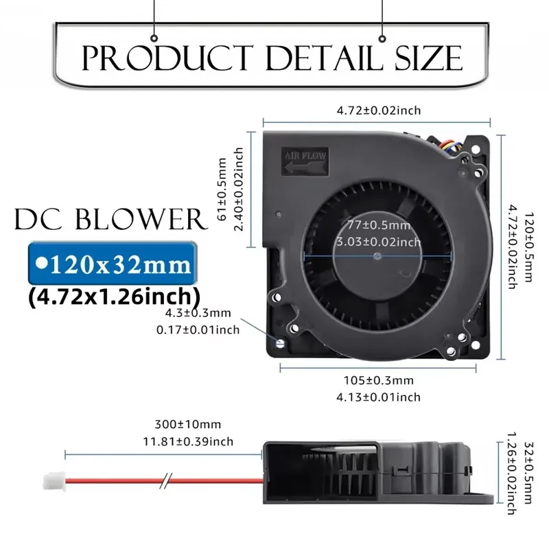

Re: Multiplus a chladenie
no redukce... Tohle jsem nechtěl absolvovat, a dal jsem tam "jenom" 80mm větráky. Když nejde zvětšit průřez, jde zvětšit tlak. A to by potom mělo vypadat nějak takhle:
tady by slovo "redukce" mělo smysl, protože se průřez zvětsuje, a ne zmenšuje na polovinu... Ty 120mm by měly význam jenom tehdy, pokud by se výrazně modifikoval spodní kryt a i přepážka v multiplusu, jinak je to jenom hluk a předehřev vzduchu elektrikou co zbytečně sežere větrák.
