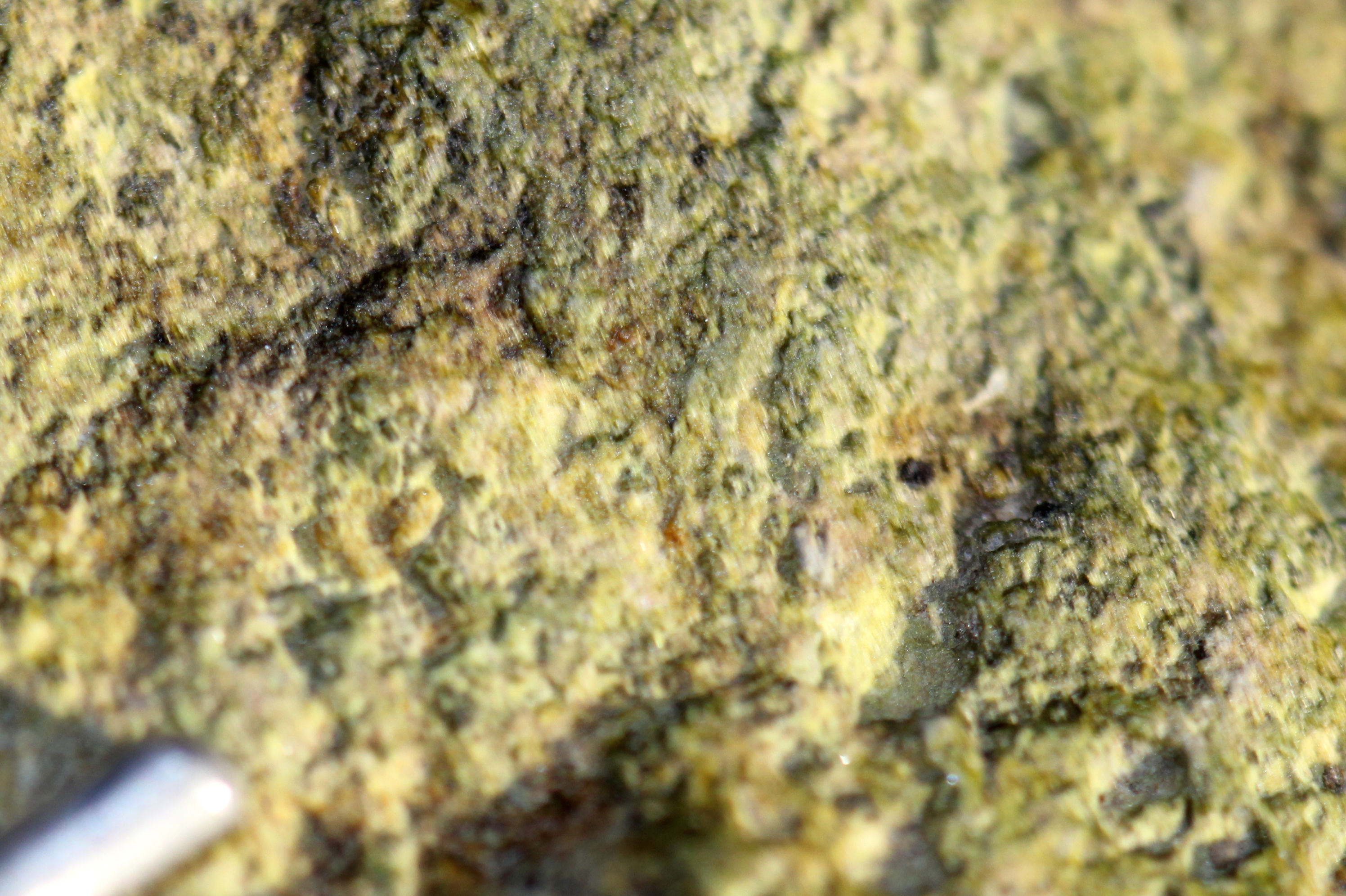

Viete mi niekto povedat, co obsahuje voda v potoku, ak kamen z potoka vyzera takto ?
MOzu sa tym umyvat panely ?

Podľa mňa môžeš, len to potom stiahni gumovou stierkou a je to.

To jsou jenom řasy, ne?rottenkiwi píše:Viete mi niekto povedat, co obsahuje voda v potoku, ak kamen z potoka vyzera takto ?

A nie je to sira ?

Ono to z té fotky není úplně jasné. Máš menší detail? Tady ani nejde poznat jak je ten kámen velký, atd.

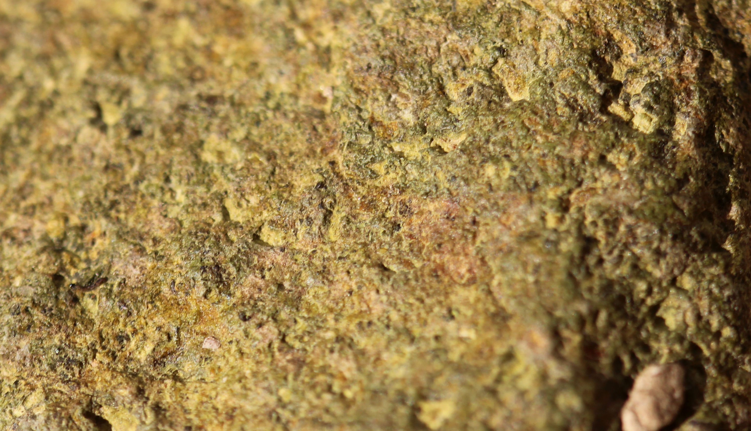

NO lepsie to neviem, ale zlta je vacsinou sira, ci aj vo vode +2 *C rastu riasy ?
To vlavo dole je cin - 1 mm.
Nereaguje sira s hlinikovym ramom ponelov ?

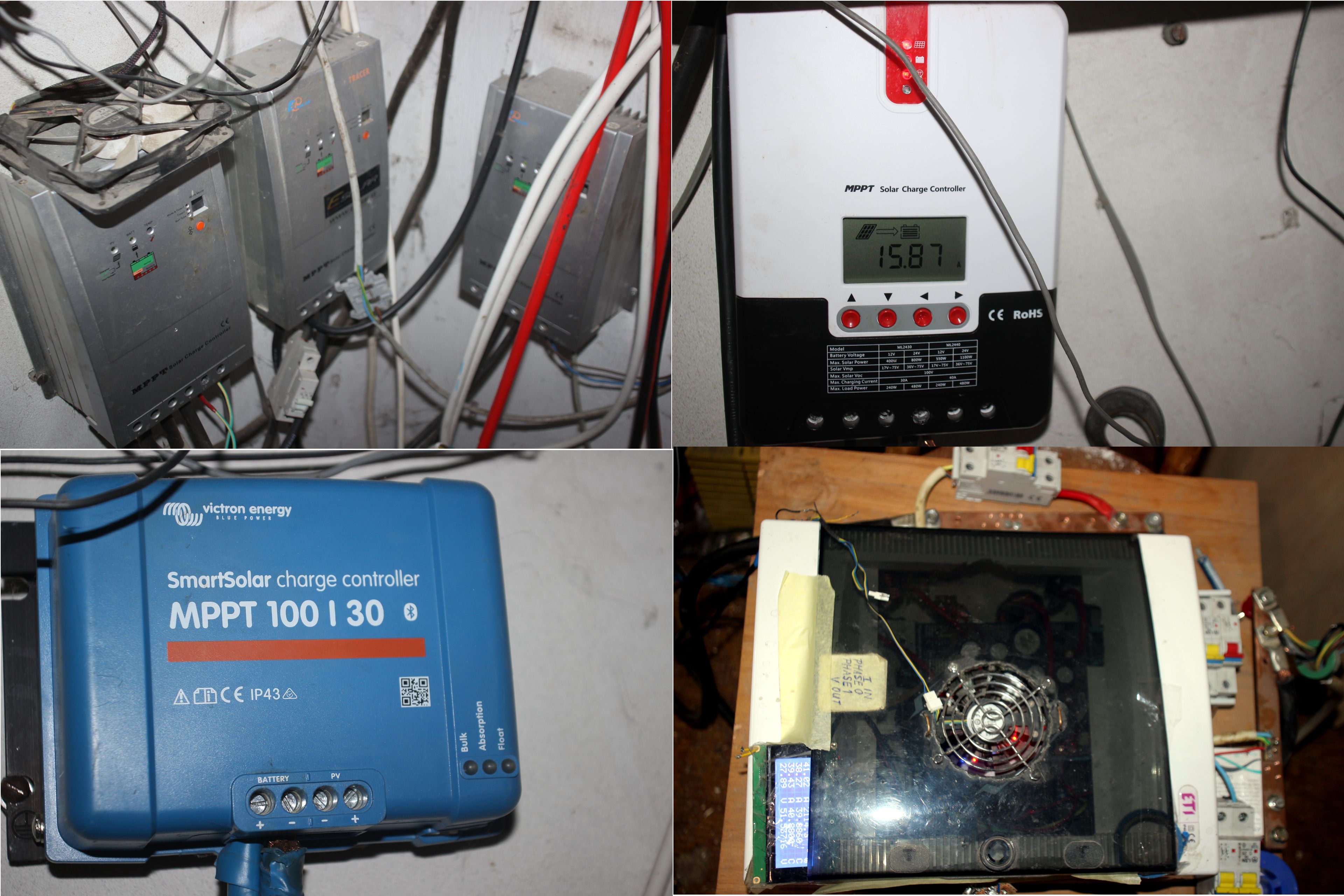

Dnes som nahradil 5 reglov na tej fotke, mojim 100 A reglom, vpravo dole na foto.
Regle stali 820 € a moj regl vysiel na 150 - 160 €, len treba cakat na suciastky.

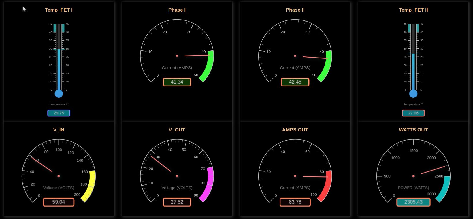

Dnes som cely den testoval regl, od 9:30 do 16:15 daval od 75 - 86 A.
Za cely den regl vyrobil 16.322 kWh, dalsie dva regle 3.35 a 3.21 kWh,
v 48 V FVE sa vyrobilo 13.32 kWh dokopy za cely den: 36.202 kWh.
Na regl sa da pripojit 2700 Wp pri 24 V, 5400 Wp pri 48 V a 10800 Wp pri 96 V baterke.
Regl si vie odmezit max. prud na nastavenu hodnotu.
Robim komunikaciu s BMS a dalsimi reglami cez ESP NOW / MESH /.
SOm rad ze to regl prezil, teploty fetov isli na 44 - 45 *C pri 86 A.
A cez den som este rezal Narexkou tie hranoly na foto na tracker pre panely.
. . . Este dopeciem kvaskovy chleba a idem do lesa na smrcky.

Škoda že si nedáš větší práci se vzhledem, takhle i kdyby to bylo 3x lepší jak Victron, tak to bohužel je věc co si sice vyvineš, ale nikdy nikomu nepostavíš a do Victronu nezaintegruješ. Chápu, že z toho z čeho stavíš se to moc nedá, ale kdyby jsi to vzal jako investici pro to, aby jsi to mohl i někomu nabídnout, tak by se ti to mohlo někdy vrátit. Takhle sic dokážeš světu, že to zvládneš, ale nic ti to "nedá".

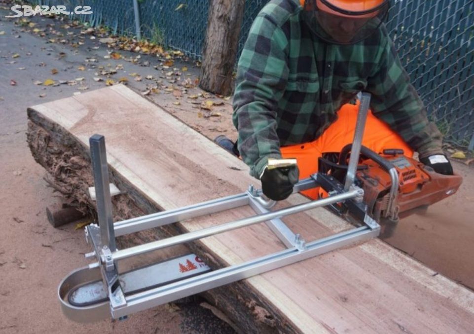

Jinak nikdy mě nenepadlo jak pomocí fošny udělat trám z kulatiny motorovkou

SU tu mozno ludia, co su trochu zrucni a maju aj zdroj, aj osciloskop, aj skusenosti s PCB,
aj maju cas, a zvazia si, ze radasej ako dat 3 x 600 € za EPever alebo 3 x 1000 € za Victron
si postavia za 3 x 160 € vlastny MPPT, s vlastnym SW, vlastnym WEB serverom a MQTT
integruju si ho do systemu, kde maju vlastny BMS 5 - 15 A aktivny balancing
a tesia sa z toho, ze to 5 - 10 r. funguje.
Ani ja som nevedel rezat tramy, ale ked clovek nevie ako urobit MPPT alebo ako rezat tram,
treba si pozriet Ruske YT - videa.

Už som to raz písal. Ľudia neocenia, nezaplatia to, čo vieš, ale čo pre nich urobíš. Ak ti k životu stačí radost z dokázaného a múku na chleba si dopestuješ, tak som nič nepovedal.

Ja ti poviem svoj názor, nemaj mi to za zlé. Aj keby som bol zručný, mal osciloskop aj skúsenosti s PCB, tak si radšej kúpim hotový produkt, lebo nemám ČAS, a veľa času, aby som vymýšľal koleso. Iks vývojových verzií, dlhé testovanie v rôznych podmienkach, nakoniec thermal design, skrinka, komunikácia (RS485, modbus, LAN), GUI (ovládanie, displej, web interface). Lebo nechcem mať na stene nejakú pavučinu, s hardcoded premennými, na uťahovačkách pripevnený starý ventilátor z PC a podobne. Odhadujem to na roky práce popri práci, rodine a koníčkoch. Lebo o tom je život. O rovnováhe.
Ja osobne som chcel postaviť FVE, navrhol som ju aby sa splatila v zmysluplnom čase (lebo áno, je to aj koníček, ale musí to dávať ekonomický zmysel), nemalo sa na nej moc čo pokaziť, aby to ideálne fungovalo samostatne, bez mojej asistencie, lebo manželky nezaujímajú grafy, predikcie počasia, katódy, anódy, separátory, elektrolyty, osciloskopy, termokamery ani nič také. Chcú aby to fungovalo, aby o tom nebolo vedieť (vidieť, počuť), aby to neobmedzovalo, aby to nezhorelo a ak sa to pokazí, aby po prepnutí jedného prepínača sietí to išlo ďalej...

Technická k tomu řezání, katr z řetězovky je běžná věc, dokonce se to i prodává, takové jakože lešení. Dají se s tím nařezat nejen trámky, ale i fošny a desky.
