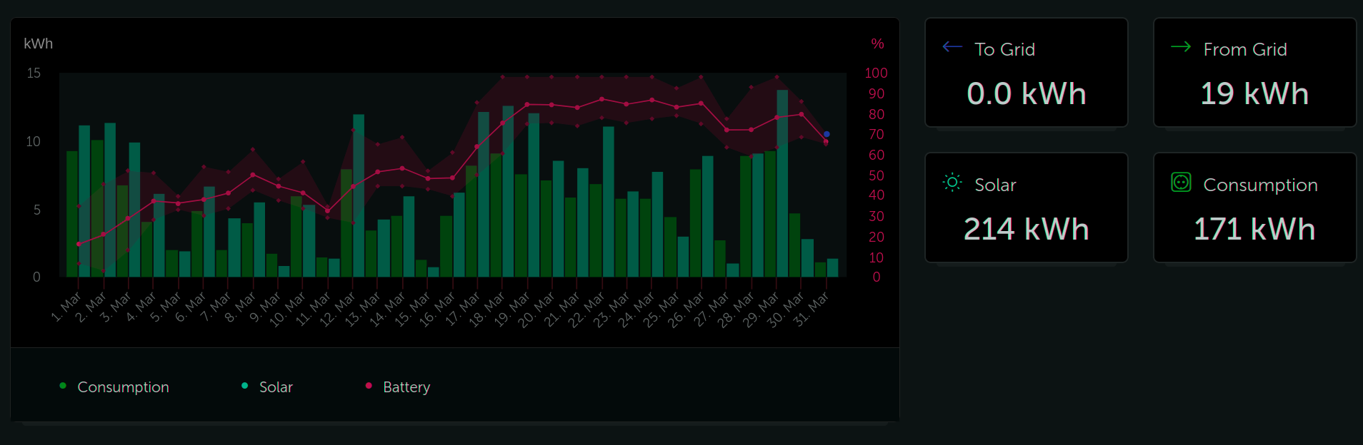

Marec je zanami, idem 100 % off-grid,
FVE - 48 V : 214 kWh
FVE - 24 V : 410 kWh,
priemer na den: 20.13 kWh.

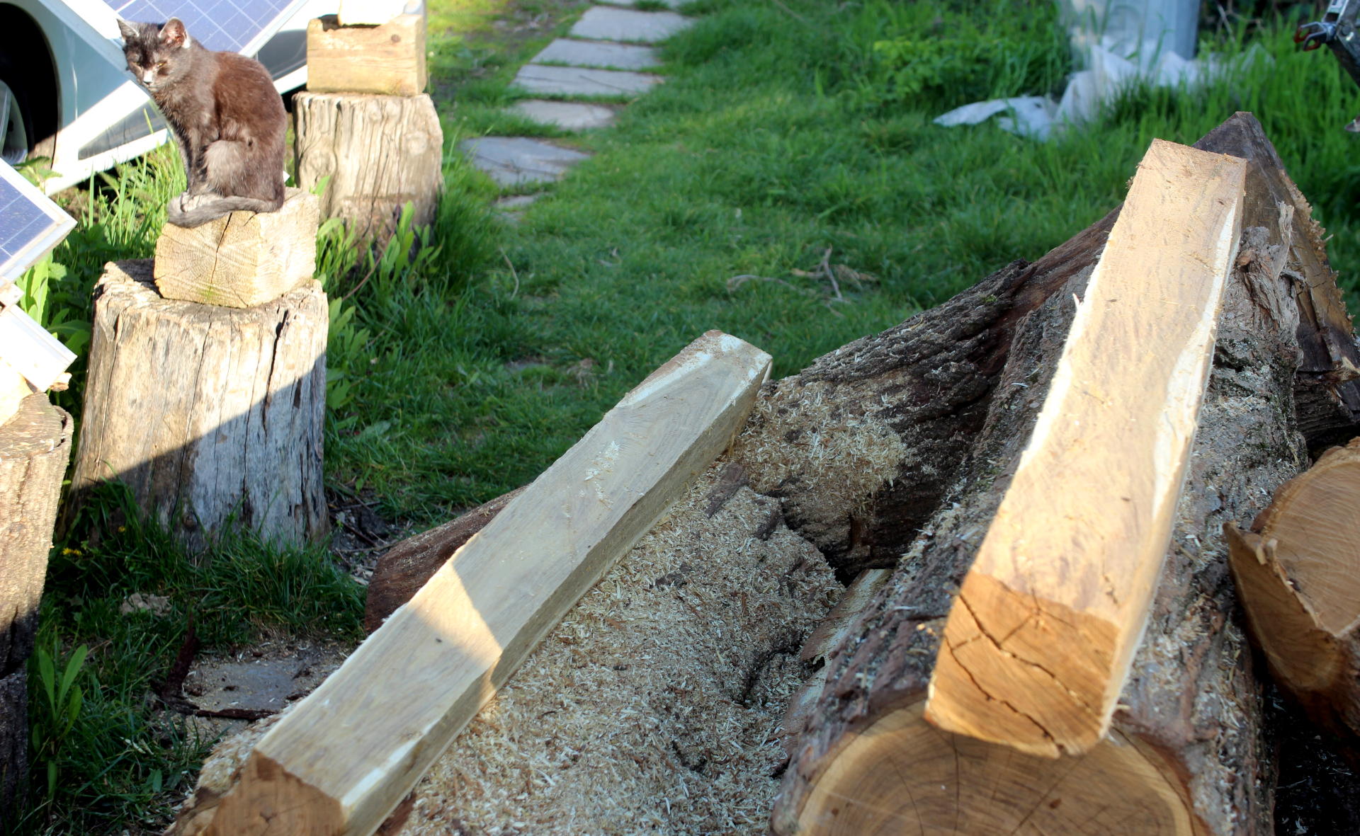

Z mojho reglu dnes islo 82 A, tak som to vyuzil a rezal Narexkou napojenou na Victron
hranoly, na upevnenie fotovoltickych panelov.

Dnes som nahradil 5 reglov na tej fotke, mojim 100 A reglom, vpravo dole na foto.
Regle stali 820 € a moj regl vysiel na 150 - 160 €, len treba cakat na suciastky.
Dnes som cely den testoval regl, od 9:30 do 16:15 daval od 75 - 86 A.
Za cely den regl vyrobil 16.322 kWh, dalsie dva regle 3.35 a 3.21 kWh,
v 48 V FVE sa vyrobilo 13.32 kWh dokopy za cely den: 36.202 kWh.
Na regl sa da pripojit 2700 Wp pri 24 V, 5400 Wp pri 48 V a 10800 Wp pri 96 V baterke.
Regl si vie odmezit max. prud na nastavenu hodnotu.
Robim komunikaciu s BMS a dalsimi reglami cez ESP NOW / MESH /.
SOm rad ze to regl prezil, teploty fetov isli na 44 - 45 *C pri 86 A.
A cez den som este rezal Narexkou tie hranoly na foto na tracker pre panely.
. . . Este dopeciem kvaskovy chleba a idem do lesa na smrcky.

Škoda že si nedáš větší práci se vzhledem, takhle i kdyby to bylo 3x lepší jak Victron, tak to bohužel je věc co si sice vyvineš, ale nikdy nikomu nepostavíš a do Victronu nezaintegruješ. Chápu, že z toho z čeho stavíš se to moc nedá, ale kdyby jsi to vzal jako investici pro to, aby jsi to mohl i někomu nabídnout, tak by se ti to mohlo někdy vrátit. Takhle sic dokážeš světu, že to zvládneš, ale nic ti to "nedá".
Jinak nikdy mě nenepadlo jak pomocí fošny udělat trám z kulatiny motorovkou

Technická k tomu řezání, katr z řetězovky je běžná věc, dokonce se to i prodává, takové jakože lešení. Dají se s tím nařezat nejen trámky, ale i fošny a desky.
