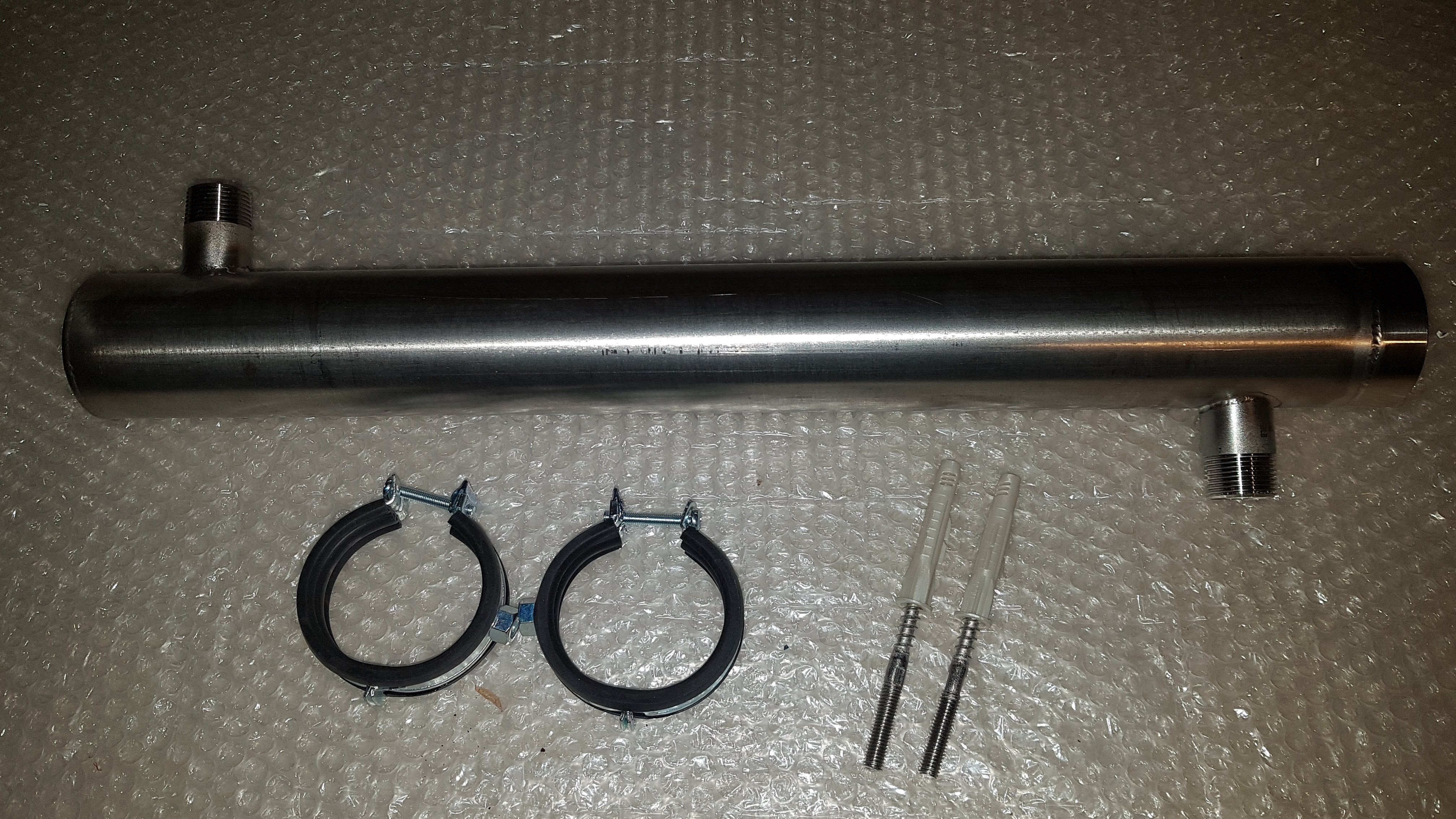

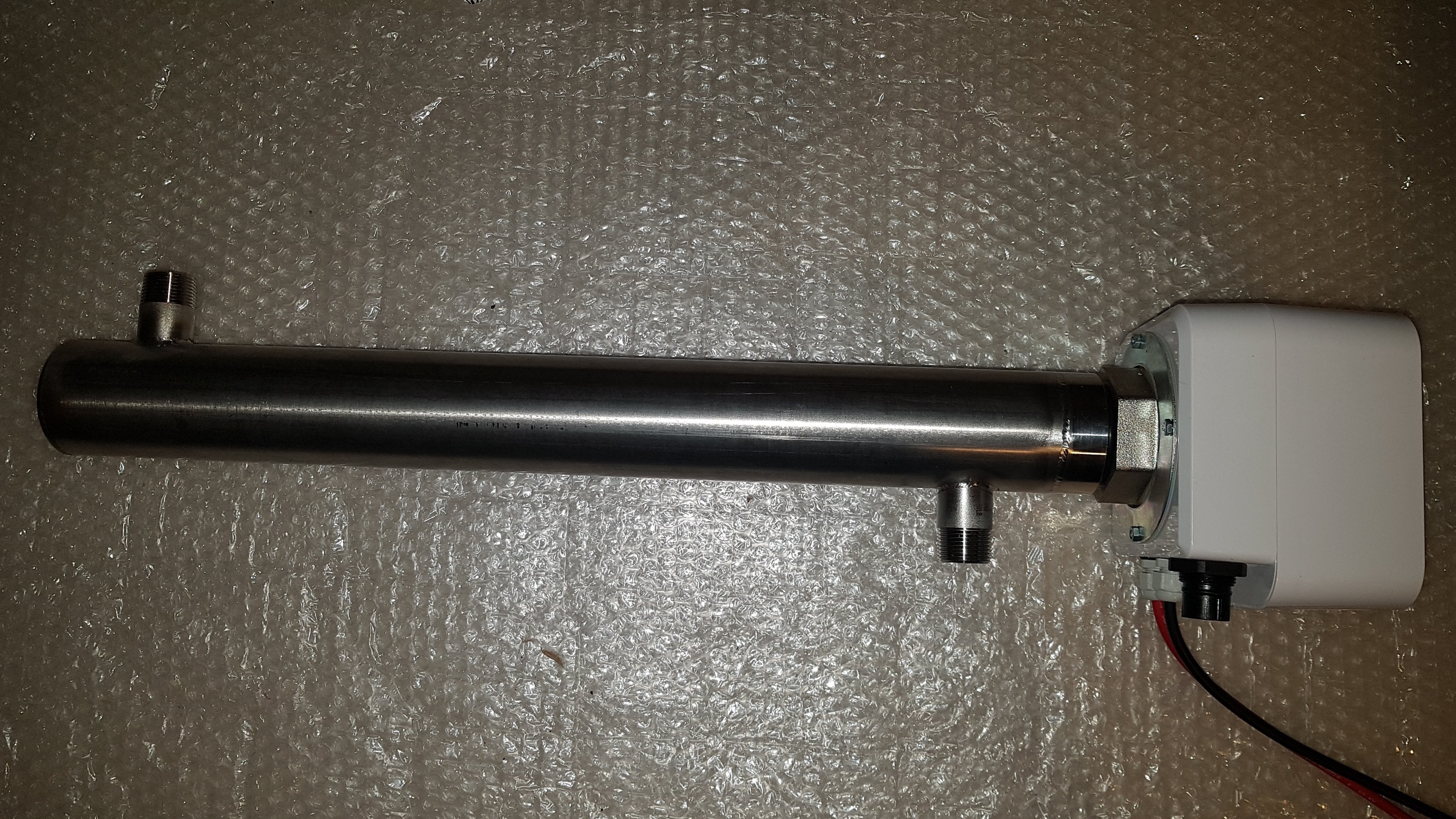

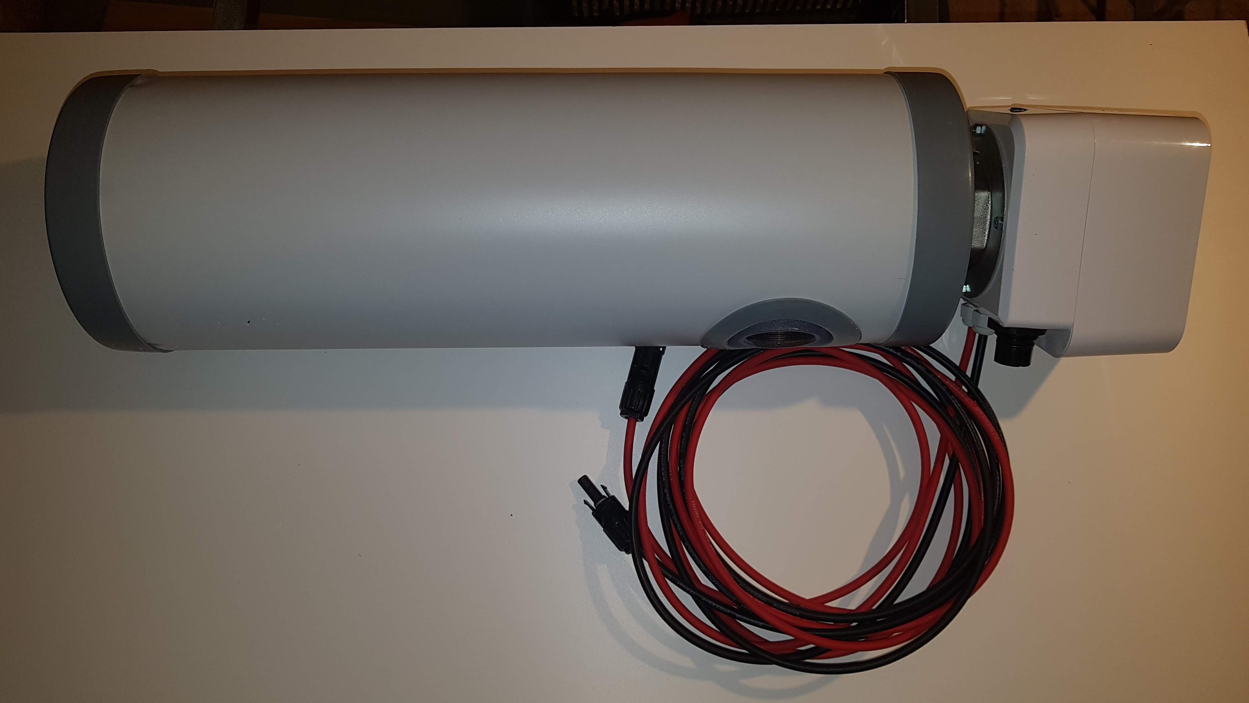

Ano ale to je 5/4" ( 1 1/4" ) připojení a montuje se do serie nebo paraleně k plynovému, nebo jinému kotli.dr78 píše: pát říj 25, 2024 1:13 pmPawel, to je dobrý nápad, jen asi nějaký jiný model. To co jsi našel je spíše ohřívač pro umyvadlo, ma to jen 1/4" připojení. Pak může být docela výzva, jak a kam to připojit. Boiler co mám, má 5 trubek, dvě jsou pro okruh s primární teplou vodou, jeden přívod pitné studené, jeden výstup ohřáté, a poslední vstup ze zpátečky od teplé vody co je použita na cirkulaci teplé. Teď kde by se připojilo a jak nastavit aby fungovalo s kotlem. Asi souběh by se špatně dělal, tak by to asi muselo být, že běží buď výhřev kotlem nebo průtokáčem. Pokud bych tedy měl jen průtokáč, tak kam ho připojit? Asi nemá smysl ho vkládat do primárního okruhu z kotle. Kam ho ale jinam dát? Muselo by to být někde kde poběží čerpadlo, aby se ohříval celý obsah zásobníku. Fakt teď nevím. Ale asi by to nějak mělo jít.
Samozřejmě je to naprosto běžné řešení jak se řeší připojení FV do aktuálních systémů bez větších zásahů = ne každý staví, nebo mění celý systém
Takhle to pak vypadá v reálu, s přestavěnou Dražickou spirálou TJ 6/4" na FV.
Základní předpoklad nějaké funkce je ale výpočet ohřevu na množství vody - aby to mělo nějaký efekt
Ta Dražická patrona je IMHO lepší řešení než noname Allegro. Dražice dodávají i to tělo průtokového ohřívače?
Je fajn, když píšeš k věci, tento příspěvek je hodnotnější.
Ten výpočet budu muset provést. Boiler mám jen 120 litrový, pro ohřev z el. patrony by byl vhodnější větší.
Předpokládám, že bych musel ohřívat na maximální teplotu aby mělo smysl. Kvůli bezpečnosti opaření,
bude limit asi na 65°C ;-(
Aktuální boiler/zásobník na 120 litrů stačil, když plyn tam může rvát 24kWh energie a dohřívat v případě
