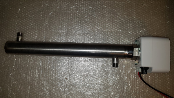

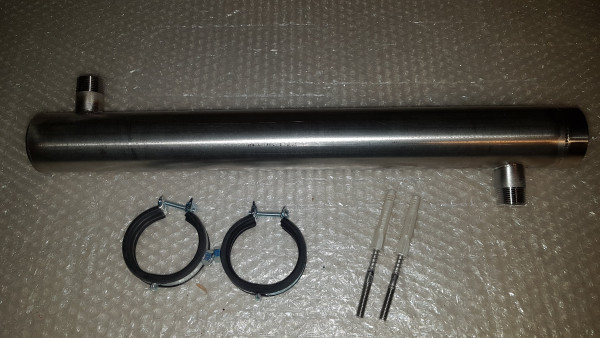

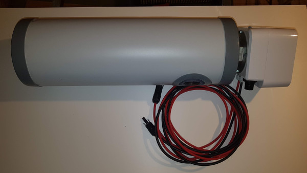

Ano ale to je 5/4" ( 1 1/4" ) připojení a montuje se do serie nebo paraleně k plynovému, nebo jinému kotli.
Samozřejmě je to naprosto běžné řešení jak se řeší připojení FV do aktuálních systémů bez větších zásahů = ne každý staví, nebo mění celý systém
Takhle to pak vypadá v reálu, s přestavěnou Dražickou spirálou TJ 6/4" na FV.
Základní předpoklad nějaké funkce je ale výpočet ohřevu na množství vody - aby to mělo nějaký efekt ;)

Už jsem to také zjistil, akorát jsem neaktualizoval příspěvky před odesláním.
Ta Dražická patrona je IMHO lepší řešení než noname Allegro. Dražice dodávají i to tělo průtokového ohřívače?
Je fajn, když píšeš k věci, tento příspěvek je hodnotnější.
Ten výpočet budu muset provést. Boiler mám jen 120 litrový, pro ohřev z el. patrony by byl vhodnější větší.
Předpokládám, že bych musel ohřívat na maximální teplotu aby mělo smysl. Kvůli bezpečnosti opaření,
bude limit asi na 65°C ;-(
Aktuální boiler/zásobník na 120 litrů stačil, když plyn tam může rvát 24kWh energie a dohřívat v případě
potřeby poměrně rychle.
