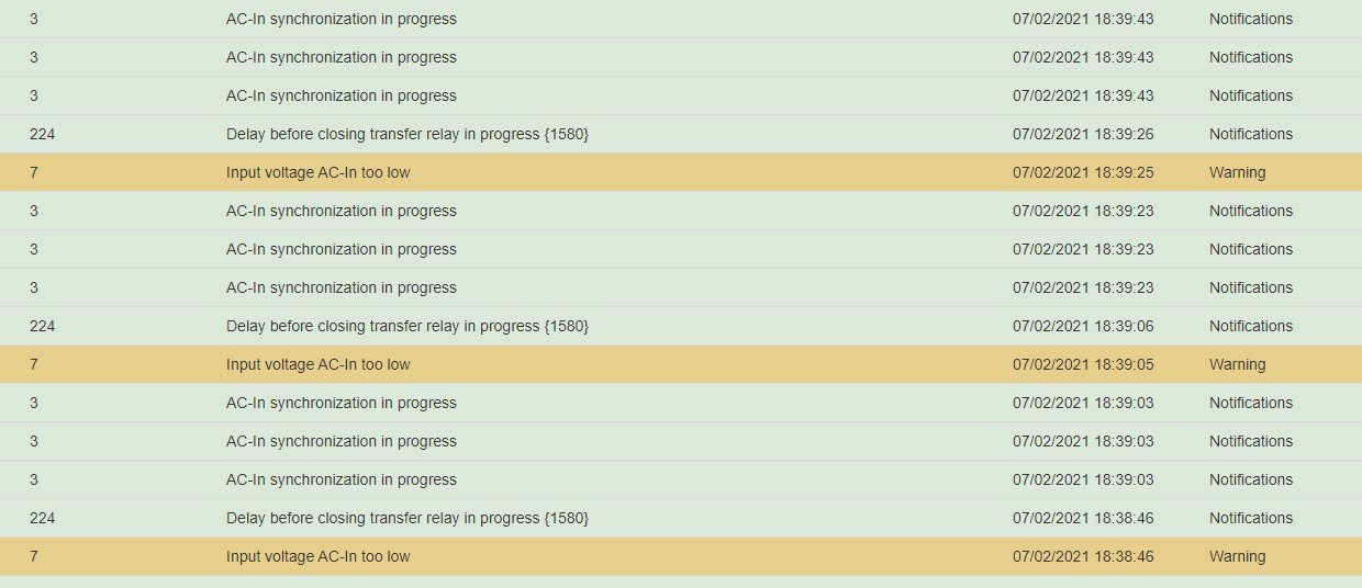

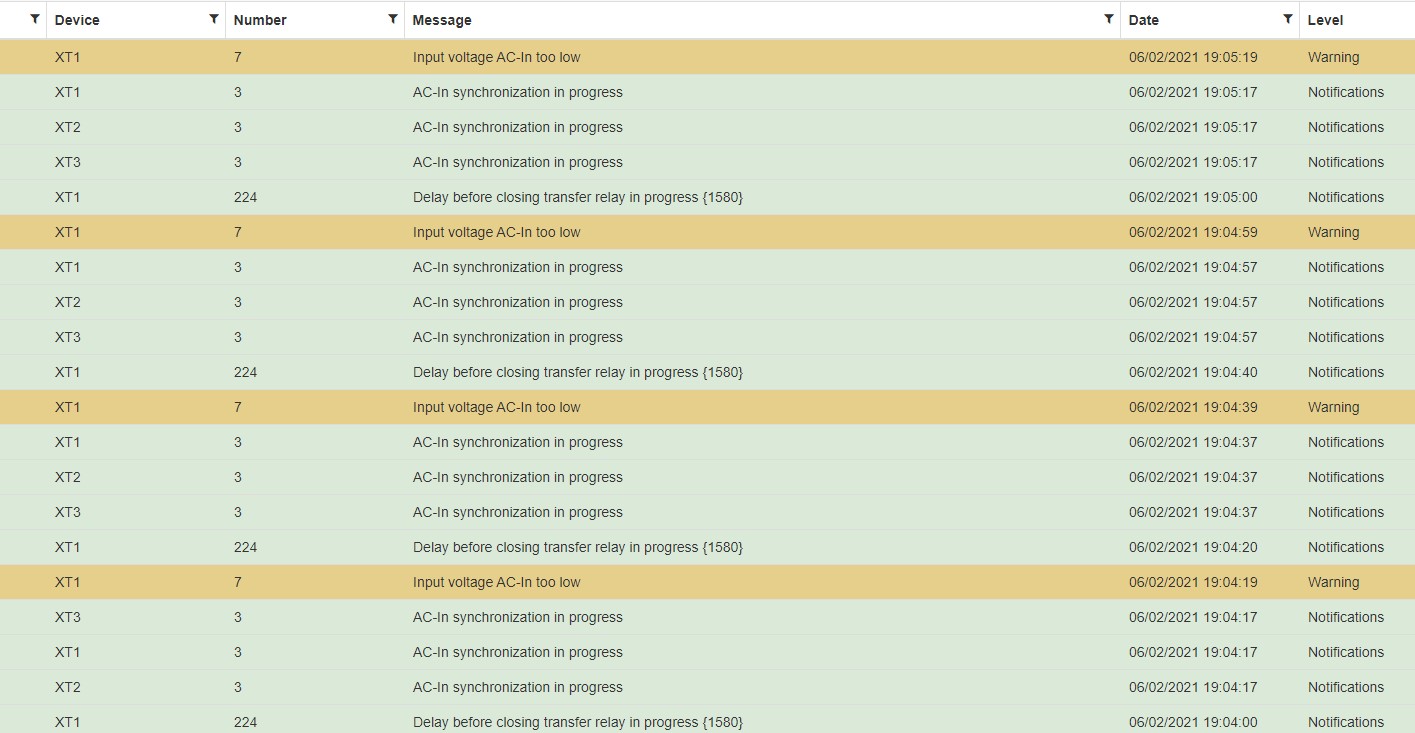

Tak, zatím dva problémy se Studery:
(a) výše popsaná situace, kdy se připojuje transfer relé podle SOC, ale vyhodí "Input voltage AC-In too low", relé se odpojí, znovu zkusí připojit a takto to cykluje v rytmu cca 10s.
(b) nedaří se mi omezit velikost nabíjecího proudu ze sítě do baterie, 1138 nastaveno nízko a do baterek jde 50A ...

a) kontrola připojení ACin někde bude zrada , když ukazuje 260V a zárověn hlásí AC-in too low...
b) nabíjení řídíš centrálně přes BSP (6058-6059) a máš nastaveno 50A

b) díky moc, taková začátečnická chybkamilhaus píše:a) kontrola připojení ACin někde bude zrada , když ukazuje 260V a zárověn hlásí AC-in too low...
a) nevím, co to "přepětí" ignorovat... Nastavit menší citlivost na podpětí? Mám tam delay = 0, ale to snad nevadí?!

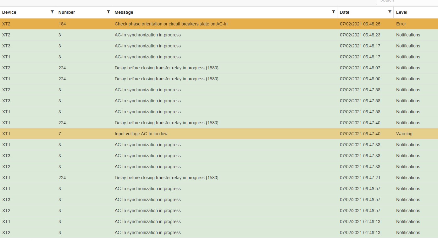

Pro doplnění chybové hlášky pro dvě situace:
(a) při přepínání se zátěží - cykluje stále: (b) při přepínání bez zátěže - po několika chybách (včetně Phase... ) nakonec transfer relé zůstane sepnuté:
Dnes přes den nemůžu, chystám se pokračovat večer, pro začátek jsem zvýšil 1107, který jsem předtím snižoval na 16A, ale bez výsledku. Díky moc i za došlé SZ, budu zkoušet - je to samozřejmě mrzuté.

Tak, už prchám, ale ještě nápad: L1 L2 a L3 přepínače u jednotlivých XTM jsem dával halabala, bez ohledu na pořadí připojovaných fází
. Je to jedno nebo tam bude pes zakopaný? Tuším že třeba jo, vyzkouším až večer...
Že by toto řešil mimochodem parametr 1571?

Sled fází je potřeba dodržet... vyzkoušet vadaskou a přeházet jumperymarsal64 píše:Tak, už prchám, ale ještě nápad: L1 L2 a L3 přepínače u jednotlivých XTM jsem dával halabala, bez ohledu na pořadí připojovaných fází. Je to jedno nebo tam bude pes zakopaný? Tuším že třeba jo, vyzkouším až večer...

7 Warning (007): Input voltage AC-In too low
The voltage of the AC-In source was below {1200}
for an immediate opening of the transfer relay or
it was below {1199} during {1198}.
Prva vec: aka je uroven napatia (realna) ked pride to hlasenie? Mas tam 230V, alebo realne 260+?
Voltmeter na vstup/vystup
Poradie faz (L1,L2,L3) si myslim toto vobec neovplyvnuje. menicu je to totalne jedno, problem by to robilo len pri tocivom stroji (otaca sa napr. v nespravnom smere).
Druha vec: Ja mam N-ka (ACin/ACout) prepojene. ALe schema pripusta oba sposoby.
Tretia vec: vyexportoval by som si cez menu RCC02-> backup vsetkych nastaveni do suboru a potom vzniknuty subor skontroloval s RCC02 manualom, tam su vsetky default hodnoty z tovarne. Predpokladam, ze z SecondSolu mas nejaku OEM hodnotu zle nastavenu atoto potom robi.
