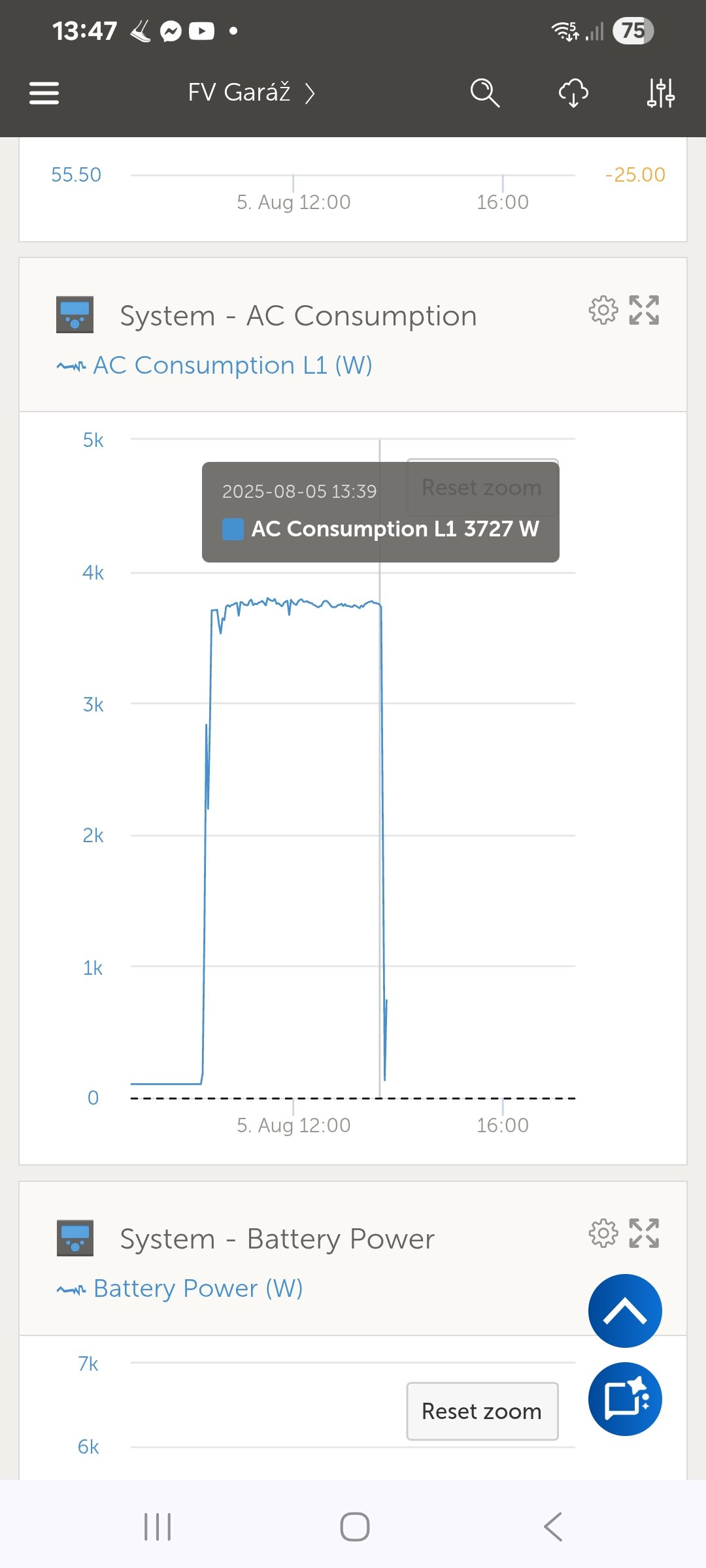

Dnes nabijim EV dohromady s modráskem 25Ax230V.Po cca 4 hodinách jsem to musel zeslabit na 24A. Multiplus 5000 začal dĕlat po 4 hodinách pauzy i s přidavným chlazenim.

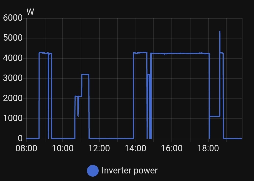

Re: Multiplus a chladenie
Zatiaľ má 2.7 MWh, buď ohrieva bojler na 3 kW alebo cca 4 kW pre EV. Max teplota chladiča na AC strane je 60°C.

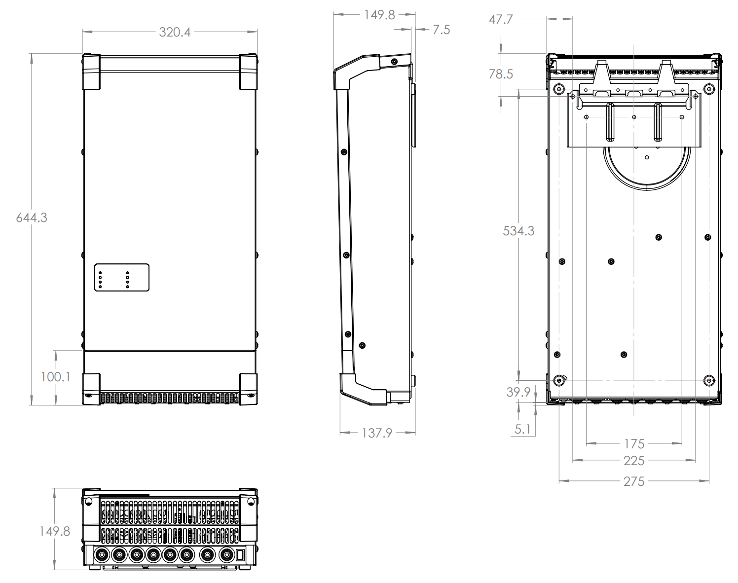

Co jsem pochopil, tak ta verze 4k5 je primárně určená pro Německo, kde pro 1f instalace nejsou silnější střídače dovoleny. Kdo chce silnější, musí mít 3f systém.
Co se týká AC zatížení, tak 4k5 a 5000 na tom budou dost podobně. Rozdíl je v nabíjení, kdy 4k5 umí nabíjet jen 50A. Někde tam asi tu váhu ušetřili.
Ta kastle má jiné proporce, je vyšší, uchycení trafa je trochu na straně a ne uprostřed (jako na 5000/8000).
Tak třeba to chlazení bude fakt lépe řešené.

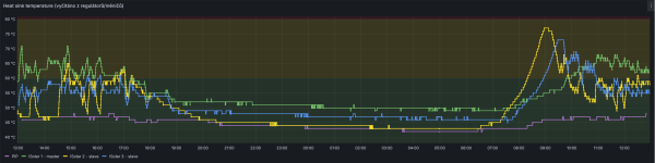

Ešte komplet teploty MUST za včera.
- Příspěvky: 5145
- Reputace:1020
- Kapacita baterie [kWh]: 62

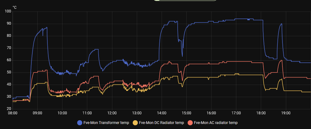

To tam máš asi vlastní snímače. Moje měniče hlásí jen teplotu chladiče - která je dost děsivá:
- Příspěvky: 6914
- Reputace:671
Rva to není děsivá teplota.Co jsem se dočetl. Ochrana na Multiplusu 5000 je nastavené na teplotu toroidu 110st. Po 4 hodinách dodávky 3700W ochrana menič odstaví na přehřátí.3500W je schopný měnič dávat trvale, ale teplota bude okolo 100st. Při nabíjení EV se okolo této teploty pohybujeme několik hodin trvale.Žádná výhra tem Multiplus není.
