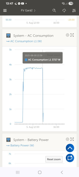

Dnes nabijim EV dohromady s modráskem 25Ax230V.Po cca 4 hodinách jsem to musel zeslabit na 24A. Multiplus 5000 začal dĕlat po 4 hodinách pauzy i s přidavným chlazenim.
