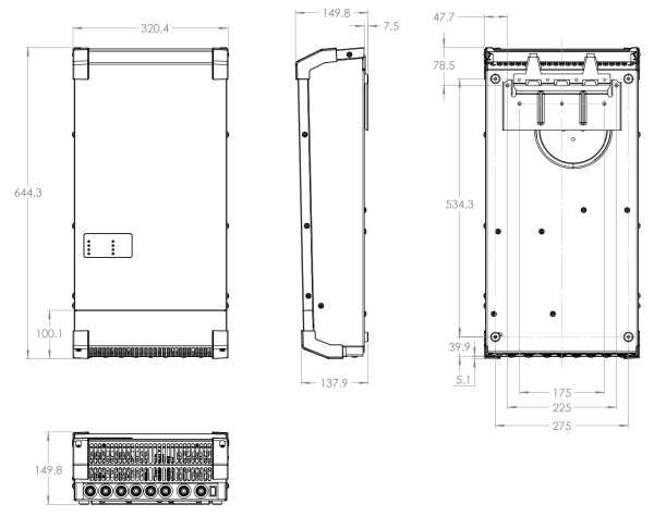

Re: Multiplus a chladenie
Zatím jsem pochytil, že nové verze udávají výkon ve Wattech.vk_1 píše: pon črc 28, 2025 10:36 pmZajímavé, nová verze 4500 má napsanou volnoběžnou spotřebu vyšší než starší verze 5000, 20W vs 18W.
Takže asi jiná konstrukce?
Zajímalo by mě srovnání 6500 s aktuální 5000. Třeba hlučnost, účinnost v různých zatíženích, přesnost měření AC OUT, rychlost regulace v ESS....
Verze 4500 má umět reálných 4500 Watt po dobu 2 hodin a verze 6500 má umět 6500W po dobu 4 hodin.
Tipuju, že za teploty 25 stupňů, to ale nebylo ve videu zmíněno.
Takže verze 4500 bude výkonově podobná, nebo o fous lepší, než Multiplus II 5000.
Nové modely mají být dostupné na konci roku.
Odkaz tady:

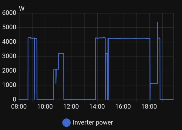

MUST PH1800 5000W dnes takto, a bez sťažností. Nabíjam s ním auto, 240V a 18A.

Jak dlouho ho na nabíjení výkonem nad 4000W provozuješ? Kolik MWh má naběháno??TomHC píše: stř zář 03, 2025 7:54 pmMUST PH1800 5000W dnes takto, a bez sťažností. Nabíjam s ním auto, 240V a 18A.
- Příspěvky: 3779
- Reputace:827
Zatiaľ má 2.7 MWh, buď ohrieva bojler na 3 kW alebo cca 4 kW pre EV. Max teplota chladiča na AC strane je 60°C.

Co jsem pochopil, tak ta verze 4k5 je primárně určená pro Německo, kde pro 1f instalace nejsou silnější střídače dovoleny. Kdo chce silnější, musí mít 3f systém.
Co se týká AC zatížení, tak 4k5 a 5000 na tom budou dost podobně. Rozdíl je v nabíjení, kdy 4k5 umí nabíjet jen 50A. Někde tam asi tu váhu ušetřili.
Ta kastle má jiné proporce, je vyšší, uchycení trafa je trochu na straně a ne uprostřed (jako na 5000/8000).
Tak třeba to chlazení bude fakt lépe řešené.
Jen bych teda třeba rok počkal, než se vychytají chyby těch nových modelů.

Ešte komplet teploty MUST za včera.

Teploty reportuje MUST, v garáži bolo ráno 24 a večer o 19:00 bolo 30°C.rva píše: čtv zář 04, 2025 1:00 pmTo tam máš asi vlastní snímače. Moje měniče hlásí jen teplotu chladiče - která je dost děsivá:
