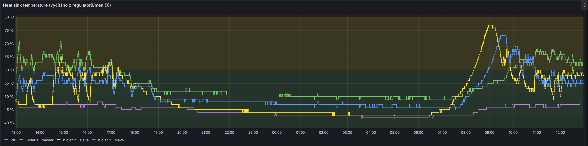

rva
- Příspěvky: 4523
- Reputace: 823
Re: Multiplus a chladenie
To tam máš asi vlastní snímače. Moje měniče hlásí jen teplotu chladiče - která je dost děsivá:
Franta2776
- Příspěvky: 4765
- Reputace: 402
Rva to není děsivá teplota.Co jsem se dočetl. Ochrana na Multiplusu 5000 je nastavené na teplotu toroidu 110st. Po 4 hodinách dodávky 3700W ochrana menič odstaví na přehřátí.3500W je schopný měnič dávat trvale, ale teplota bude okolo 100st. Při nabíjení EV se okolo této teploty pohybujeme několik hodin trvale.Žádná výhra tem Multiplus není.
