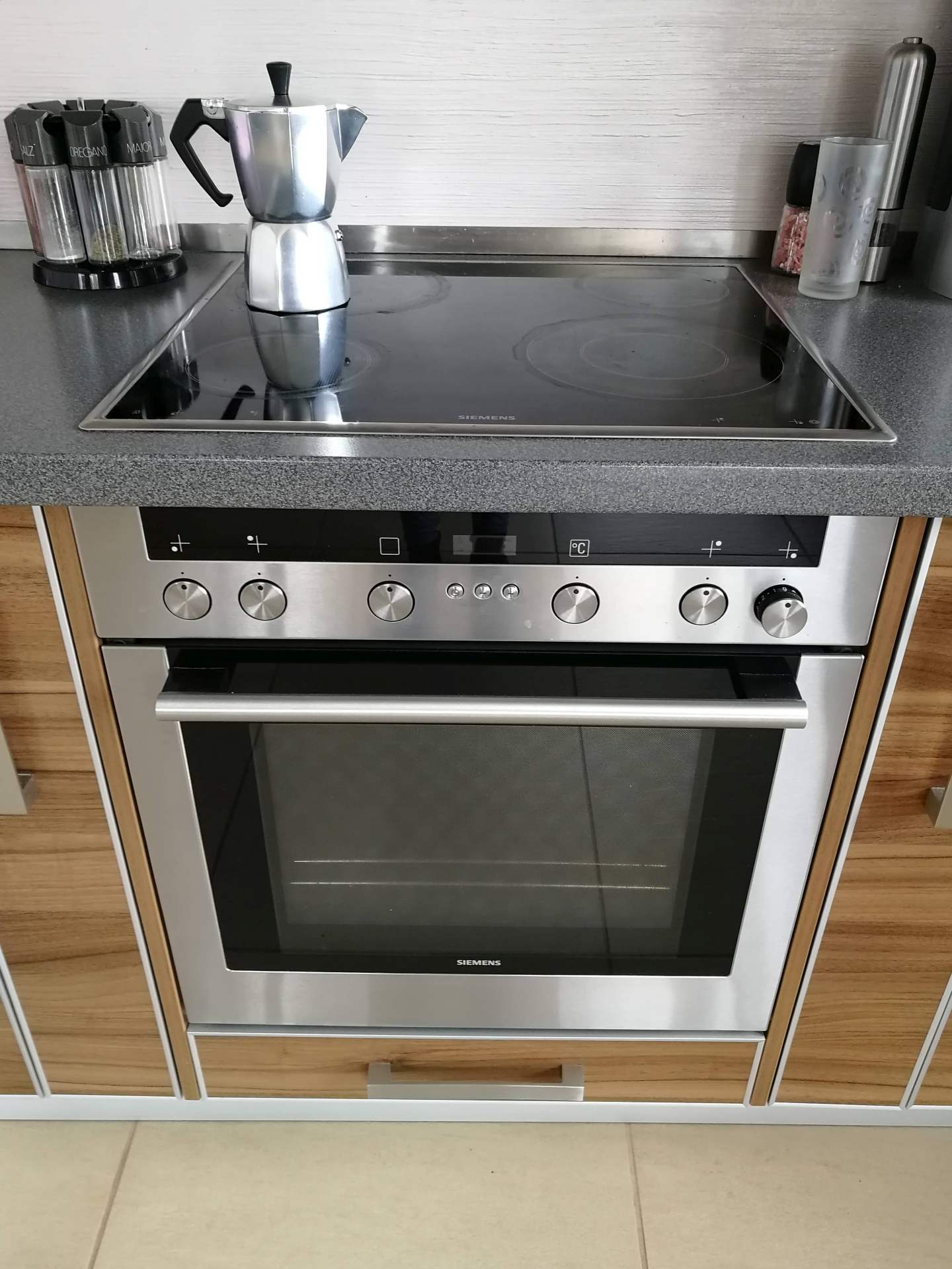

nějak jsem to nepochopil. Máš 4ks xtm4000. třífázová soustava, a co dělá ten čtvrtej? navíc na sporák mi vždycky stačilo CELKEM max. 5kW, a to to mám v jedné fázi...
- redcrown
- Příspěvky: 1138
- Reputace:75
- Bydliště: Severní Čechy
Re: Poloostrov 2xXTM + LFP 30kWh + 12kWp
2ks L1 (dva v paralelu) - celý dům + trouba,
1ks L2 - dvě plotny,
1ks L3 - dvě plotny.
3 fázově stroje.
Na L2 a L3 teď strojím vytěžování plus bych příští rok rád nabíjení euta.
To ono by to normálně všechno mělo jet, proč nastal ten výpadek nevím. Divné právě je, že neskončilo nic v logu. Budu to muset pořádně protestovat na zátěž do vody. Potupně přepnu na DS a dám tomu počudit.

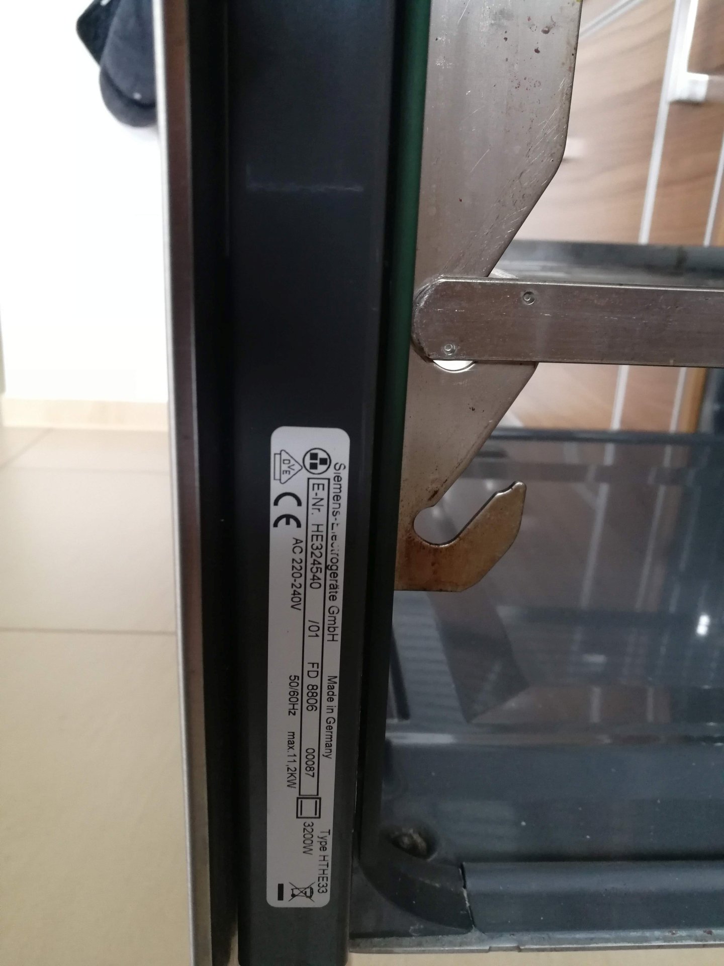

Na našem Siemens sporáku je na štítku 11,2kW. Ten souběh ale prakticky nenastane....
3 fázově stroje.
11.2kW sporák? to je něco takovýhohle?
starej sporák měl 7kW komplet a teď indukce/sklokeramika 2/2 +trouba dohromady nedokážou větší příkon než 8kW cca 30s na jakousi tu boost funkci u indukce... Realita je i s troubou do 5kW...

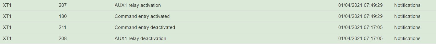

Pro informaci: u sebe jsem se díky radám dobrých duší zde zařídil takto:
(... nastaveno přepínání na DS pomocí AUX1 atd. ...)
1258 Yes
1259 100% Pnom
1260 0 min.
1267 80% Pnom
1268 5 min.
Zatím jsem spokojen, chování dle očekávání. Na obr. je příklad z dnešního rána - vyhřívání trouby na pečení "jidášů" + rychlovarná konvice, obojí na L1. Nikdo z posádky nic nepozoruje, žádná chybová hlášení, hladký chod
1258 Yes
1259 100% Pnom
1260 0 min.
1267 80% Pnom
1268 5 min.

Tak dnes změřeno, 4 plotny 6,45kW + 2,3kW trouba = 8,75kW. U trouby píšou, že má 3,2kW, to je ale asi víc spirál, které se nám běžně nescházejí. Alespoň jsem je zatím nezachytil v souběhu.redcrown píše:Já myslím, že to je docela normální sporák do kuchyně, nic pro velkovývařovny.kodl69 píše:11.2kW sporák? to je něco takovýhohle?

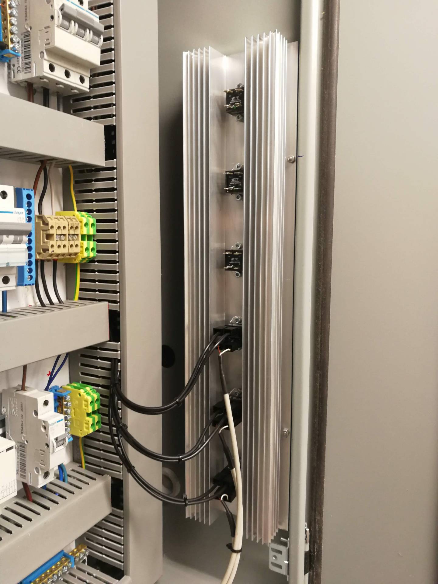

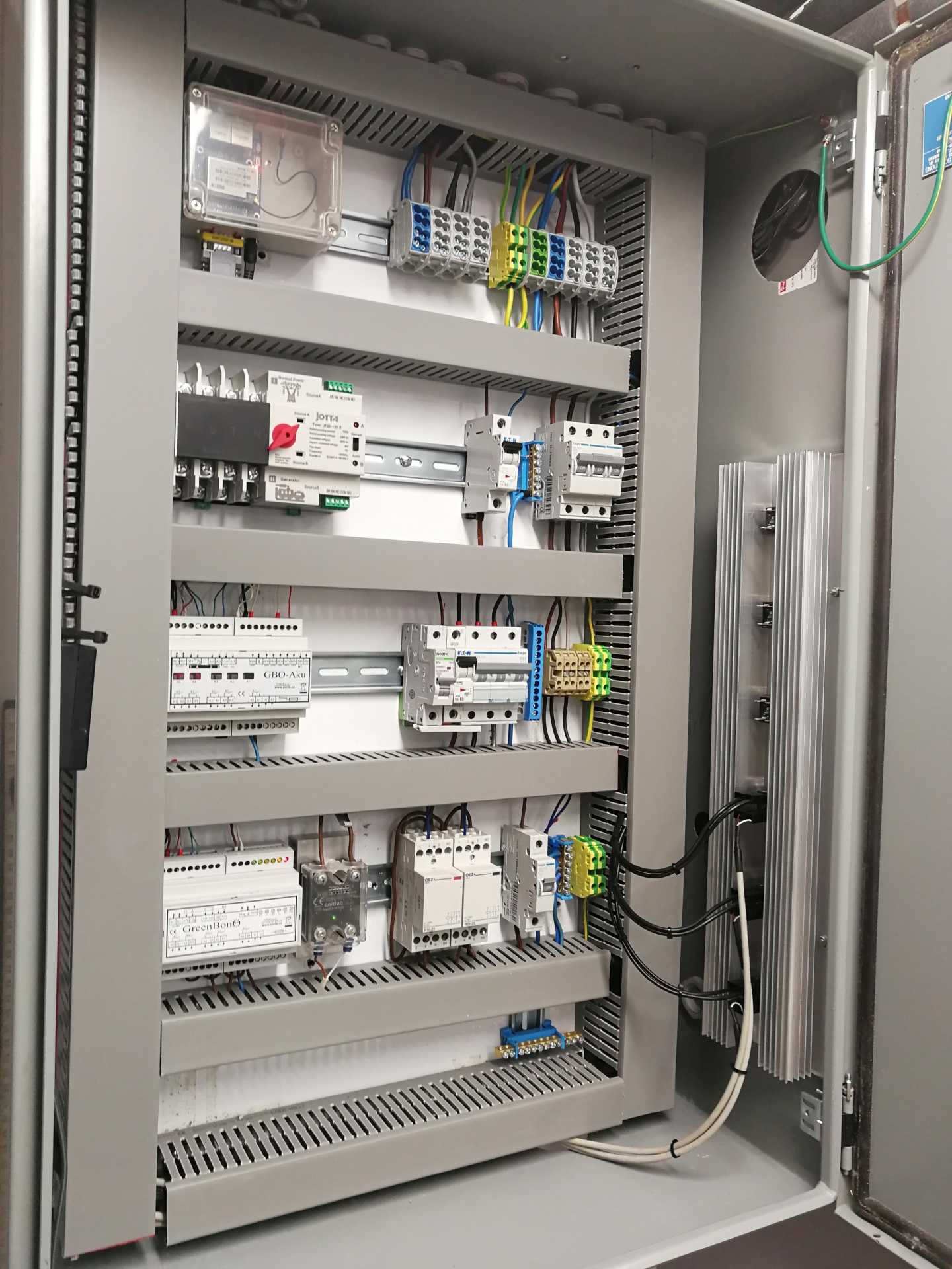

Tak jsem včera s velkou slávou natahal kabely, vystrojil rozvaděč a zprovoznil GB aku s fázově řízenými SSR. Na každé fázi je zapojeno jen 1,0kW těleso. Dnes konečně slunečno a přišlo velké zklamání. Regulace sice funguje skvěle jak na vytěžování, tak i omezení proudu do baterie, ale zvuky co se linou z XTMek se mi vůbec nelíbí. Nelíbí se mi až tak, že se mi to nechce nechávat v provozu. Dokonce se to projevuje na zářivkách, zejména na malém procentu otevření SSR.
V pondělí zkusím pana Trochtu, jestli nebude mít nějaký nápad. Podle monitorovacího SW to vše vypadá dobře.
Že by přechod na DC vytěžování?
uvidím, jestli se podaří ten zvuk. SSR je
https://www.te.com/commerce/DocumentDel ... F2323802-7
Varianta 25A, okamžité spínání.
- beethowen
- Příspěvky: 868
- Reputace:153
- Bydliště: Brno-venkov
Ono je pravda, že ten zmršený průběh sinusovky tomu LF měniči možná nedělá úplně dobře.
Možná bych ti mohl poslat SSR se spínáním v nule a zkusil bys to neřídit fázově. Potom zase bude možná problém s flickerem.
Já právě po určitých zkušenostech jedu na DC a spínám jenom po jednotlivých tělesech a s větší časovou konstantou a nevím o tom.
viewtopic.php?t=5358#p103484
viewtopic.php?t=4136#p72550
tak videa se zvukem. Ty nejhorší zvuky se ozývaly při menším otevření SSR, to se mi nedařilo narychlo naladit. Jako zase takové drama to asi není, ale že by se mi to zrovna líbilo, to tedy ne.
Pouze odporová zátěž 1,0kW, zapojeno na přímo. V podstatě bez zvukového projevu.
https://youtu.be/nYPyXp0o34I
regulace přes SSR
https://youtu.be/ikVESGVgkFY
To spínání celých těles by se mi za těchto okolností taky líbil. Uvidím, na čem se domluvím s p. Trochtou.
Každopádně spínání v nule je podle jeho slov v ostrově neúnosné.
regulace přes SSR
