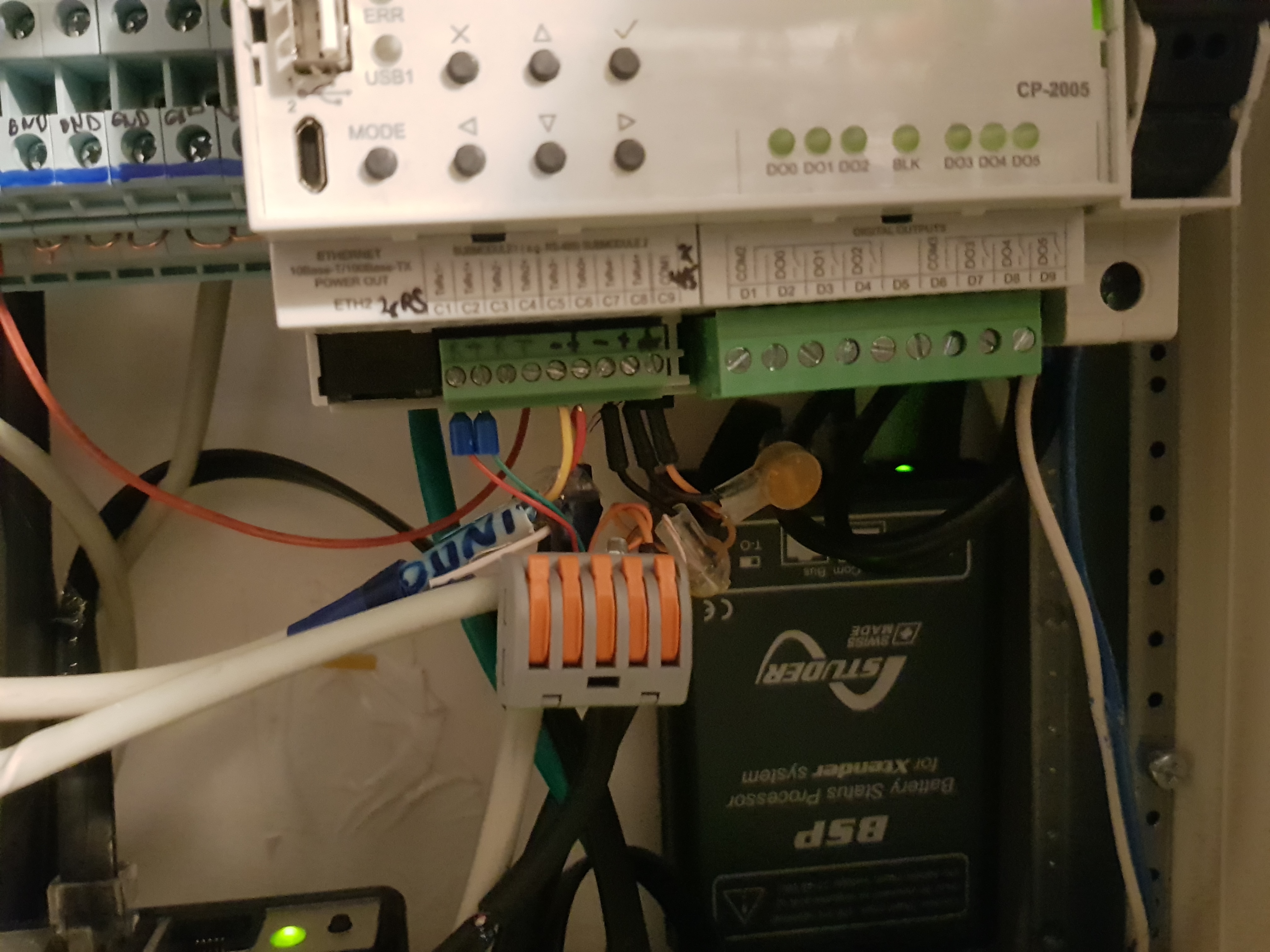

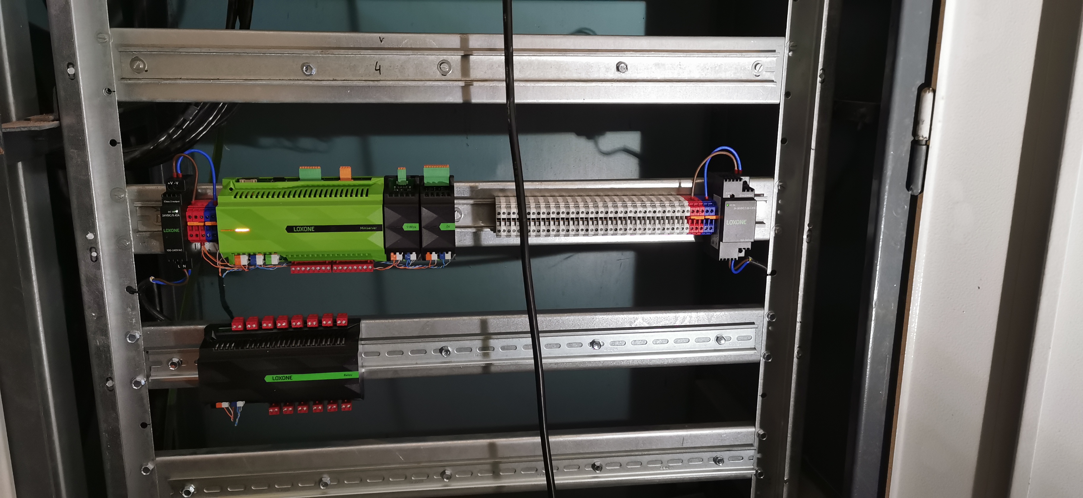

Dotaz na zdejší Foxtrot profíky, i když to asi není přímo na Foxtrot omezeno.
Jak se dají rozumně drátovat slaboproudé signály (RS232, RS485, signály od AUX relátek, teploměrů, atd. atd.) kolem Foxtrotu, aby to nebylo takové vrabčí hnízdo, jak se to daří mně (viz foto)? Spojařské svorky (vynikající) v kombinaci s čínskou wago (co dům dal) a vyvazováním kabelů jak se dá nějak funguje, ale...
Nemáte nějaké fotky profesionálních instalací tohoto druhu? Napájecí zem nebo odpory, kterými některé OC signály dotahuji nahoru do 24V jsem řešil "bečovkama" (co dům dal, zbytečně masivní), ale furt to jaksi není ono. Napadlo mne dát vedle Foxtrotu na DIN lištu na podložky nějakou univerzální desku a na ni to prostě pájet a vést k Foxtrotu, ale nechám si poradit.

Zdar,marsal64 píše:Dotaz na zdejší Foxtrot profíky, i když to asi není přímo na Foxtrot omezeno.
https://www.wago.com/cz/c/instala%C4%8D ... 9%20svorky
Nebo od jiných výrobců Phoenix Contact, Wuidemuller .
Lehce si zaprojektuješ, objednáš, sestavíš a pak máš radost
Pavel
- Dagus
- Příspěvky: 2246
- Reputace:242
Re: PLC Tecomat Foxtrot
Ano vše zakončit na svorkovnici a pak trprve do prvků.

Vsetky utp-cka mam vyvedene na krone pasky. Na rozvetvovanie signalov potom bud zemniaca krone paska a do nej to nacvakat, alebo nieco taketo (nemam vyskusane) https://www.aliexpress.com/item/1005001 ... 0EeVR&mp=1marsal64 píše:drátovat slaboproudé signály (RS232, RS485, signály od AUX relátek, teploměrů, atd. atd.)
