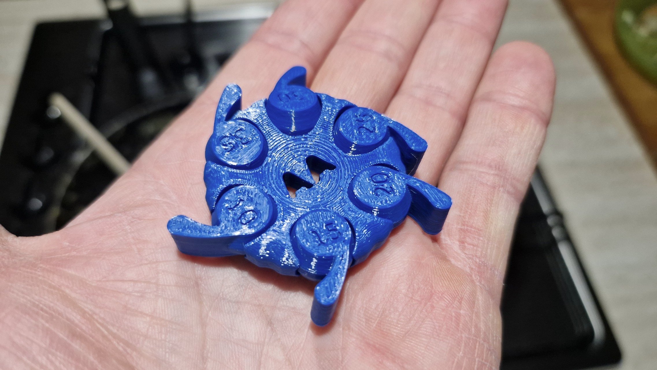

Pri PETG a parametroch co mas a 100% infille je toto uplne bezne. Keď sú vonkajšie steny pekné, ale jedna vnútorná je „rozbitá/škaredá“, ide o tlak v tryske + poradie tlače stien, a pri 100 % infille sa to ešte zhorší.
Co by som skusil:
1) Ak tlačíš Inner >> Outer, vnútorná stena dostane: viac tlaku z infillu viac „rozťahaného“ materiálu >> Skús prepnúť na: Outer → Inner
Vonkajšia ostane pekná a Vnútorná sa výrazne zlepší (v Cura / PrusaSlicer: Wall printing order)
2) 100% infill vyzaduje perfektny setup, co ty urcite nemas, tryska je stale pod plnym tlakom. Nastav 95–98 % infill (vizuálne rovnaké, ale správanie oveľa lepšie) alebo monotonic / lines infill namiesto grid. Zacal by som 95% infillom.
3) Flow / Extrusion multiplier >> toto zatial nechaj tak >>>Flow −2 až −5 % (napr. z 100 % na 97–98 %) a alebo zníž line width vnútorných stien (napr. 0,45 → 0,42)
4) teplota. Vysoká teplota = mäkký materiál = škaredé vnútorné steny. znížiť o 5–10 °C typicky PETG: 225–235 °C, nie 245+
5) ja na Pruse viem este nastavit dalsie parametre. Rychlost vnutornych stien, chladenie (zvysil by som fan na 30-40% a LA/PA (LinearAdvance/PressureAdvance)
CHce to len skusat. Tlacim asi 3ti rok, az teraz viem co a ako

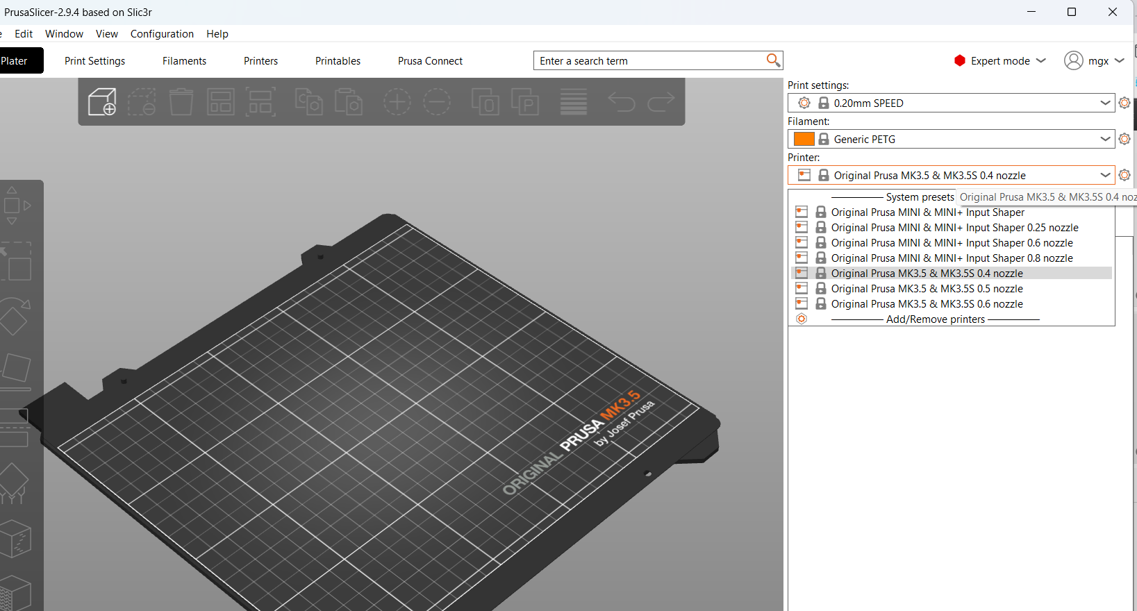

Dík, vyskúšam. A máš skúsenosť s väčšími vecami o tryskou 0.6 namiesto 0.4?
- Příspěvky: 4081
- Reputace:574
Re: 3D tiskarna - jakou?
Výrazně to zrychlí tisk. O tolik hůř to nevypadá. Já ji měl léta ve staré a bylo to ok
- Příspěvky: 4268
- Reputace:973
Len potom treba v sliceri asi zmeniť nastavenia. Alebo to Orca vie nejako automaticky keď zvolím inú trysku?
- Příspěvky: 4081
- Reputace:574
Nevím, já používal Cura a teď Bambu. Tohle se nastavovalo ve sliceru v profilu tiskárny u extruderu. Zbytek to samo upraví.

Nastavis v sliceri. Ja pouzivam "beznu" 0.4, robim len prototypy a nie masovu vyrobu, tzn. nikde sa neponahlam. 3D print je u mna pridruzena vyroba, nie zarobkova cinnost.
Preto som upgradoval Prusu aktualne na 3.5, ak si budem kupovat novu, kupim si cinu v case.

Chlapi...! Ja som debil. Pozeral som tie nastavenia vtedy som si uvedomil, že Orca mi ponúkol predvolený profil s 0.2 tryskou a ja tam mám 0.4 od kúpy... Takže sa po zmene profilu asi dosť problémov vyrieši
Edit: teraz je to niečo úplne iné
- Příspěvky: 4268
- Reputace:973

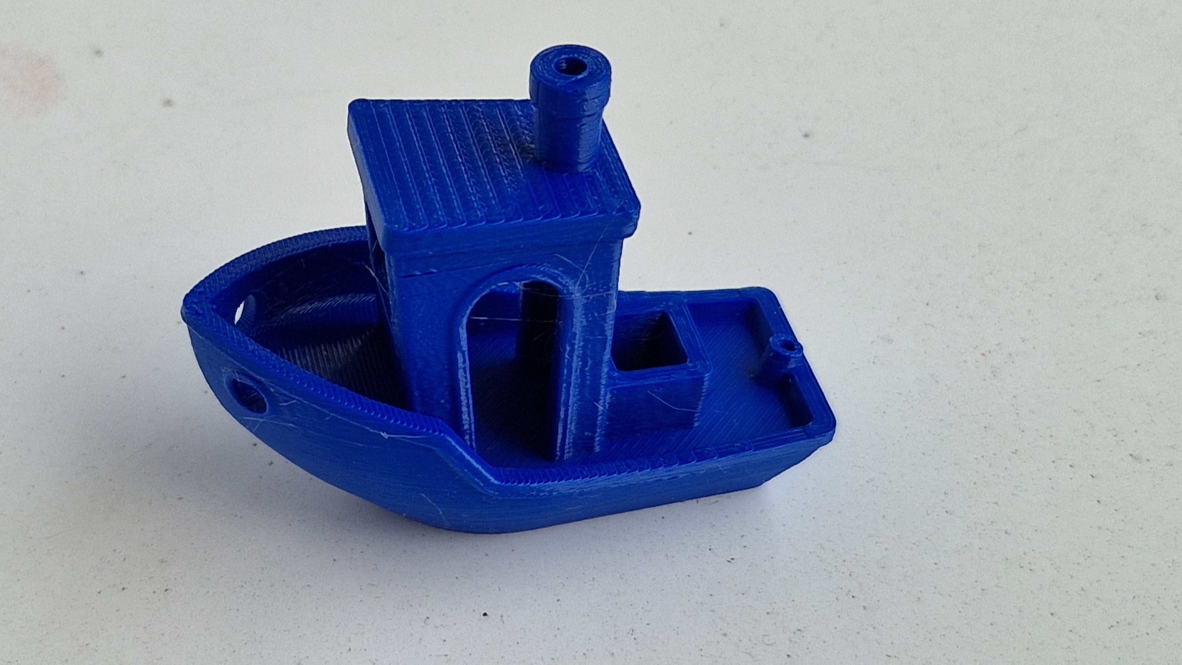

Skúšal som aj Tolerance coin, iba 0.10 nešla pohnúť, 0.15 bola ľahko zalepená, zvyšok voľný. PETG 245°C.

Zkus i pla, petg je hrozná sviněTomHC píše: sob pro 20, 2025 8:28 pmSkúšal som aj Tolerance coin, iba 0.10 nešla pohnúť, 0.15 bola ľahko zalepená, zvyšok voľný. PETG 245°C.

Vyskúšal som ten Elegoo PETG PRO so správnymi nastaveniami a vyzerá to v poriadku. Možno mal chlapík iba smolu na nejaký nepodarený batch.

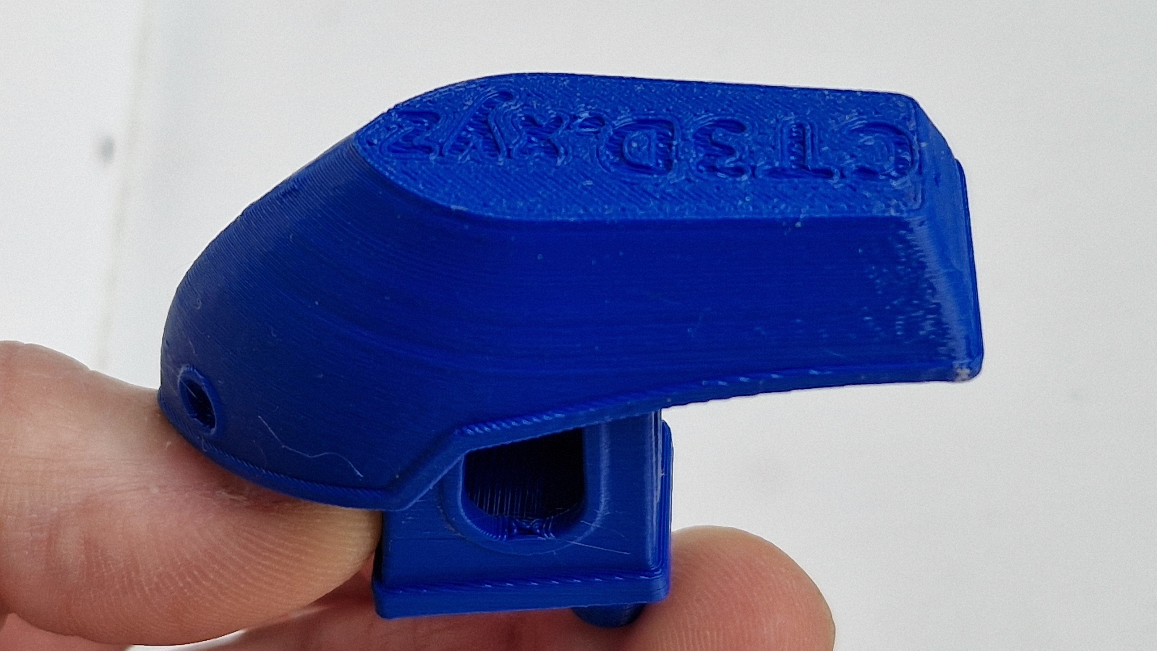

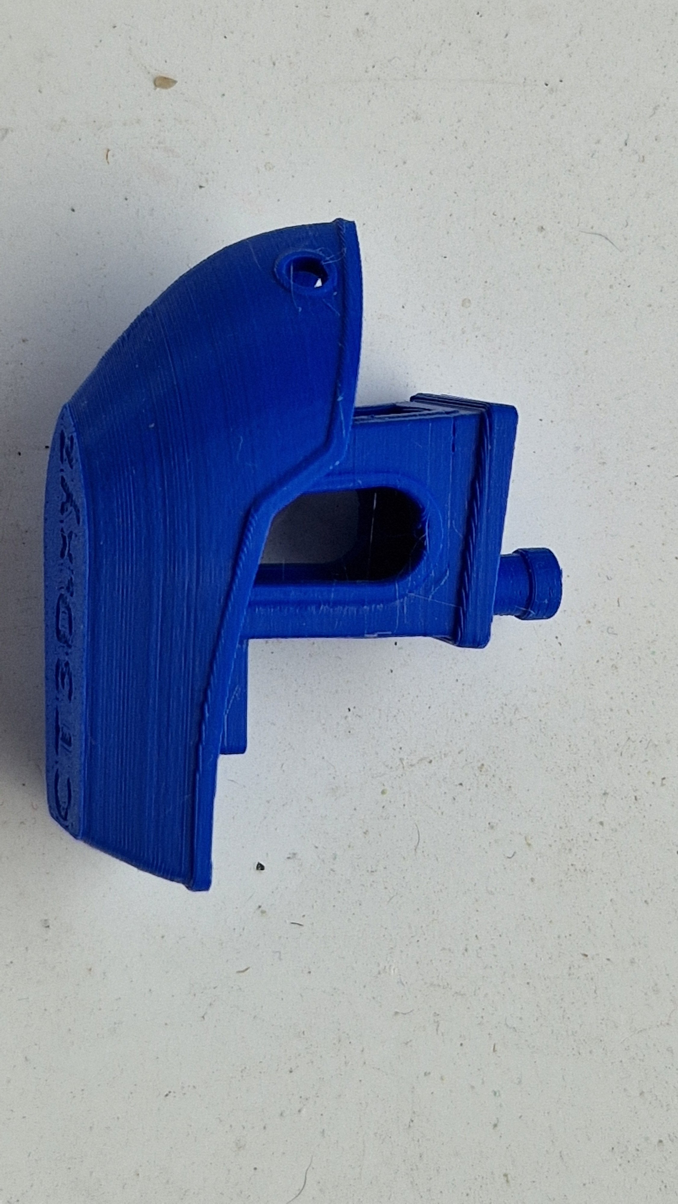

ChatGPT mi přeložil anglickej text co jsem v minulosti psal na reddit:
Uděláš to tak, že model nejdřív rozdělíš na 2 části: jedna část je samotný text, druhá část je víčko (lid), ze kterého je text odečtený. Ilustrace zde. Nejlepší je nechat logo tlusté 0,6 mm (tedy 3 vrstvy), aby bylo dobře kontrastní; 0,4 mm nebylo dost silné a prosakovala skrz něj barva. Je také dobrý nápad zkosit (chamfer) hrany, aby do nich při tisku méně narážela tryska.
Potom to ve sliceru načteš jako jeden objekt, otočíš ho lícem dolů a rozdělíš na více objektů. Vypneš tisk „víčka“ a necháš jen text / inlay. Ten vytiskneš. Ideálně upravíš G-code tak, aby se po dokončení nevypínalo vyhřívání podložky, ale i ruční nastavení teploty zpět z 0 °C po dokončení tisku inlaye je úplně v pohodě – chladne dost pomalu, takže se tím většinou ani nemusíš zabývat.
Po vytištění inlaye (0,6 mm výšky) vyměníš filament, vypneš objekt inlaye a zapneš objekt víčka, vypneš automatické vyrovnávání podložky, nastavíš „Z-hop type“ na „normal“ (tedy že jede rovně nahoru) a „Z hop when retracting“ na 0,8 nebo 1 mm, a začneš tisk.
Tiskárna bude tisknout od vrstvy 0 a Z-hop je dostatečně vysoký, aby přeskočila inlay, který zůstává na podložce. Vrstvy 0–3 se pěkně vytisknou kolem inlaye a od vrstvy 4 už se tiskne přes něj, takže se to hezky spojí.
PS: I při vypnutém autolevelingu to tuším tryskou kalibruje Z dotykem ve středu podložky, tak ten inlay netisknem tam.

Aké máš nastavenie fuzzy skin? Vyzerá to celkom fajn

Ještě jsem to ani nezkusil
Ta textura co je vidět je obtisk podložky "Textured PEI plate", default co mi dali k tiskárně. Moc se mi líbí. Z boku je to komplet rovný, jen se tak hezky třpytí ten filament: "Glorious Anthracite" od Nebula, používám to místo černý.

Aha jasné, už som pochopil, tlačí sa to textom/logom dolu, preto je tam textúra od dosky

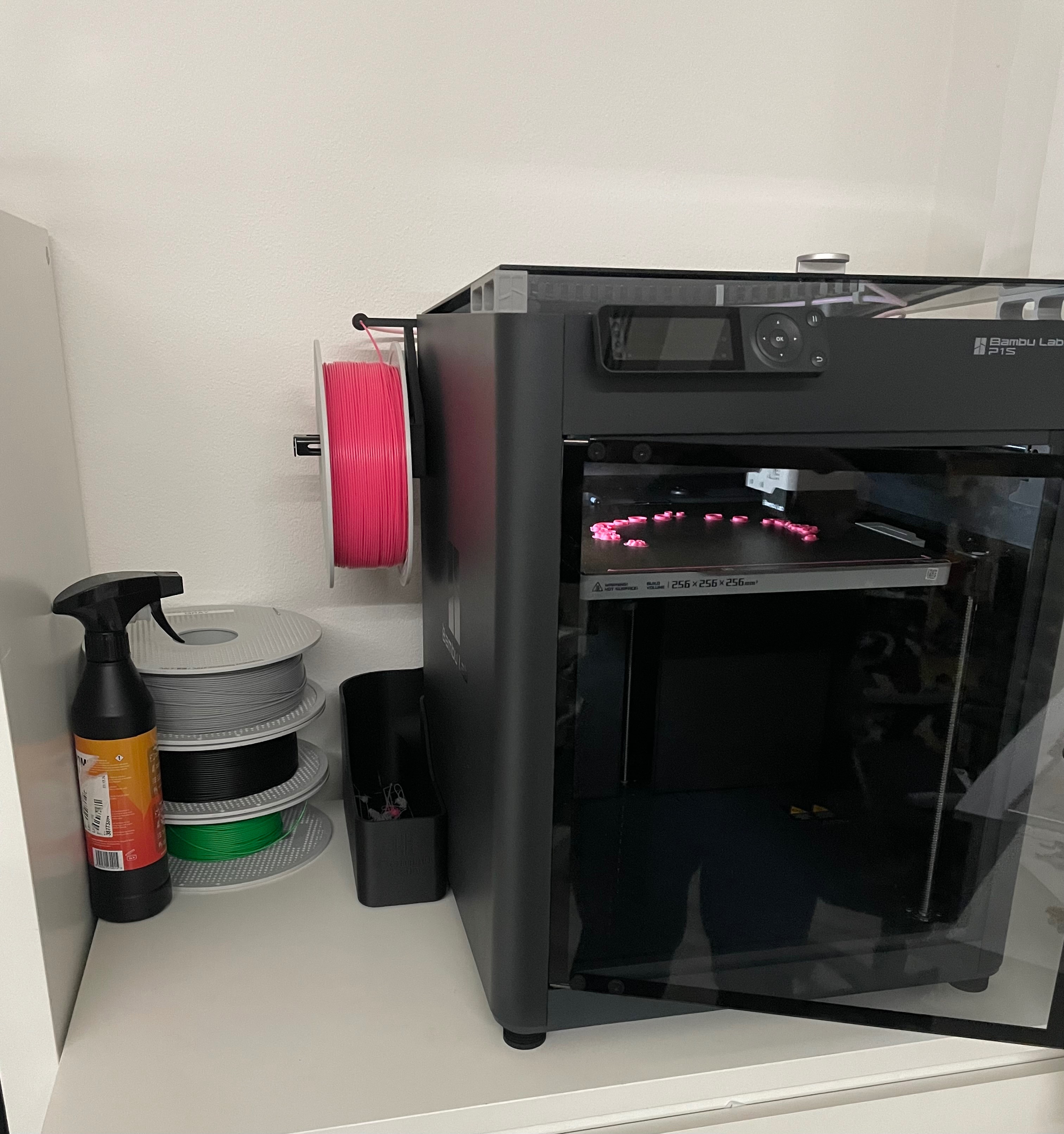

Tak u nas nadseni z P1S jak deti tak moje
Od vanoc se nezastavila

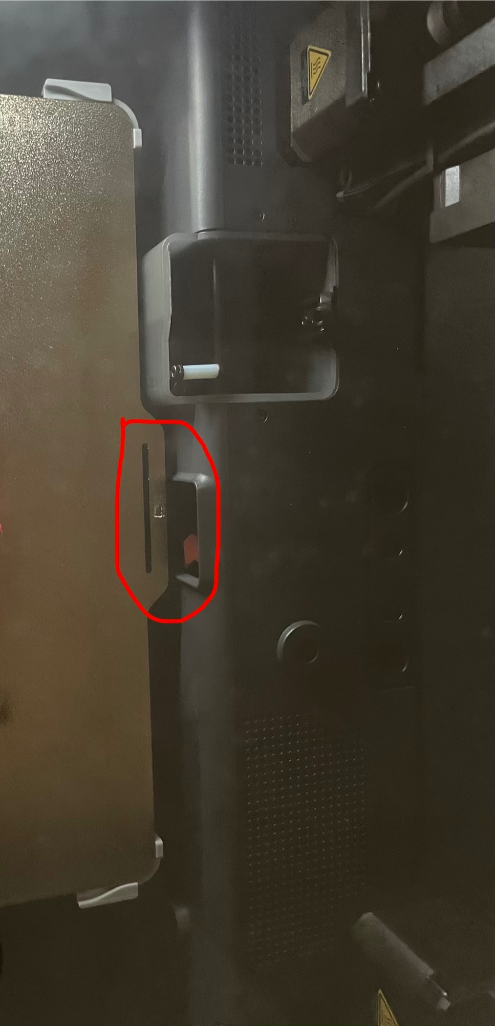

Cumim jak presne to tiskne. Jen na tech antivibracnich nozickach dost tancuje. Jeste dotaz je normalni ze na prostredku podlozky ze zacatku drhne tryskou o podlozku? Pak si otuka podlozku tryskou a tiskne. Diky

To normální není. Za poslední měsíc jsem četl o dost lidech s podobným problémem, kdy nová tiskárna podrápala podložku. Doporučoval se update firmware, ale někteří psali, že už na nejnovějším FW jsou..
Moje P1S se podložky dotkne jen při kalibraci Z osy, a předtím/pak vůbec

Taky mam vydrenou podlozku v tom miste toho vystupku. Me se pred kazdym tiskem podlozky po cele plose dotkne tak 20x ale tam to nedre jen se dotkne a pak az tiskne trva to treba 5min pritom ruzne vibruje jak stul tak hlava tisku. Ale ten vystupek dre pred kazdym tiskem. Aktualizoval jsem a porad stejny. Hledal jsem a pry si na to vycnelku cisti trysku tak nevim

Ah, na tuhle část sem zapomněl, omlouvám se.
Ano, tam si opravdu čistí trysku. Pomalu tam po ní jezdí, nechává ji vychladnout nějak na 170C, aby zatuhnul zbytek bordelu a zároveň aby se pustil. Není to 100%, ale celkem dostatečný.
Těma vibracema hlavou si kontroluje, jestli se nějak zásadně nezměnila hmotnost hlavy / rezonance skeletu. 5-7 minut "přípravy procesu" před tiskem je zcela normální, víc pokud levelujeme bed. Editací start Gcodu se dá dostat o dost míň, ale já si s tím nikdy (za tímhle účelem) nehrál
