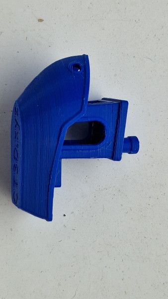

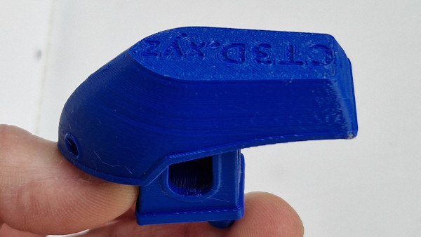

Pri PETG a parametroch co mas a 100% infille je toto uplne bezne. Keď sú vonkajšie steny pekné, ale jedna vnútorná je „rozbitá/škaredá“, ide o tlak v tryske + poradie tlače stien, a pri 100 % infille sa to ešte zhorší.
Co by som skusil:
1) Ak tlačíš Inner >> Outer, vnútorná stena dostane: viac tlaku z infillu viac „rozťahaného“ materiálu >> Skús prepnúť na: Outer → Inner
Vonkajšia ostane pekná a Vnútorná sa výrazne zlepší (v Cura / PrusaSlicer: Wall printing order)
2) 100% infill vyzaduje perfektny setup, co ty urcite nemas, tryska je stale pod plnym tlakom. Nastav 95–98 % infill (vizuálne rovnaké, ale správanie oveľa lepšie) alebo monotonic / lines infill namiesto grid. Zacal by som 95% infillom.
3) Flow / Extrusion multiplier >> toto zatial nechaj tak >>>Flow −2 až −5 % (napr. z 100 % na 97–98 %) a alebo zníž line width vnútorných stien (napr. 0,45 → 0,42)
4) teplota. Vysoká teplota = mäkký materiál = škaredé vnútorné steny. znížiť o 5–10 °C typicky PETG: 225–235 °C, nie 245+
5) ja na Pruse viem este nastavit dalsie parametre. Rychlost vnutornych stien, chladenie (zvysil by som fan na 30-40% a LA/PA (LinearAdvance/PressureAdvance)
CHce to len skusat. Tlacim asi 3ti rok, az teraz viem co a ako

Dík, vyskúšam. A máš skúsenosť s väčšími vecami o tryskou 0.6 namiesto 0.4?

Chlapi...! Ja som debil. Pozeral som tie nastavenia vtedy som si uvedomil, že Orca mi ponúkol predvolený profil s 0.2 tryskou a ja tam mám 0.4 od kúpy... Takže sa po zmene profilu asi dosť problémov vyrieši
Edit: teraz je to niečo úplne iné

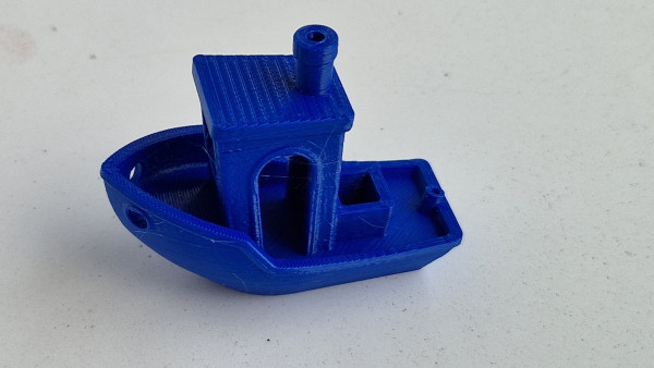

Skúšal som aj Tolerance coin, iba 0.10 nešla pohnúť, 0.15 bola ľahko zalepená, zvyšok voľný. PETG 245°C.

Zkus i pla, petg je hrozná sviněTomHC píše: sob pro 20, 2025 8:28 pmSkúšal som aj Tolerance coin, iba 0.10 nešla pohnúť, 0.15 bola ľahko zalepená, zvyšok voľný. PETG 245°C.

Vyskúšal som ten Elegoo PETG PRO so správnymi nastaveniami a vyzerá to v poriadku. Možno mal chlapík iba smolu na nejaký nepodarený batch.

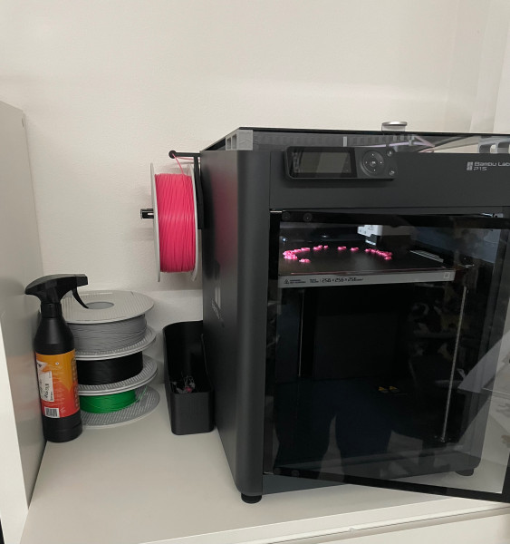

Tak u nas nadseni z P1S jak deti tak moje
Od vanoc se nezastavila

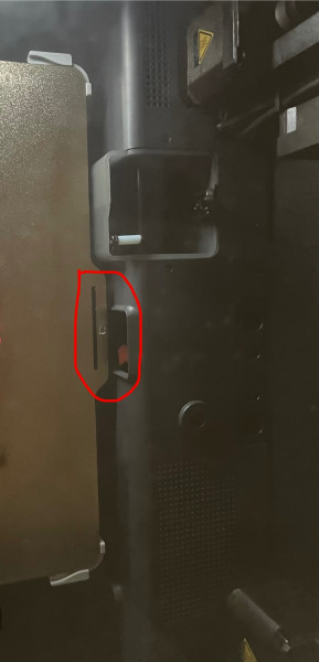

Cumim jak presne to tiskne. Jen na tech antivibracnich nozickach dost tancuje. Jeste dotaz je normalni ze na prostredku podlozky ze zacatku drhne tryskou o podlozku? Pak si otuka podlozku tryskou a tiskne. Diky

To normální není. Za poslední měsíc jsem četl o dost lidech s podobným problémem, kdy nová tiskárna podrápala podložku. Doporučoval se update firmware, ale někteří psali, že už na nejnovějším FW jsou..
Moje P1S se podložky dotkne jen při kalibraci Z osy, a předtím/pak vůbec
Podle dalšího postu sem se mýlil.

Taky mam vydrenou podlozku v tom miste toho vystupku. Me se pred kazdym tiskem podlozky po cele plose dotkne tak 20x ale tam to nedre jen se dotkne a pak az tiskne trva to treba 5min pritom ruzne vibruje jak stul tak hlava tisku. Ale ten vystupek dre pred kazdym tiskem. Aktualizoval jsem a porad stejny. Hledal jsem a pry si na to vycnelku cisti trysku tak nevim

Ano, tam si opravdu čistí trysku. Pomalu tam po ní jezdí, nechává ji vychladnout nějak na 170C, aby zatuhnul zbytek bordelu a zároveň aby se pustil. Není to 100%, ale celkem dostatečný.
Těma vibracema hlavou si kontroluje, jestli se nějak zásadně nezměnila hmotnost hlavy / rezonance skeletu. 5-7 minut "přípravy procesu" před tiskem je zcela normální, víc pokud levelujeme bed. Editací start Gcodu se dá dostat o dost míň, ale já si s tím nikdy (za tímhle účelem) nehrál
