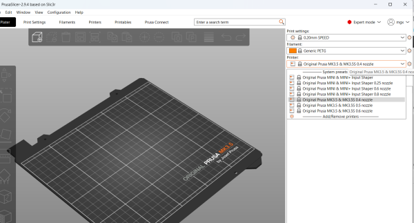

Nastavis v sliceri. Ja pouzivam "beznu" 0.4, robim len prototypy a nie masovu vyrobu, tzn. nikde sa neponahlam. 3D print je u mna pridruzena vyroba, nie zarobkova cinnost.
Preto som upgradoval Prusu aktualne na 3.5, ak si budem kupovat novu, kupim si cinu v case.

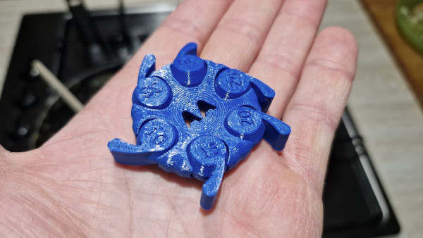

Skúšal som aj Tolerance coin, iba 0.10 nešla pohnúť, 0.15 bola ľahko zalepená, zvyšok voľný. PETG 245°C.

TomHC píše: sob pro 20, 2025 8:28 pm
Zkus i pla, petg je hrozná svině

Vyskúšal som ten Elegoo PETG PRO so správnymi nastaveniami a vyzerá to v poriadku. Možno mal chlapík iba smolu na nejaký nepodarený batch.
