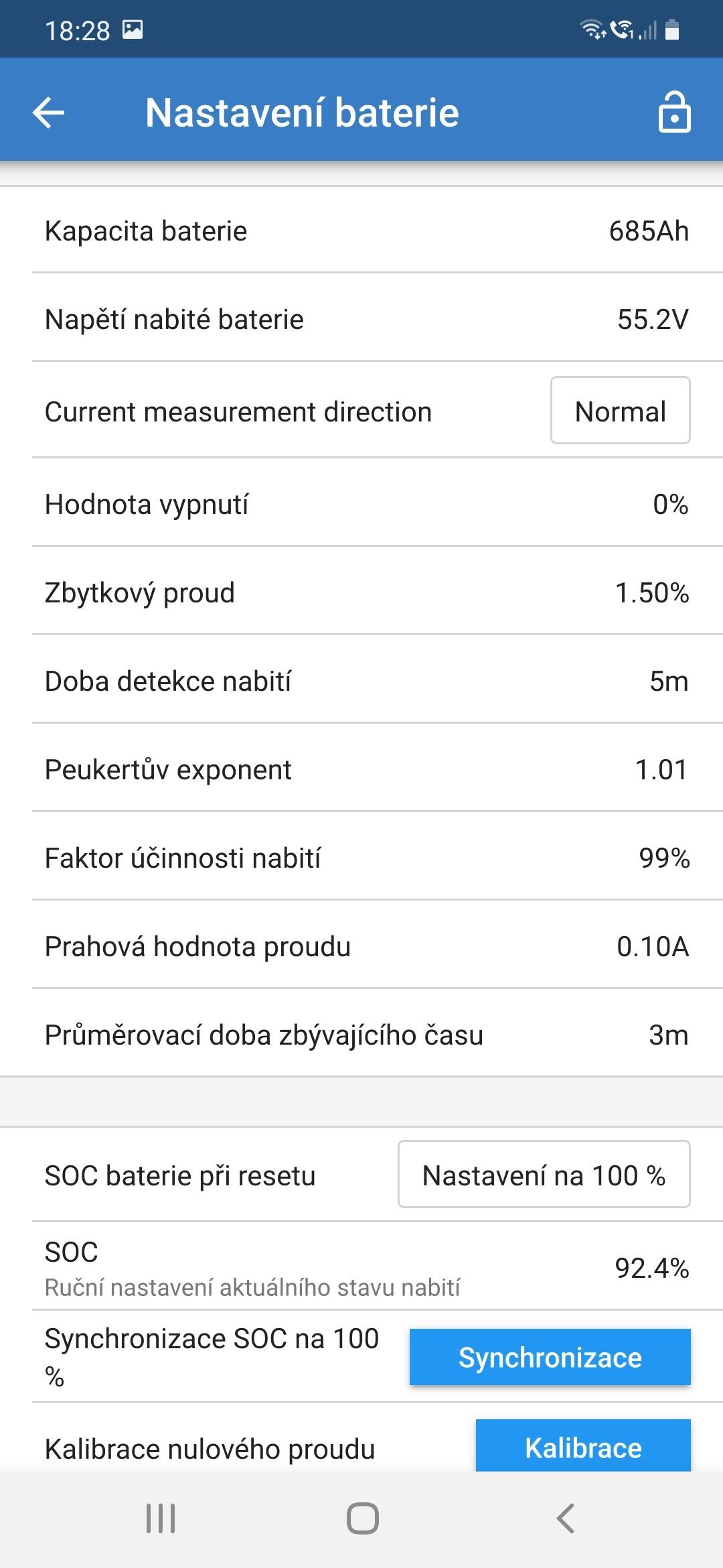

Re: Nová FVE na platformě VICTRON 3F 3x3000VA
Za 5 týdnů
Proč to už 10 dnů neindikuje plné nabití netuším
Jsem z toho lehce zmatený...
Co tedy platí, nebo má prioritu v tom nastavení ?
Shunt lze nastavit, MPPT jde nastavit, Multiplus jde nastavit... A ve finále (i když ani já nemám datově propojené) i BMS jde nastavit...
Pokud bude jiný strop na jiném zařízení, bude ten strop platit pro všechny ? Je tam něco špatně nastavené prosím ?
Asi se budu učit po zbytek života, jsem nějak pozadu...
Nadřazená by měla být BMS. Pokud není zapojena do Cerba, no tak pak parametry MPPT nabíječe řídí MPPT, parametry Multi řídí Multi.
V důsledku vzato, pokud jedu AC Ignore a Multi nabíjí jen při přetížení nebo při nízkém SOC, když se připojí AC IN, není to zcela zásadní, ale nezdá se mi vhodné, hlavně pro zimu, abych Multi nechal v defaultu, teď nevím, ale třeba na těch 56,8V.pro. bulk, nebo co to tam bylo...
Pokud máš na mysli napětí akumulátoru, tak si v Remote Console - Nastavení - Nastavení systému - Monitor baterie nastavíš, podle čeho se má řídit. Nevím jestli se tam zobrazí i připojená BMS.
