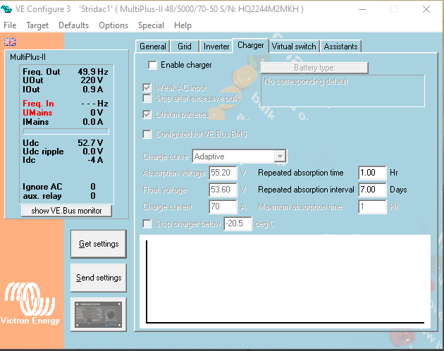

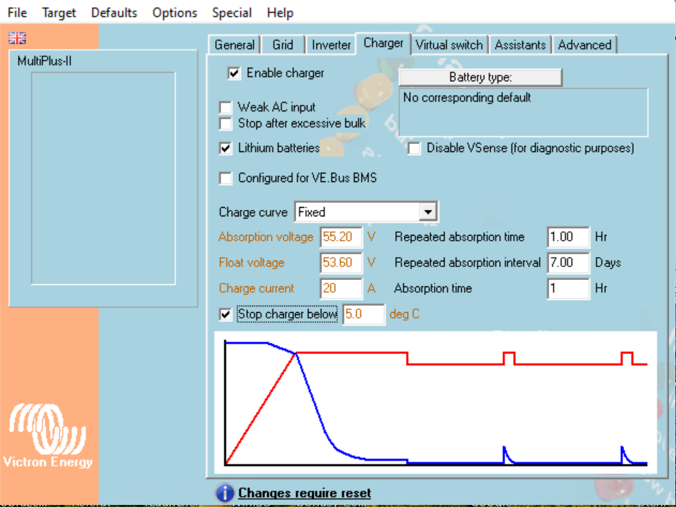

Kolegové, jak máte standardně v offgrid (ac ignore) režimu v MULTI nastaveny parametry nabíječe/nabíječů?
Je v pořádku nastavit stejně jako mám MPPT?
Výchozí hodnoty jsou dost vysoko a stejně tak je tam nesmyslně na -25°C nastaven stop pro nabíjení..
Mám v úmyslu nahrát úpravy viz screen...
EDIT: stejně tak mám v úmyslu zvýšit v oddílu INVERTER hodnoty pro DC input (shut down na 48.00V, low restart na 49.00V a pre alarm na 49,50V)
díky
díky

pibi
- Příspěvky: 1682
- Reputace: 384
- Lokalita: Východně od 3nce
- Výkon panelů [Wp]: 16kWp
Re: Nová FVE na platformě VICTRON 3F 3x3000VA
Teplotu jsem ani nenastavoval, protože u baterek nemám teplotní čidlo.
Radar
- Příspěvky: 932
- Reputace: 55
díky
Hmm, to je pravda (z BMS si to údaje o teplotě baterky nebere?) Nicméně když dám 5°C, asi tím nic nezkazím
BMS čidla má, ale nějakou teplotu mi paradoxně ukazuje shunt

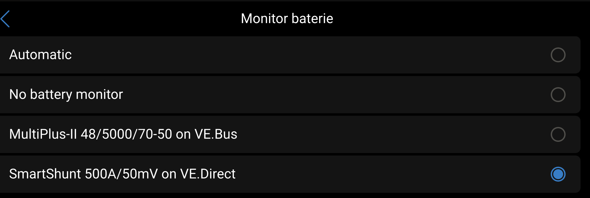

Jsem z toho lehce zmatený...
Co tedy platí, nebo má prioritu v tom nastavení ?
Shunt lze nastavit, MPPT jde nastavit, Multiplus jde nastavit... A ve finále (i když ani já nemám datově propojené) i BMS jde nastavit...
Pokud bude jiný strop na jiném zařízení, bude ten strop platit pro všechny ? Je tam něco špatně nastavené prosím ?
Asi se budu učit po zbytek života, jsem nějak pozadu...
Radar
- Příspěvky: 932
- Reputace: 55
Nadřazená by měla být BMS. Pokud není zapojena do Cerba, no tak pak parametry MPPT nabíječe řídí MPPT, parametry Multi řídí Multi.
V důsledku vzato, pokud jedu AC Ignore a Multi nabíjí jen při přetížení nebo při nízkém SOC, když se připojí AC IN, není to zcela zásadní, ale nezdá se mi vhodné, hlavně pro zimu, abych Multi nechal v defaultu, teď nevím, ale třeba na těch 56,8V.pro. bulk, nebo co to tam bylo...

pibi
- Příspěvky: 1682
- Reputace: 384
Pokud máš na mysli napětí akumulátoru, tak si v Remote Console - Nastavení - Nastavení systému - Monitor baterie nastavíš, podle čeho se má řídit.
Nevím jestli se tam zobrazí i připojená BMS.
