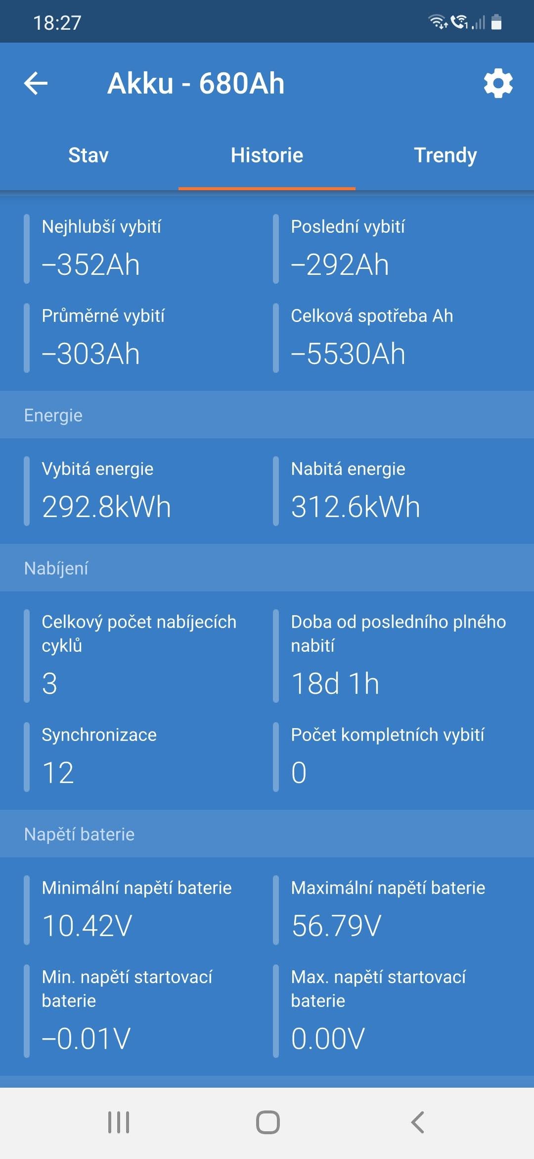

Za 5 týdnů
Proč to už 10 dnů neindikuje plné nabití netuším :-)
poloostrov v módu AC IGNORE

Jsem z toho lehce zmatený... :lol:
Co tedy platí, nebo má prioritu v tom nastavení ?
Shunt lze nastavit, MPPT jde nastavit, Multiplus jde nastavit... A ve finále (i když ani já nemám datově propojené) i BMS jde nastavit... :dontknow:
Pokud bude jiný strop na jiném zařízení, bude ten strop platit pro všechny ? Je tam něco špatně nastavené prosím ?
Asi se budu učit po zbytek života, jsem nějak pozadu... :lol:
