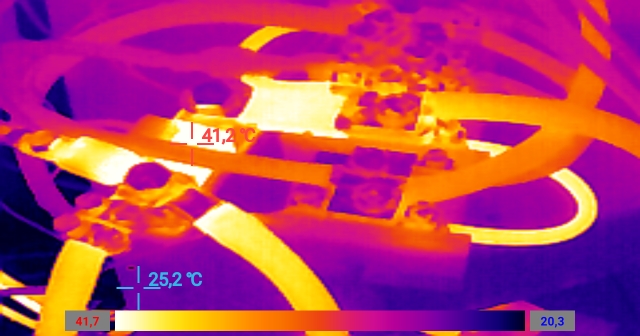

No mám tam 50 + 50+ 35, ergo 325 A na 135 mm2 === 2.4 A na mm2.
Káble sú od seba niekoĺko cm. voľne na vzduchu.
Tak som tam pridal ešte jednu medenú prepojku na 160 A,
teploty sú o cca. 6 *C nižšie, ale najviac sa hreje ten terminál bočníka k BMV.

já bych neřekl že teplota 40 stupnů je zlá to máš oteplení jen kolem 20°C... to je v pohodě jak pro dráty tak pro ostatní materiály. horší je nad 100 stupnů tam pak už degradace kontaktů mýt může. u transformátorových průchodek pro VN a VVN, kontakty s teplotou do 105 stupnů na vzduchu jsou OK, dle normy IEC 60137 cl 8.8, platí pro venkovní část ( kontakt ve vzduchu) transformátorové průchodky.
samozřejmě toto je uplně jiný příklad ale jak říkám mít 20 K oteplení je hovno, při tom proudu.... kolik máš teplotu vodičů ? měřils kolik má ta měd pod tím PVC? naříznout ízolaci a vložit termočlánek a změřit...
Ahoj V.

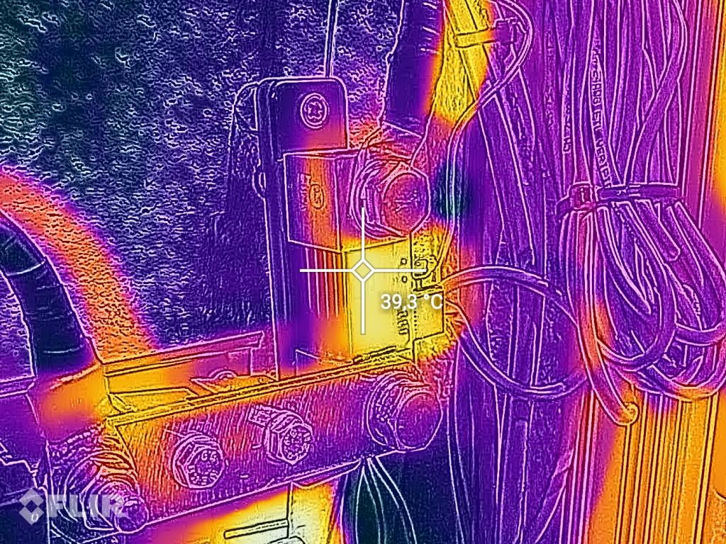

Ahoj, pouzivam tiez victron bmv s bocnikom, teraz som na to pozeral s termokamerou a po cca 1 hodine a prude okolo 100A boli terminaly bocnika chladnesie oproti samotnemu telesu bocnika. na vrchnu stranu mam pripojeny kabel 35mm2 s nalisovanym okom a dole je pripojena medena pasovina 20x5, vsetko je s dodavanymi originalnymi skrutkami.

ahoj supr fotka, největší problém je emisivita... lesklé materiály odríží IR složku. no take jediný reálný přístupný způsob je bud udělat v termokameře materiálové nastavení - dost komplikovaný a ne všude u všech kamer mame přistup k puvodnímu souboru z IR, nemyslím JPG. no a nebo mužete nastříkat na černou matnou... tam to fungovat bude.
Další možnost je použít termočlánkový drát, osázet termočlánky a udělat měření... nejtelpější místo musí být bočník jako takový na kterém se měří úbytek napětí ( je tam ztrátovej výkon delta P= delta U x I ). takže logicky nám to musí topit. všem.... i mě i Vám.
otázka je pak jestli jsou správně nalisovaný kabelový oka, a jestli je vše očištěno.. sebemenší přechodák se u nás projeví...
V práci dělám zkoušky s proudem cca kolem 5000A a tam mít desetinu ohmu přechodák tak to je slušný topení.

Když občas kolega měrí flirem tak používá nějakou lepící pásku od testa, která má znamou emisivitu, má z toho nastříhané čtverečky a nemusí řesit jaký materiál to je.
tzn šel bych stejnou cestu klidně samodomo ...

ano já taky používám černou matnou pásku.. stačí papírovka.. nakalibrovat si teplotu ( změřit termočlánkem ) a máš vyhráno. ale jak píše will. je třeba zhomogenizovat měřené body a podmínky

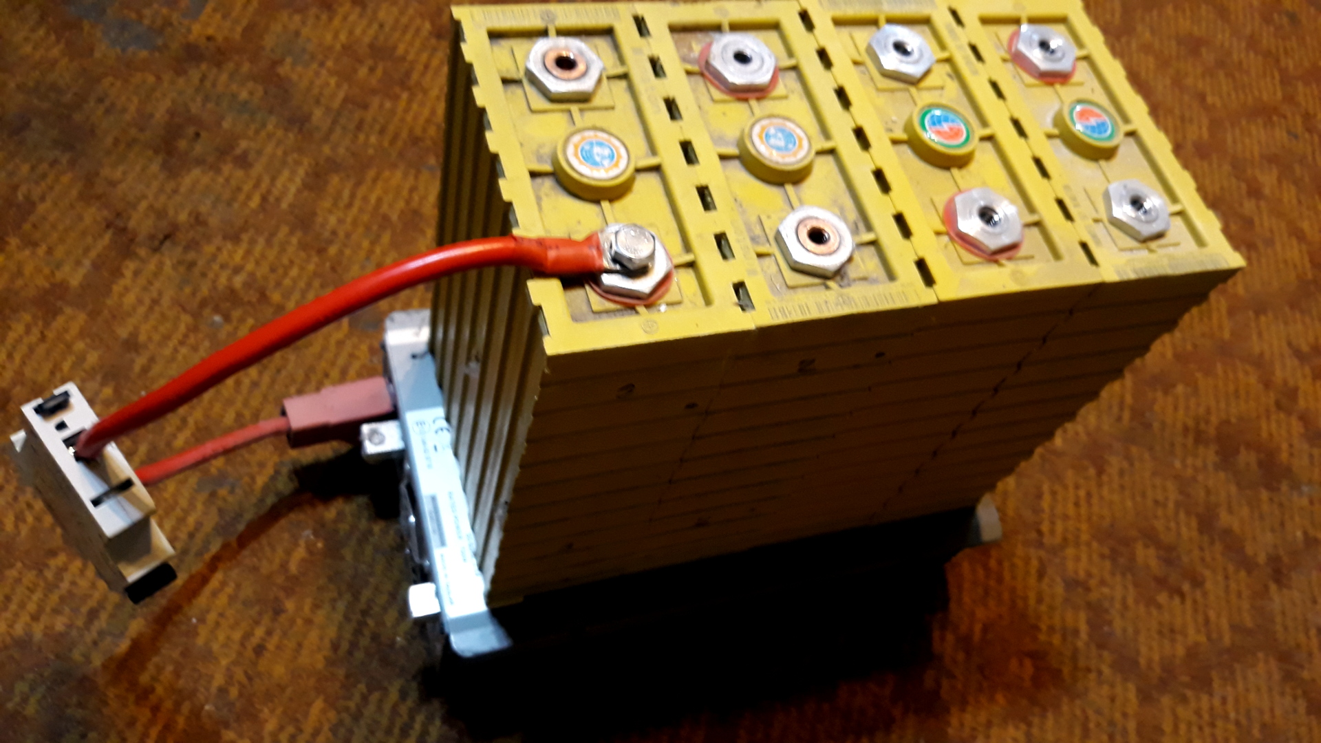

Mám doma 4 x 100 Ah Winston,
Meanwell 700 ,
Meanwell 3000
a Victron 1600 VA. / všet. 12 V /
Ako z toho urobiť prenosný systém, slúžiaci len na vybíjanie
cez meniče, aby sa dal rýchlo pripojiť jeden z meničov a rýchlo
vyraziť na cestu, prip. aby sa to dalo voziť aj na ebiku ?
Meanwell 700 ,
Meanwell 3000
