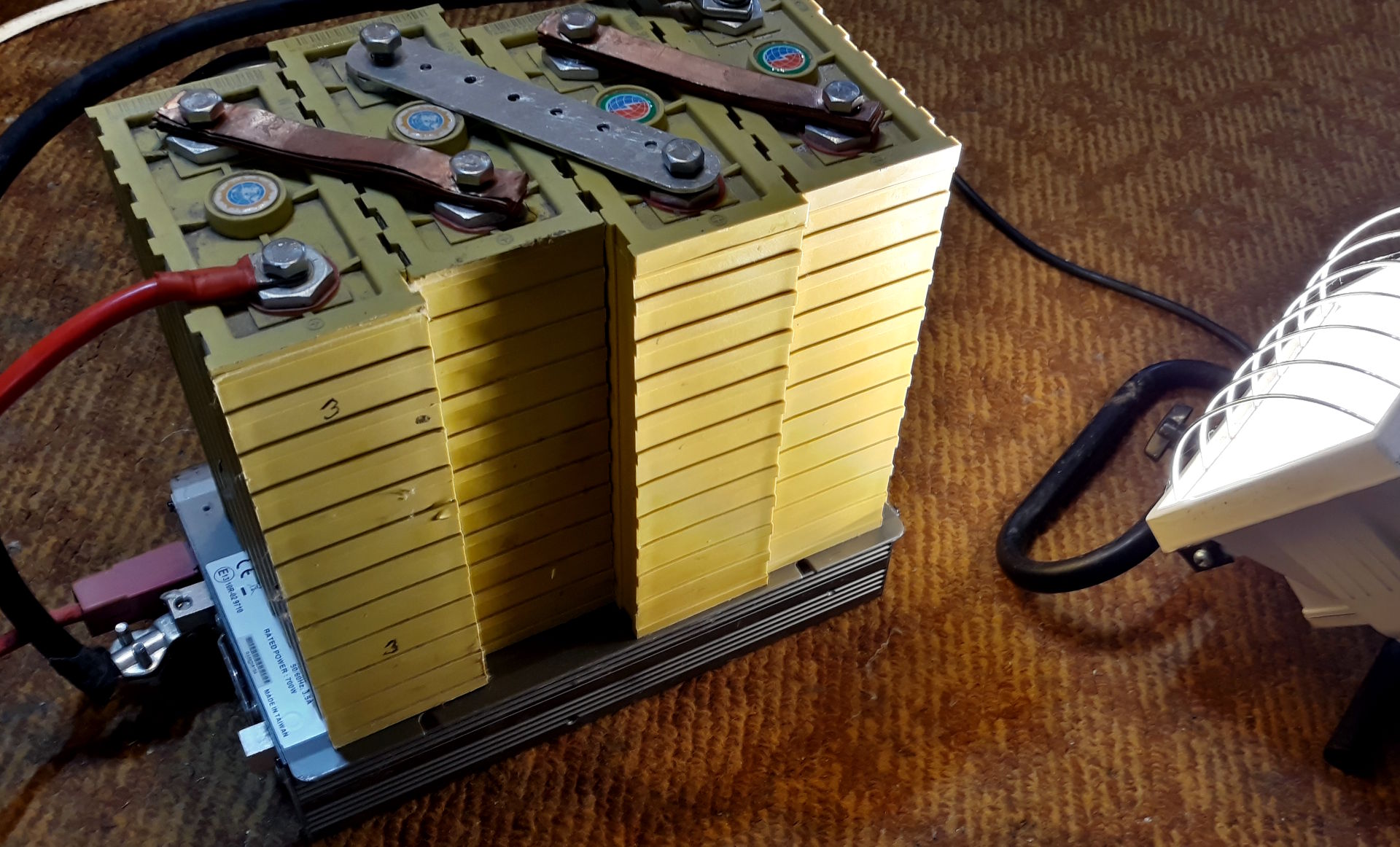

Mám doma 4 x 100 Ah Winston,
Meanwell 700 ,
Meanwell 3000
a Victron 1600 VA. / všet. 12 V /
Ako z toho urobiť prenosný systém, slúžiaci len na vybíjanie
cez meniče, aby sa dal rýchlo pripojiť jeden z meničov a rýchlo
vyraziť na cestu, prip. aby sa to dalo voziť aj na ebiku ?
Meanwell 700 ,
Meanwell 3000
- Příspěvky: 5451
- Reputace: 287
Mohol by byť menič takto dole ? Aj napr. 1600 alebo 3000 VA ?
Min. ako zdroj na svietenie je to použiteľné.
Ale keby sa tam dal 3000 TN, tak to by malo určite širší diapazón juzability.
dumi
- Příspěvky: 2035
- Reputace: 157
Ty kterej resis u baterek 0,1 stupne teploty das baterky na zahrejvajici se menic?
- Příspěvky: 5451
- Reputace: 287
To im pri -5 von len prospeje, nie ?
- Reputace: 239
Není jednoduzsi ho mít na boku se vzduchovou mezerou jen na nějakém držáku než pod nimi?
- Reputace: 239
Za kola se ofiko prodávají vozicky https://www.vidaxl.cz/e/8718475701361/v ... gKjcvD_BwE takže pokud máš v plánu sebou tahat baterku jako dotující zdroj pro ebike tak by se tam asi i něco málo vlezlo
