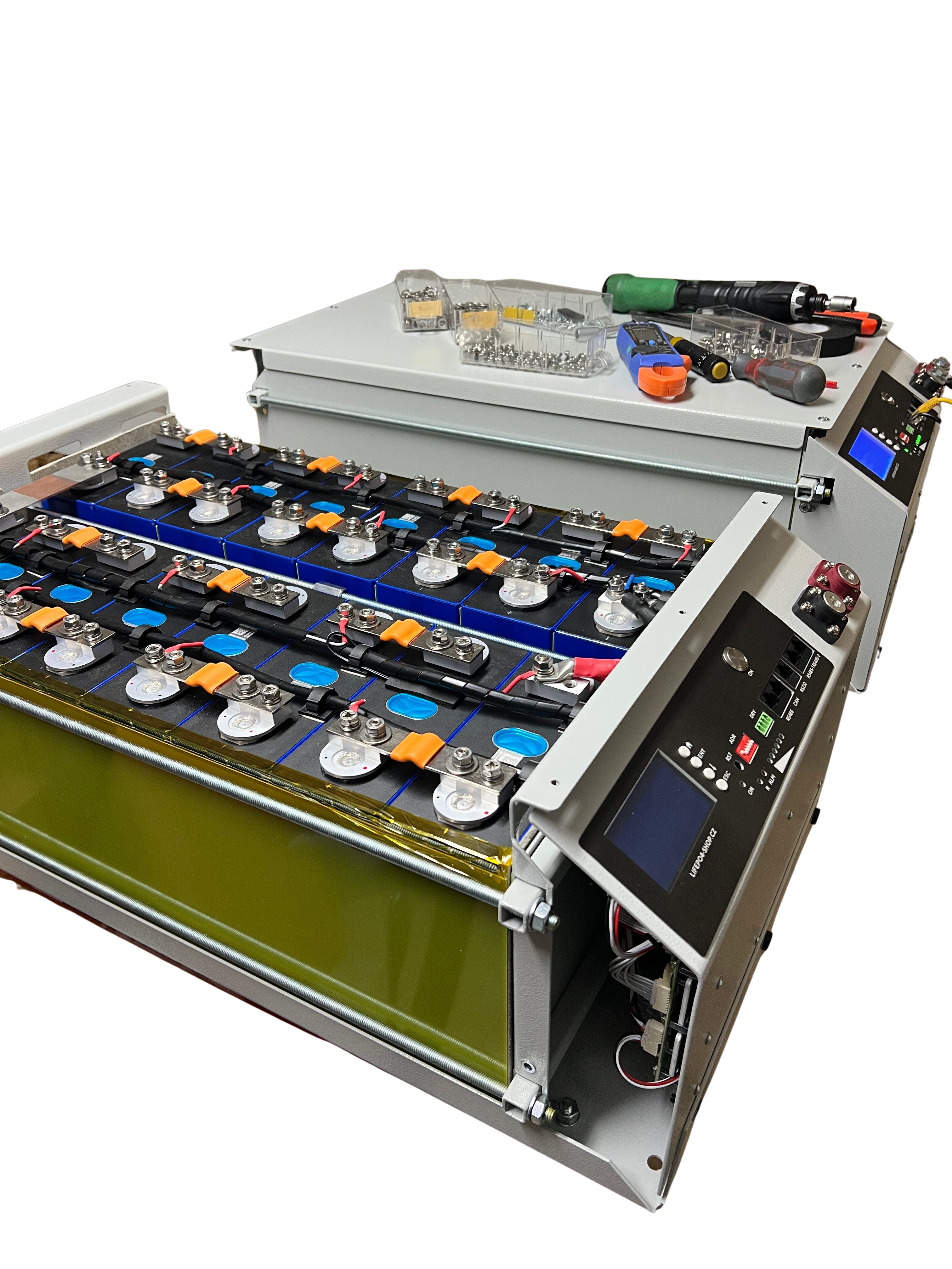

Mě to úplně nevyhovujeeman píše: úte pro 31, 2024 12:47 pmJirkaE: V Hornbáči májí bedny s odřezkama za fixní cenu. Jelikož je tam občas kupuju, tak vím, kolik jak velký kus stojí. Přířez tam mají za nesmyslné ceny. Tyče bych koupil v hutním a nemusí být v nerezu, taky za jinou cenu.A sice nejsem truhlář, ale vybavení na opracování mám.
Chápu, že tobě to vyhovuje, ale mě ty ceny příslušenství okolo FVE připadají šílené, když znám ceny vstupů. Mě komplet bedna bez baterek a BMS z 20mm Cetrisu i podvozkem, přišla na 2000Kč + práce.
Já bych to líp nepořídil ani ze samostatných dílů, zas by bylo navíc fůra času a cest...
100km do Plzně, nebo 58km do Regensburg - kde je více hobby-marketů - zde je jen jedno OBI cca 20km a bedně s odřezky jen pár kousků kuchyňské desky a služby za přířez ještě dražší.
Jde to ven do dílny, tedy malá vlkost navíc asi bude - proto raději nerez
Taky rozměr a velmi prostorově úsporné řešení pro můj regál...
Tohle je kompromis pro mě

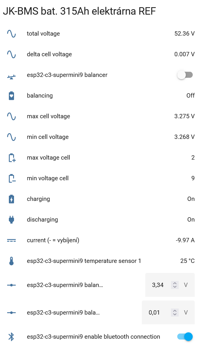

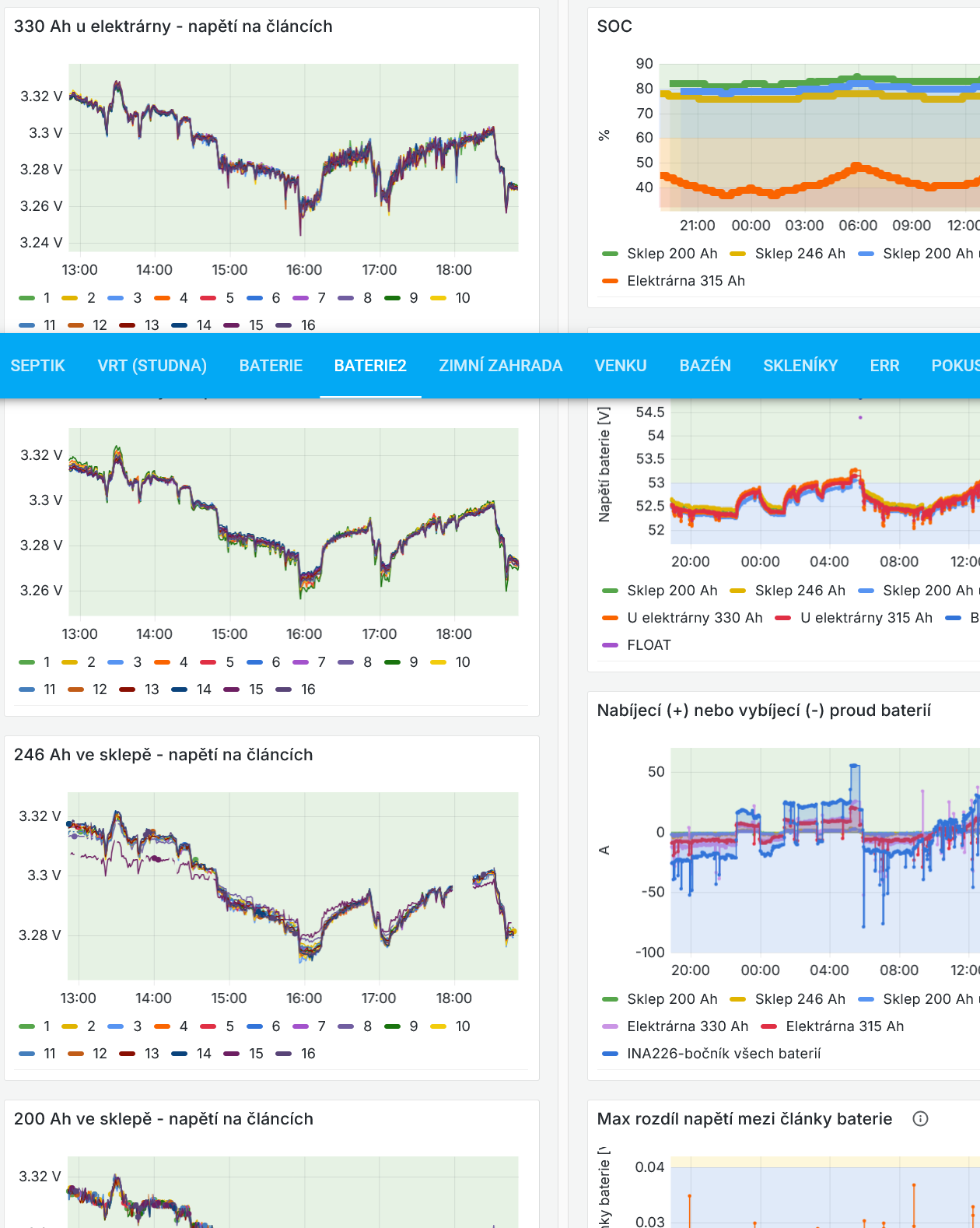

BMS taková, kde se dá maximum věcí nastavovat. Vybrané (ty, které používám) parametry pak vypadají takto: a data se ukládají pro možnost pozdější identifikace problému:

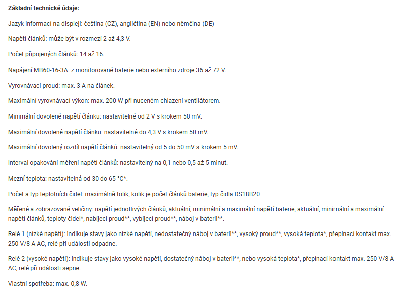

to Valdano, výrobců v ČR je víc

tak od JK JK-PB2A16S20PRadar píše: stř led 01, 2025 10:23 amPředevším bezproblémovou integraci s Victron, 200A, 2A balancer, spolehlivý monitoring a neřešit žádné HW/SW "issues"..
budu mít TDT s 3A balancerem tak za 14 dnů
ale...takové balancování potřebují jen nesortované a second hand články
