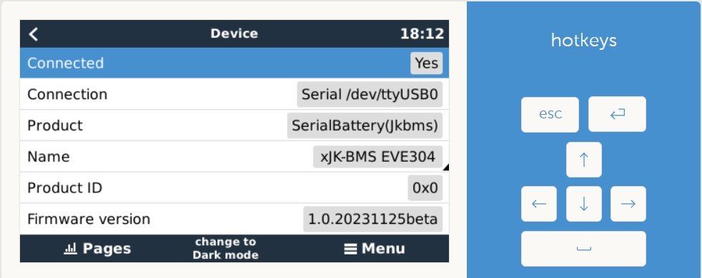

Provozuji systém VICTRON s 4x paralelní baterie a BMS monioring JK-BMS ve verzi JK-B1A20S15P. Driver pro Victron/Rapsberry je k dispozici na GitHub, originál od Louis Van Der Walt - dbus-serialbattery. Tenhle driver je k dispozici v oficiální “Latest” verzi z 31.5.2023 má pár nectností. Jako že zapomíná uživatelský název BMSky po restartu...třeba. A tím restartem je často i jen restart RS485 komunikace.
Na GitHub je nyní k dispozici nová “Pre-release” verze v1.0.20231125beta. Tahle verze již obsahuje velkou spoustu vylepšení, nejen pro JK-BMS, ale i pro ostatní výrobce BMSek. Celkový seznam je k dispozici na GitHub. Je to určitě zajímavé čtení, co všechno je doplněno. Nicméně instalaci je vhodné trošičku komentovat. Ona není tak úplně dle popisu.
Ten hlavní bod je “instalovaná verze”. Pokud instaluji dle GitHub ZDE tak postupem pro “Latest Release” totiž nainstalujete opravdu LATEST verzi, která je v tomto momentě pořád v1.0.20230531. No a v tom je ten zádrhel. Protože další možností je “Nightly build”, která ale zase instaluje průběžně aktualizovanou verzi “master”= to by měla být ALFA verze nebo “dev”= a to by měla být zase nejméně stabilní verze. K dnešnímu dni byla verze “master” v1.0.20231225. Která přitom na Github ani není popsána. Alespoň tedy pro běžného uživatele. Takže co všechno je v té nejnovější master nebo dev jinak a lépe netuším. Nicméně tímto postupem se k prezentované verzi v1.0.20231125beta nedostanete. Ten správný postup ale zase tak složitý není. Já jsem instaloval postupem "Install over SSH", ten je z mého pohledu nejjednodušší. Musíte ale zvolit volbu [2]-Specific version. A pak do postupu doplnit správnou adresu zvolené verze. Tu najdete na stránce Releases úplně dole v popisu konkrétní verze jako URL od sady Assets - venus-data.tar.gz a v tomto případě tedy https://github.com/Louisvdw/dbus-serial ... ata.tar.gz
No a tímto postupem už nainstalujete prezentovanou verzi v1.0.20231125beta.
P.S. to "x" v názvu BMSky mám kvůli tomu, aby se mi zařadily na konec seznamu zařízení na GUI.

Tak musím bohužel doplnit dodatek - označení BETA je u této verze správné. To, že si driver zapamatuje jméno BMSky tedy platí...ale jen u jedné BMS
. Pokud tedy na systému provozujete vícero JK-BMS, tak po restartu zjistíte, že si pamatuje jméno jen jedné, ale na těch zbývajících zmizí v servisním menu možnost změny jména. Naštěstí downgrade na původní verzi 20230531 originálním postupem funguje bez problémů. Když už jsem se v tom znovu hrabal, vyzkoušel jsem tuhle "vlastnost" i na té verzi Master a Dev. Bohužel, tohle pořád nefunguje. Tak doufejme, že se brzo dočkám opravy. Píšu na Github...
EDIT2: Právě se na GitHub objevila nová Pre-Release BETA v1.0.20240102beta. Tak už to vlákno berte jako metodický pokyn, ale co ten driver umí a co dělá aktuálně, to si raději nastudujte přímo u zdroje výše. Nebo ZDE.
EDIT3: Tak ta verze v1.0.20240102beta si už jména pamatuje i pro vícero BMSek
