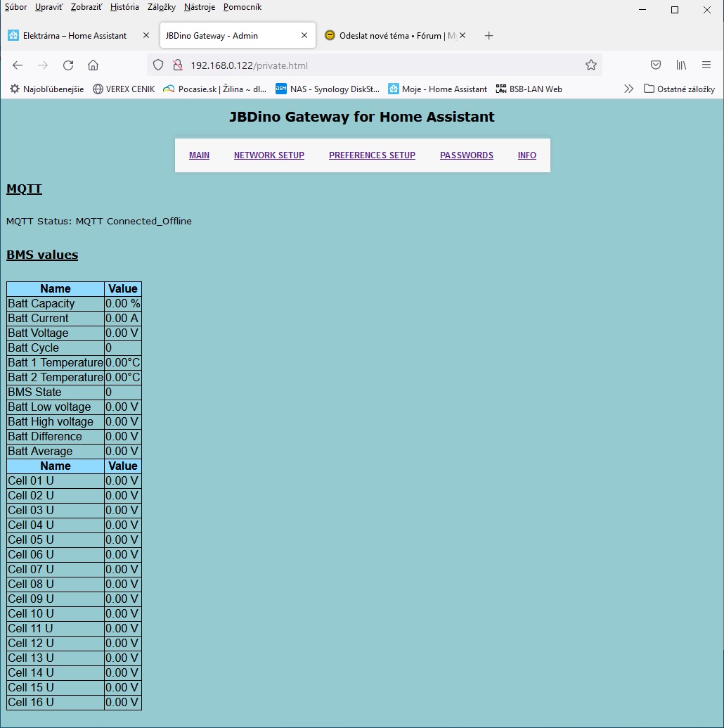

Ahojte, přicházím s dalším novým projektem pro Arduino Mega + Ethernet W5100 pro monitorování BMS JBD (Lifepo4), protože mě nevyhovuje používatt BT, když mám doma Home Assistant, a dal jsem dokopy projekt Axpertino.
V budoucnu to možná předělám i pro Wifi ESP8266.
Odladěné to zatím není, BMS budu mít až za pár dní, ale jakmile bude, doladím a zveřejním program.
Vypadá to zhruba takto:

Uz mam bms i lifepo doma tak az bude cas doladim program. V BMS je BT modul pripojeny paraelne k uart konektoru co je vyvedeny ven, oboje takto zapojene pouzivat nepujde, a pres BT se bms i nastavuje. Udelam to tak, ze se z bms ten modul vytahne a zapoji k arduinu na dalsi serial. Ty data budu v programu slucovat a rozdelovat, takze se bude dat pouzivat oboje, to je programova malickost. Ten co zpravu odesle dostane svoji odpoved z bms.
Jeste musim zmerit ci je uart 5v nebo 3.3 v, arduino jede na 5v takze mozna budou potreba uart prevodniky. Ale to stoji v radech korun..
