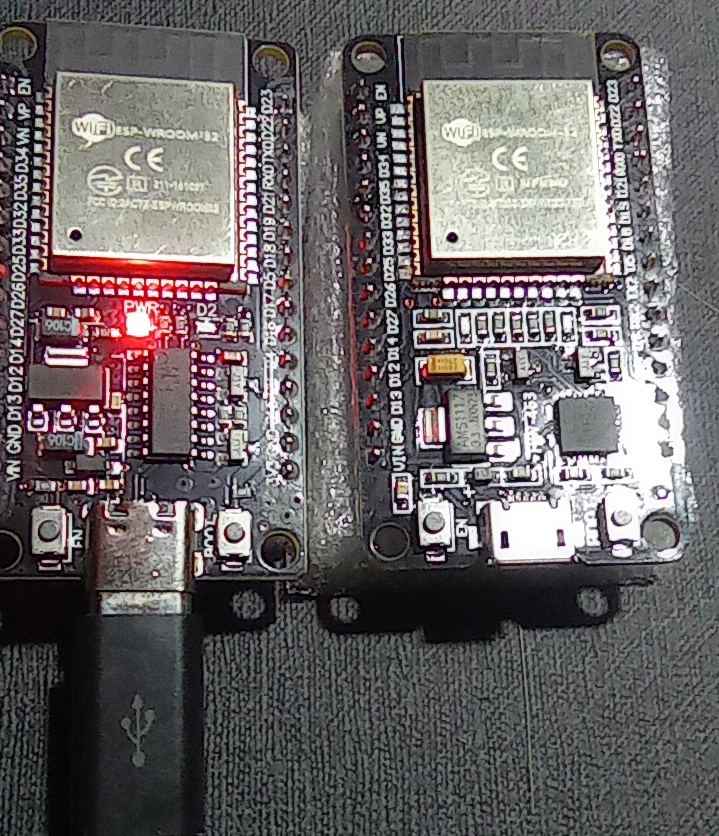

A které konkrétně používáš ESP u kterého ti to jde i s API?
Rozumím tomu že může být více hw verzí daného modelu, ale abych věděl alespoň model.
Já tu mám jen ESP32-devkitC, dva jsou jiné hw revize nez zbylé 2. Ale chovají se všechny naprosto totožně.

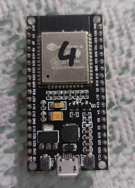

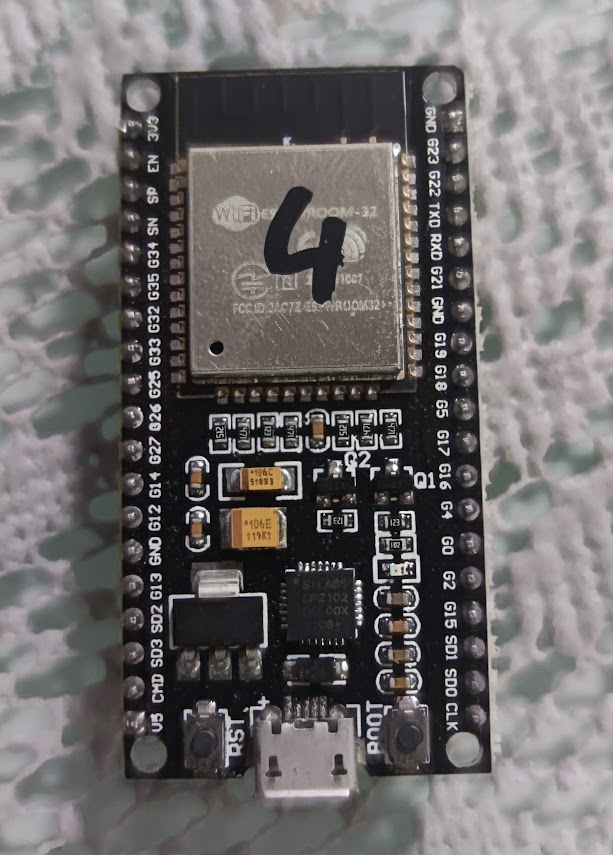

Mám to z Číny a protože nevím, co přijde, tak objednám od každého prodejce jeden kousek a pak zjištuji, co jsem vlastně dostal. A jak s tím vexluju, tak teď ani nevím, co jsem objednával kde. U těch na foto ten vlevo aktuálně používám, ale musel jsem omezit počet entit. Ten vpravo na té samé BMS funguje bez problémů a asi ho tam pak vrátím. Pak je jeden ve sklepě a ten funguje taky bez problémů. Vše bylo připraveno k migraci do ESPHome už v prostředí HA jako ESP32.

Já mám aktuálně tento bez API. S API je to nepoužitelné.
Tak objednám nějaké kusy podle tvé fotky od vícero prodejců a uvidí se.
Že bych pro ostatní které nepůjdou nenašel uplatnění se nebojím.

- Příspěvky: 4081
- Reputace:574
Re: Home Assistant Esphome JK-BMS
tyhle shopy mam rad ale podle me to je jen to stejne cisnke zbozi co tu valej. Z jednoho z nich jsem pred pul rokem koupik 4 can bus moduly. Po 4 hodinach drbani a debugu na osciloskopu jsem se dobral tomu, ze jsou proste vadne ty chipy tranceiveru. Po vymene za opravdove z tme vse slapalo na prvni dobrou. Veci, ktere maji jet doporucuju kupovat fakt nekde overene. tme, mouser, primo od olimexu nebo tak. Z ciny nebo tehle hobby shopu nemusi tam byt zrovna fakove esp32 ale treba regulator na desce nebo blbe napajenej oscilator nebo kdo vi co. Nbeo jendou dobry priste ne.lzahradil píše:dva kousky jsem bral na dratek.cz a dva na laskakit.czglottis píše:jen aby to nebylo nejakou zradou jako ciska kopie cipu nebo tak. Zkusil bych i koupit neco overeneho na TME.
Taky to muze byt verzi knihoven, esphome, frameworku a tak.
Potřeboval jsem tenkrát konkrétní typ na DiyBMS, tak jsem objednal od dvou prodejců, který zašle rychleji.
Přišlo to obojí ve stejný den
- lzahradil
- Site Admin
- Příspěvky: 1143
- Reputace:431
- Lokalita: blízko Plzně
- Výkon panelů [Wp]: 5840
- Bydliště: CZ
Dnes mi dorazilo 5x vizuelně stejných modelů jako máš na fotce na pravé straně.rva píše:Mám to z Číny a protože nevím, co přijde, tak objednám od každého prodejce jeden kousek a pak zjištuji, co jsem vlastně dostal. A jak s tím vexluju, tak teď ani nevím, co jsem objednával kde. U těch na foto ten vlevo aktuálně používám, ale musel jsem omezit počet entit. Ten vpravo na té samé BMS funguje bez problémů a asi ho tam pak vrátím. Pak je jeden ve sklepě a ten funguje taky bez problémů. Vše bylo připraveno k migraci do ESPHome už v prostředí HA jako ESP32.
Vyzkouším to do nich nalejt a uvidíme zda bude nějaká změna oproti tomu co tam je teď

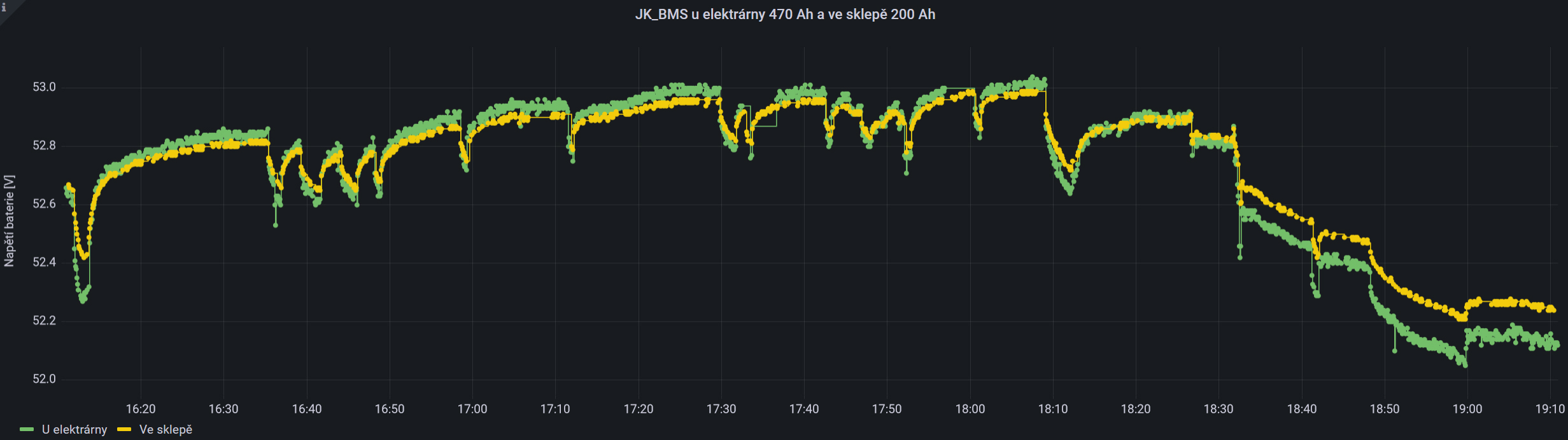

- Příspěvky: 5177
- Reputace:1036
Já zatím pořád jedu na ten vlevo + jeden ve sklepě. Kvůli němu jsem musel hledat optimální místo jednoho routeru, protože ve sklepě je slabý signál. Teď je to dobré:
Kód: Vybrat vše
[19:41:11][C][wifi:367]: Hostname: 'jk-bms-sklep'
[19:41:11][C][wifi:369]: Signal strength: -60 dB ▂▄▆█
[19:41:11][C][wifi:373]: Channel: 1_______________________________________________________________________
