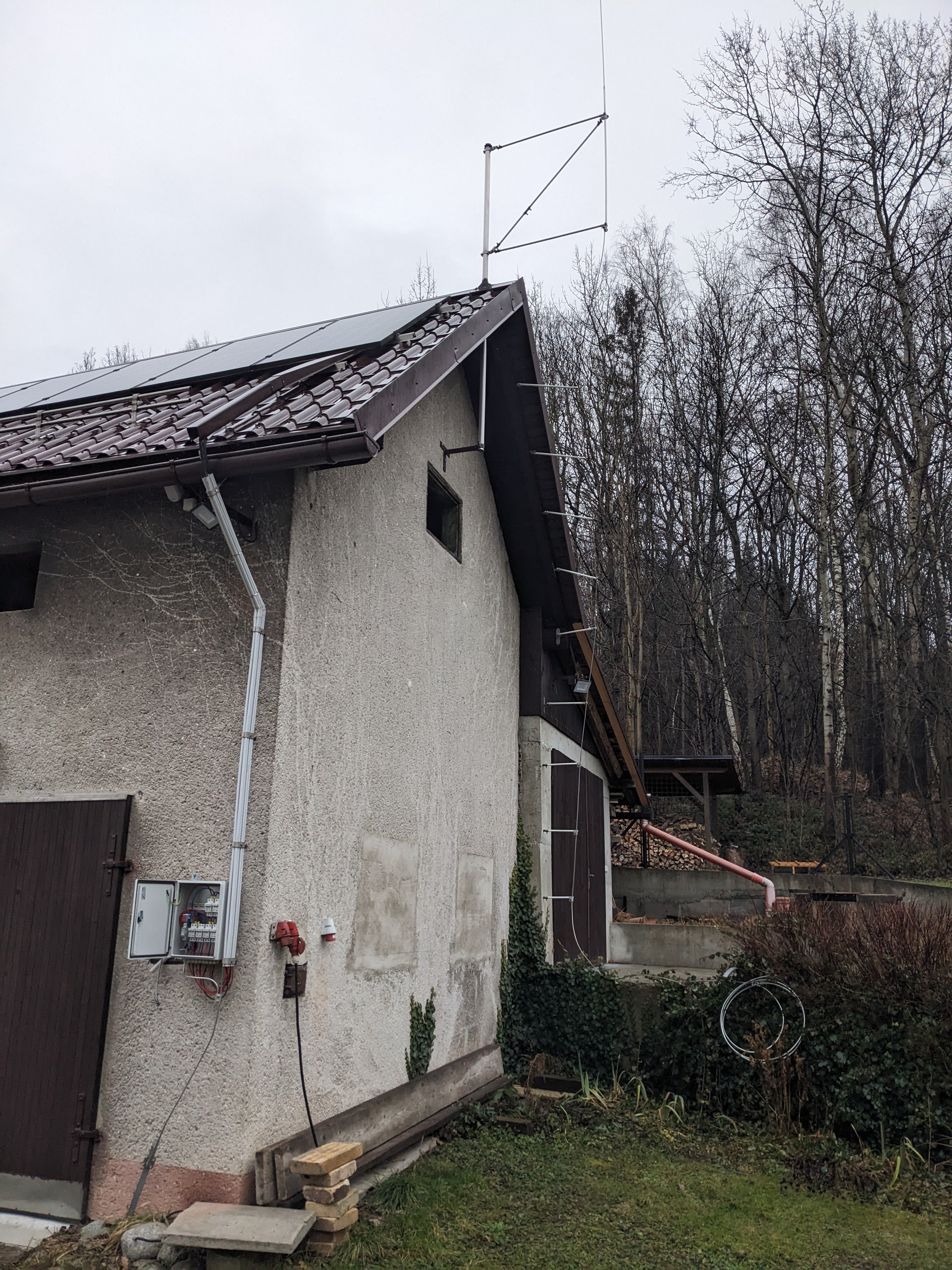

Včera večer, když vypnuli sluníčko, tak jsem na hospodářské budově vyměnil plastový kombibox pro 4 stringy za plechový pro 6 stringů.

Pekna robota
!tiez nechavam medzi poistkovymi odpinacmi miesto pre lepsi odvod tepla.Lepsie dat vzdy vacsy rozvadzac ako to natrepat nakopu!

vypadá to hezky. Jen takový dotaz? Ten svodič je T1?
- Příspěvky: 7429
- Reputace:1058
Re: Horalova FVE
Není, ale jsou to jediné svodiče, co mají nižší napětí než 500 V ...
Správně by měl být "nahoře" T1 a toto až pak "dole" u reglů.
- pibi
- Příspěvky: 1786
- Reputace:414
- Lokalita: Východně od 3nce
- Výkon panelů [Wp]: 16kWp
Re: Horalova FVE
Mám T2 v kombiboxech i u MPPT, na obou stranách kabelu. Myslím, že to tak stačí.

Ty svorkovnice nejsou v provedení DIN?, že nejsou na horní liště.pibi píše: čtv led 09, 2025 9:17 amVčera večer, když vypnuli sluníčko, tak jsem na hospodářské budově vyměnil plastový kombibox pro 4 stringy za plechový pro 6 stringů.

Jsou na DIN, mají svoji krátkou lištu, aby byly těsně u přepěťovky a jsou s ní spojené jen jádrem z CY16. Svorky v těchto přepěťovkách jsou dost malé.

Jestliže má objekt jímací soustavu a je dodržena přeskoková vzdálenost mezi jímací soustavou a panely FVE, nehrozí přímý úder blesku do PV systému. V tomto případě je dostačující ochranou SPD typu T2.
https://www.hakel.com/hakel-radi/prepet ... QAvD_BwE#1
- Příspěvky: 7429
- Reputace:1058
Re: Horalova FVE
Jj, kdyby byla ta fotka s jímačem u toho prvního obrázku, tak by na T2 asi nebyly dotazy
Jinak do těch svorek, jsou navíc dvojité, se dají narvat 10 dutinky.
