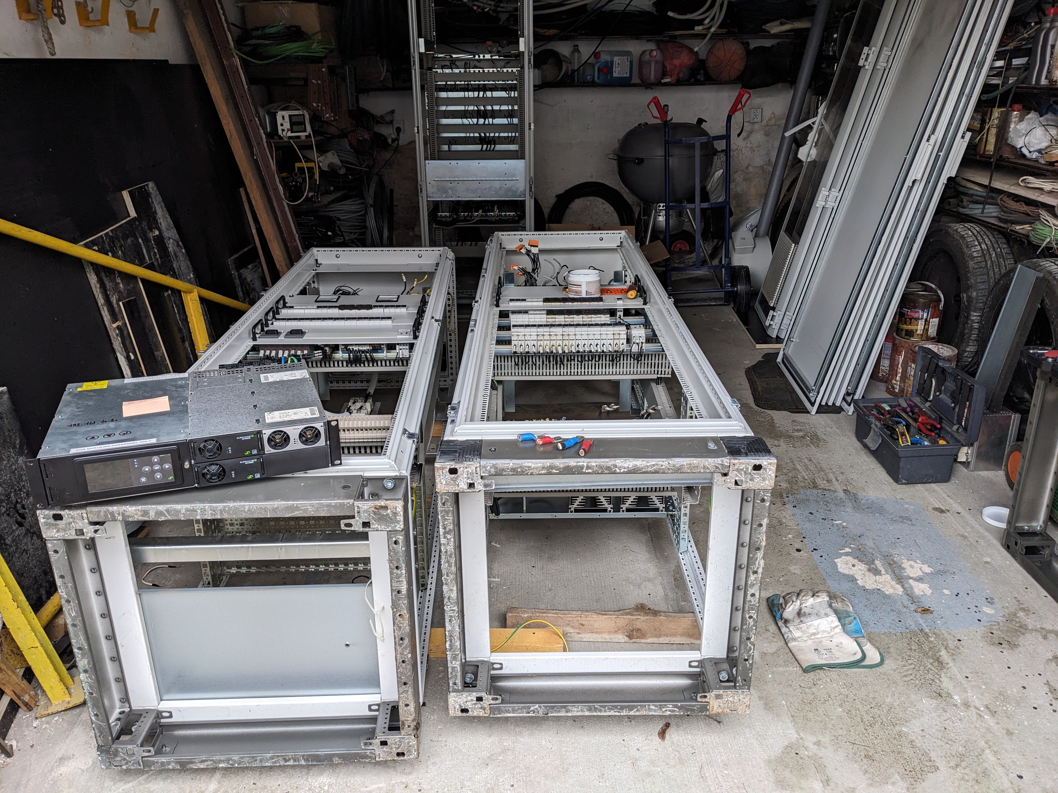

Včera jsem se zastavil u Fakira a trochu jsem se rozjel. Už teď vím, že zima bude krátká.
