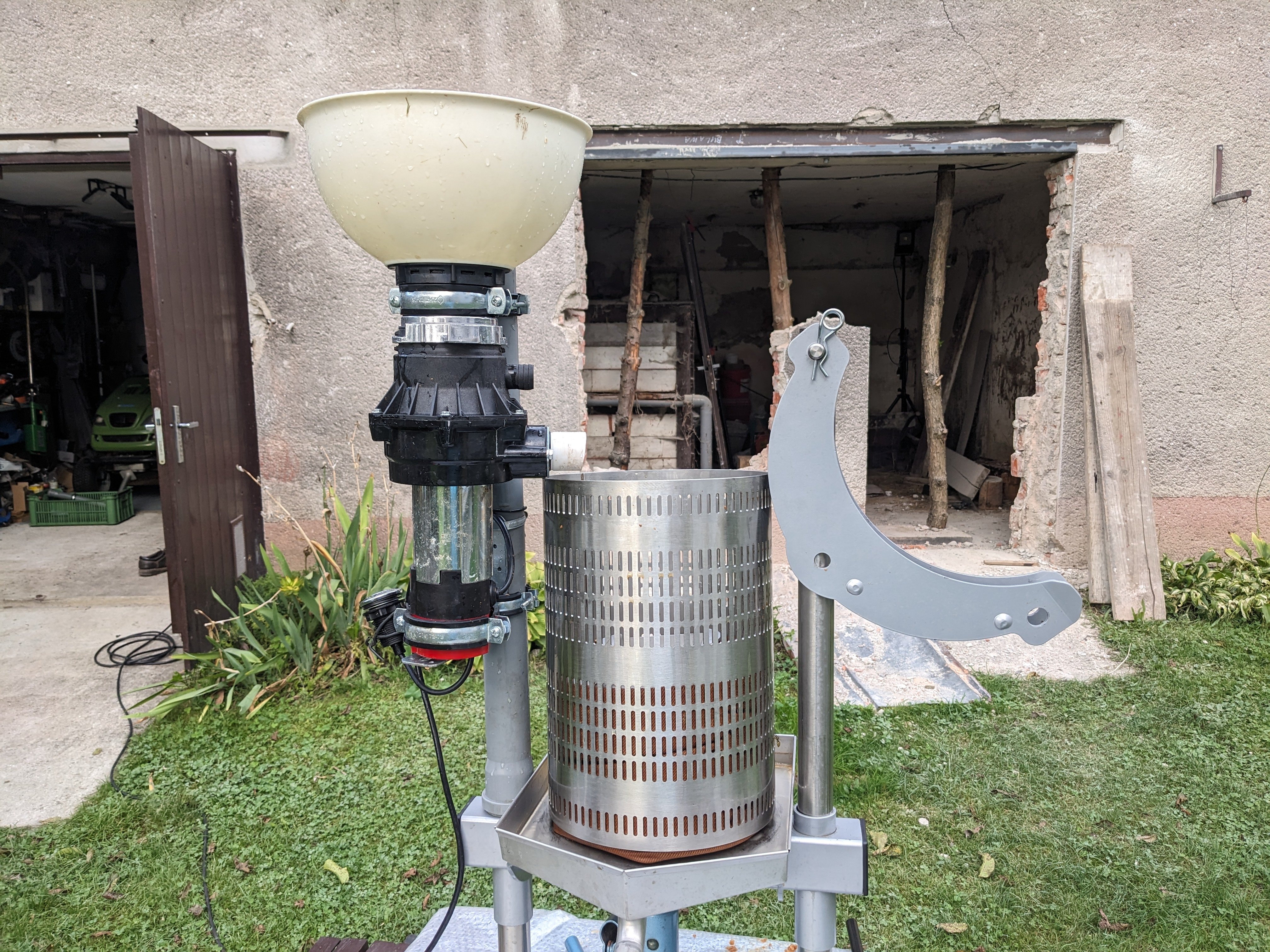

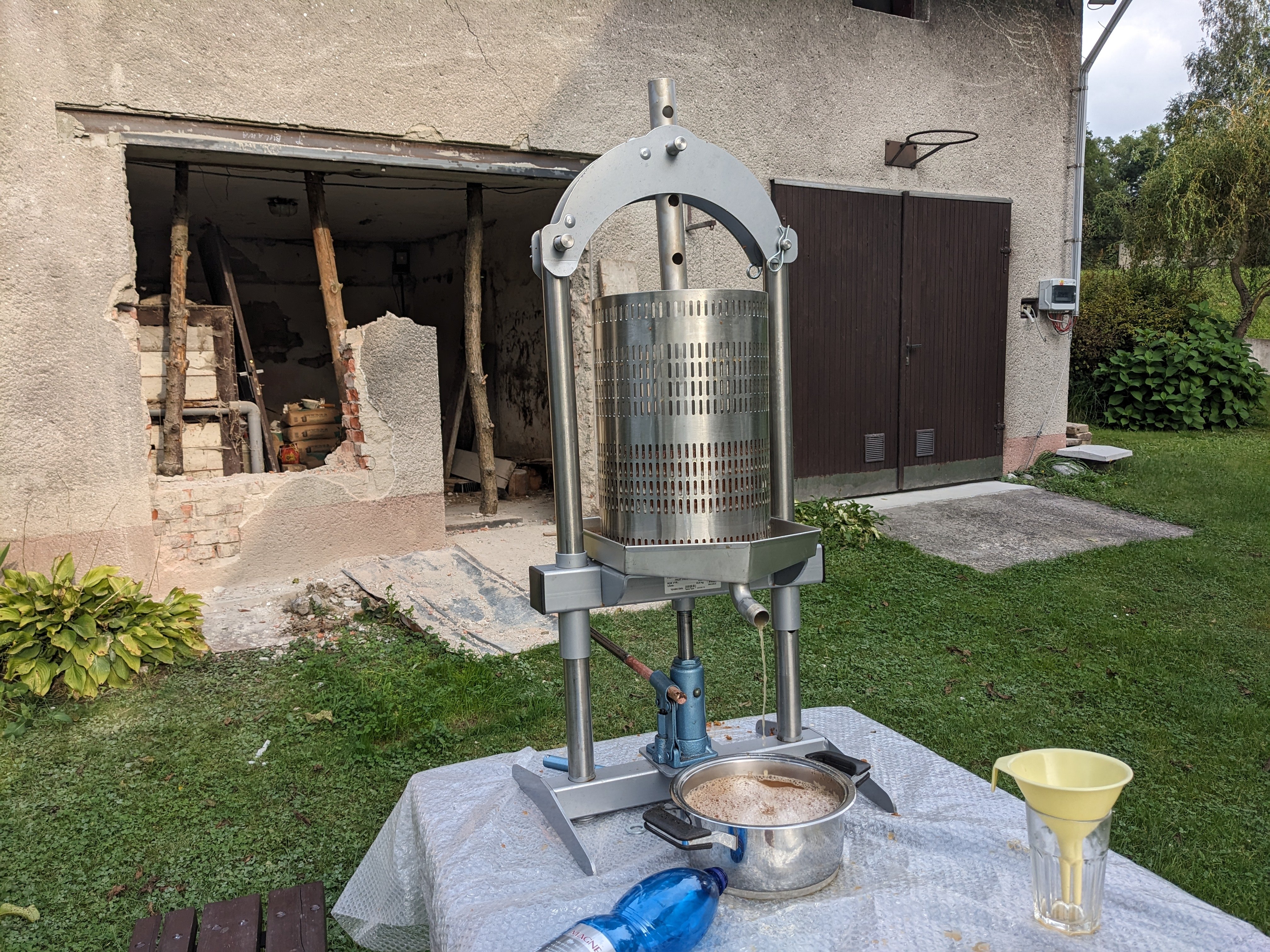

Včera jsme ukládali energii ze sluníčka na dlouhé podzimní večery.

Nebylo by foto vnitřku drtiče prosím?

Obyčejný kuchyňský drtič odpadu, nahoře namontovaná provrtaná plastová miska.
Tady máš řez:
https://wastemaid.cz/waste-maid_elite-s ... -1680.html
Tady máš řez:

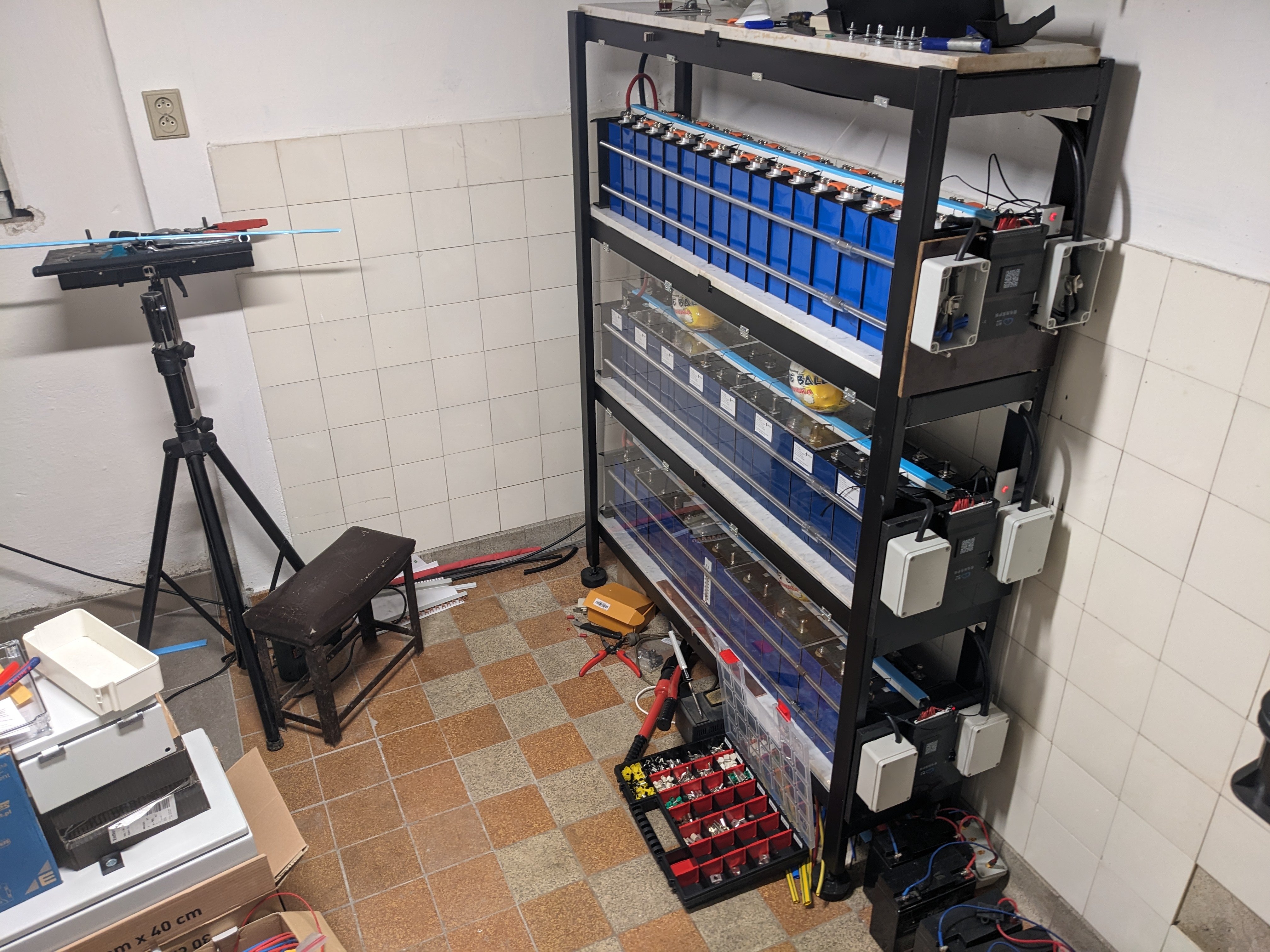

Nabíjení nové sady akumulátorů dokončeno, pár dní to nechám uzrát, když se zhorší počasí, zapojím do provozu.

hlavne to nenechavej zrat napojene na nabijecku na tech 3.5+

Nabíječku jsem hned po dosažení 3,55V odpojil (pojistkový odpojovač vlevo), zrát to nechávám hlavně kvůli dobrému počasí, něco ještě stihnu zabetonovat a omítnout, když bude pršet, nebo mrznout, můžu v teple připojovat baterku.

Dnes konečně připojena 3. akubaterie, celkem 880Ah, cca 44kWh. Teď se dočkat sluníčka, aby proběhl reset SoC.

Dá se vzít 16článku z toho regálu v kuse a vyhodit ven před barák??

Ne, vzhledem k tomu, že mám sklep 1,5m v zemi by to ani jednoduše nešlo. Přes větrací otvor to není problém zaplavit.
Mám v plánu automatické havarijní odvětrání. Samostatné akumulátorovna je umístěna v přístavbě sklepa, od hlavní části oddělena 45cm zdí, požárně odolné dveře 30min.
