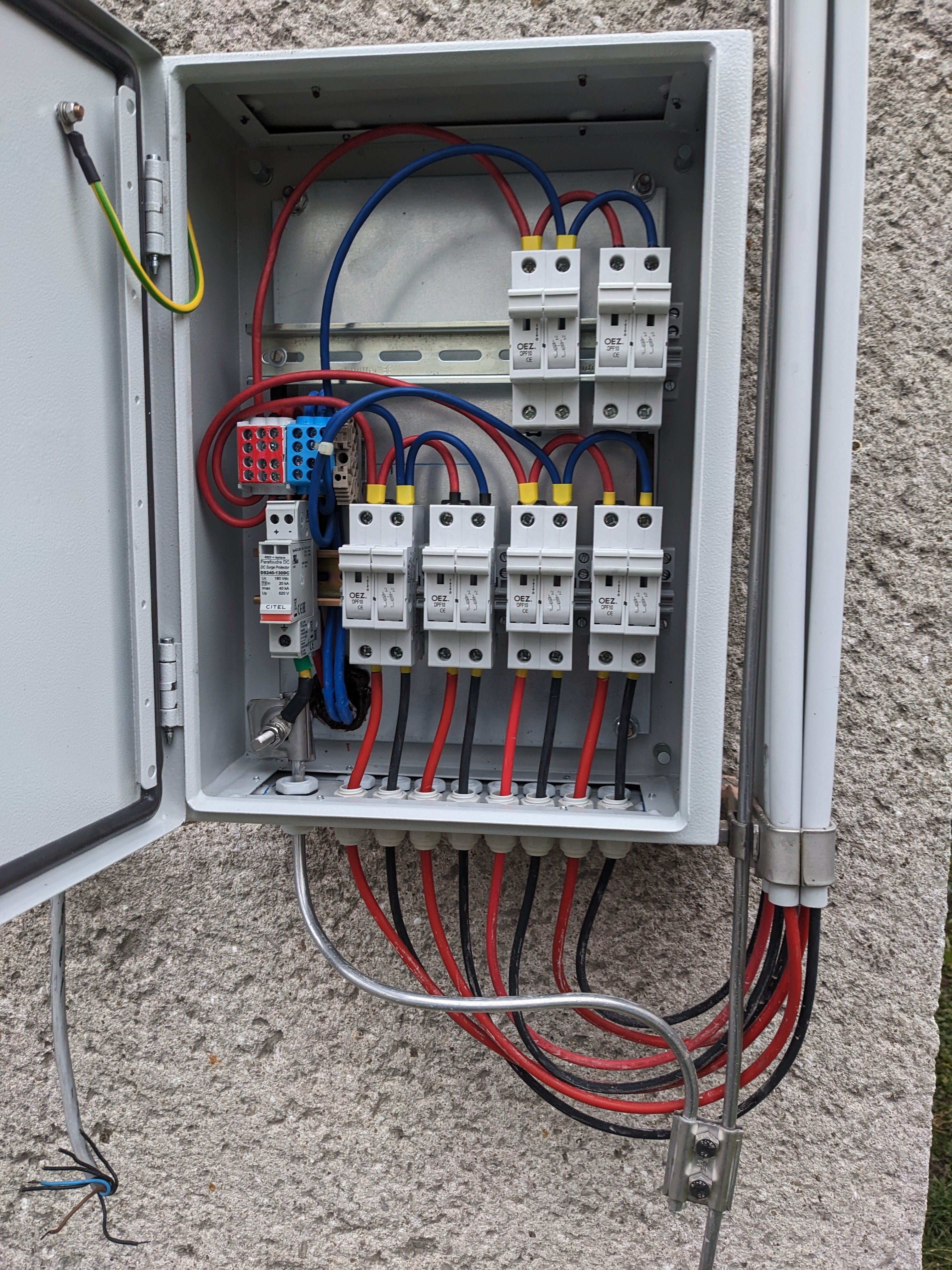

Včera večer, když vypnuli sluníčko, tak jsem na hospodářské budově vyměnil plastový kombibox pro 4 stringy za plechový pro 6 stringů.

Pekna robota
!tiez nechavam medzi poistkovymi odpinacmi miesto pre lepsi odvod tepla.Lepsie dat vzdy vacsy rozvadzac ako to natrepat nakopu!

vypadá to hezky. Jen takový dotaz? Ten svodič je T1?

Není, ale jsou to jediné svodiče, co mají nižší napětí než 500 V ...
Správně by měl být "nahoře" T1 a toto až pak "dole" u reglů.

Mám T2 v kombiboxech i u MPPT, na obou stranách kabelu. Myslím, že to tak stačí.

Už se dají sehnat přepěťovky T1 i na nižší napětí - tady od SALTEKU.

Ty svorkovnice nejsou v provedení DIN?, že nejsou na horní liště.pibi píše: čtv led 09, 2025 9:17 amVčera večer, když vypnuli sluníčko, tak jsem na hospodářské budově vyměnil plastový kombibox pro 4 stringy za plechový pro 6 stringů.

Jsou na DIN, mají svoji krátkou lištu, aby byly těsně u přepěťovky a jsou s ní spojené jen jádrem z CY16. Svorky v těchto přepěťovkách jsou dost malé.

Jestliže má objekt jímací soustavu a je dodržena přeskoková vzdálenost mezi jímací soustavou a panely FVE, nehrozí přímý úder blesku do PV systému. V tomto případě je dostačující ochranou SPD typu T2.

Jj, kdyby byla ta fotka s jímačem u toho prvního obrázku, tak by na T2 asi nebyly dotazy
Jinak do těch svorek, jsou navíc dvojité, se dají narvat 10 dutinky.
