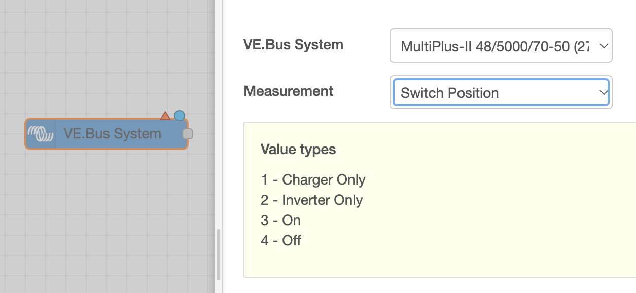

Tady to mášElektroEzs píše: úte úno 17, 2026 7:07 amJde rele2 na Cerbu nastavit pres NR aby spinalo pokud jsou Multiplusy prepnuty na inverter?

Tohle se bojim ze kopiruje spinac na Multiplusu a ja potrebuju aby rele bylo rozepnute kdyz je Multiplus pruchozi a sepnute kdyz je v rezimu menic.

Na fyzický spínač nesahám. Já tím automaticky nastavuji, jestli pojedu se sítí, nebo offgrid. Vyzkoušej a uvidíš. Netuším, jak je tvoje instalace nastavená, já jedu v ESS.

Ak to mas len ako vstupny node tak nic ti to nebude robit bude ti posielat len to v akom je stave menic a nazaklade toho mozes spinat to rele.
Ak by si to dal ako vystupny node, tak stym dokazes zase prepinat menic

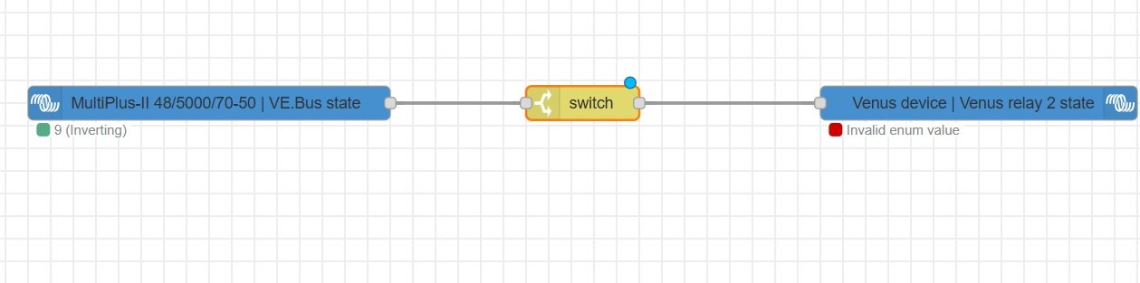

Nejak nevim co nastavit v tom node SWITCH, potrebuju kdyz je inverting aby rele sepnulo
Diky moc

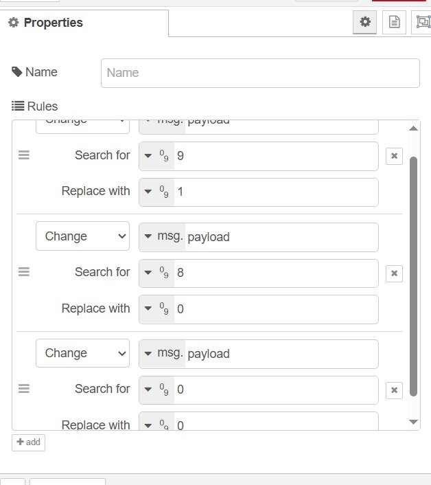

Musis zmenit tu premennu nie pismenka ale cisla.toto rozklikni: A este si tam pridaj jeden riadok alebo aj viac ak je ine ako 9 aby ti to vyplo to rele zase
Este mensi edit.
Musis pridat uzol change hned za switch aby ti zmenil 9 na 1.
Lebo rele ovladas bud 1 alebo 0 nie 9
Este mensi edit.

Rele sepne ale nechce vypnout
- Migel
- Příspěvky: 1958
- Reputace:374
Re: NodeRed programování
Nechaj tam len ten change node a musi to ist teraz to skusam a funguje to bez toho switch a ten vymaz.
Ale musis nastavit vstetky ostatne cisla na 0 a iba tu 9 nechas na 1 tak ako ju mas v tom change node.

Super bez switch to funguje. Nastavil jsem 8,9,0 vic asi nepotrebuju nebo myslis ze mam nastavit vsechny? Diky moc:-)

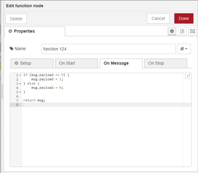

alebo ked nechces nastavovat vsetko tak kludne to vymaz a daj tam len function node a vloz tam toto:
if (msg.payload == 9) {
msg.payload = 1;
} else {
msg.payload = 0;
return msg;
tym padom vsetko co pride do tohoto uzla function sa posle na vystup ako 0 okrem 9 pri ktorej sa posle 1.
