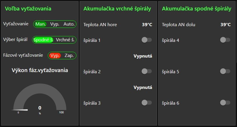

Nazorna ukazka mojho vytazovania ako teraz vyzera z konzoli:
A ako ovladanie vyzeralo z dashboardu:
Vtej konzole tie kolonky spodne a vrchne spiraly co su, tak tie cisla ked na ne kliknete dokazete ich priamo spinat jednotlive rele pre spiraly, co je fakt super, lebo sa tym odlahci nodered dashboard a nebude tolko blbnut ak tam ma clovek mnozstvo grafov a stavov ktore sa stale aktualizuju.
