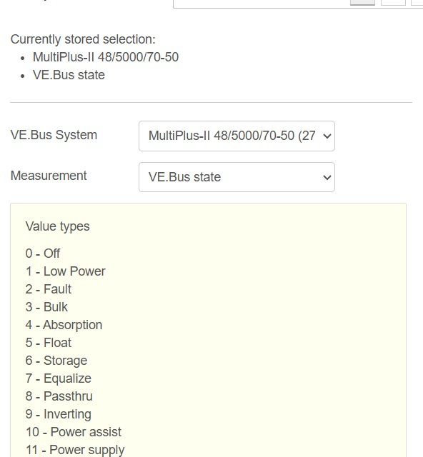

Jde rele2 na Cerbu nastavit pres NR aby spinalo pokud jsou Multiplusy prepnuty na inverter?
Migel
- Příspěvky: 1747
- Reputace: 280
Re: NodeRed programování
Ano.Urcite to ide, len som v praci a niesom si isty v ktorom node bola ta polozka Inverter Only.
Myslim ze v-bus node alebo venus node v nom najdes multiplus a zakliknes na inverter only a spojis s rele2

Ak to mas len ako vstupny node tak nic ti to nebude robit bude ti posielat len to v akom je stave menic a nazaklade toho mozes spinat to rele.
Ak by si to dal ako vystupny node, tak stym dokazes zase prepinat menic

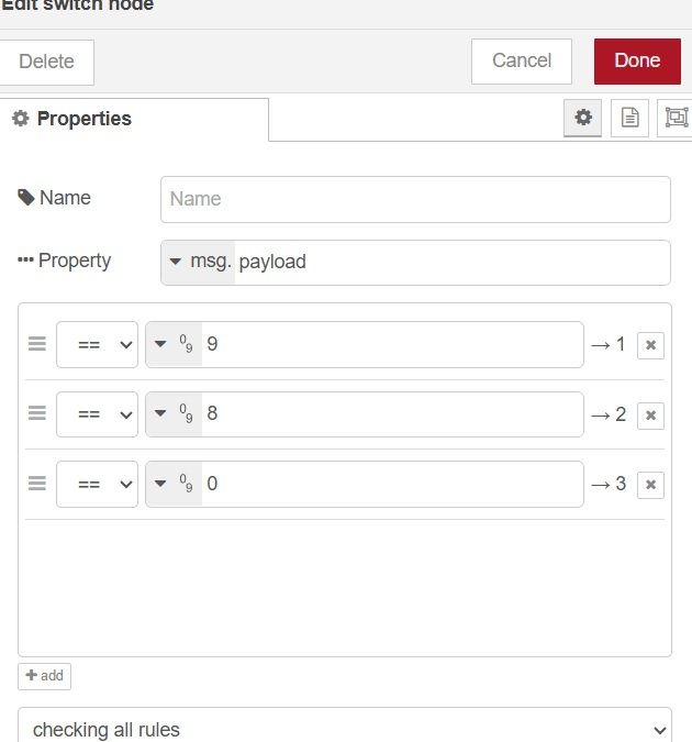

Nejak nevim co nastavit v tom node SWITCH, potrebuju kdyz je inverting aby rele sepnulo
Diky moc

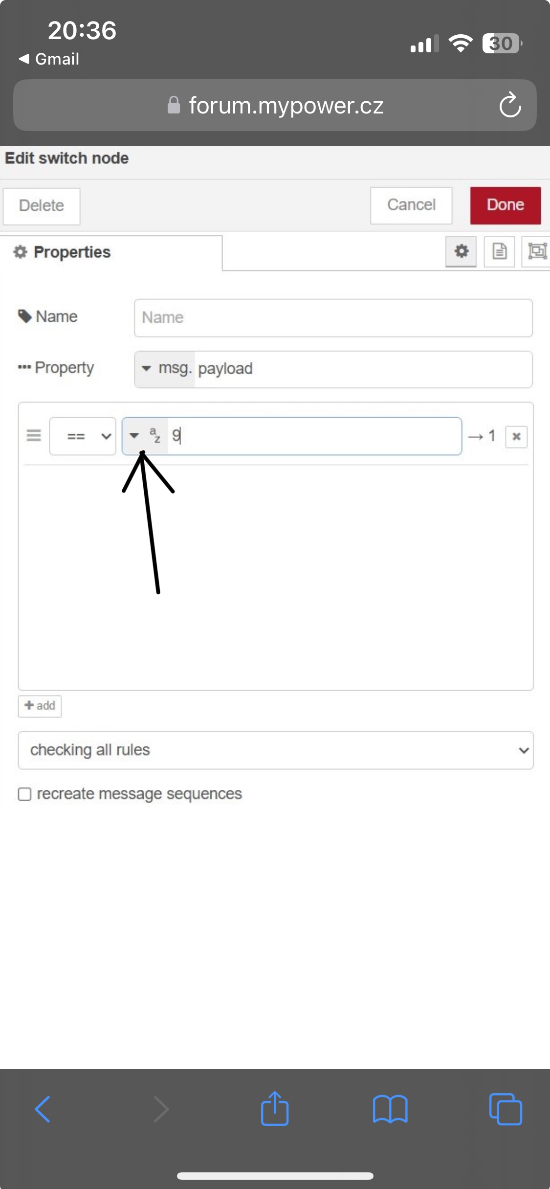

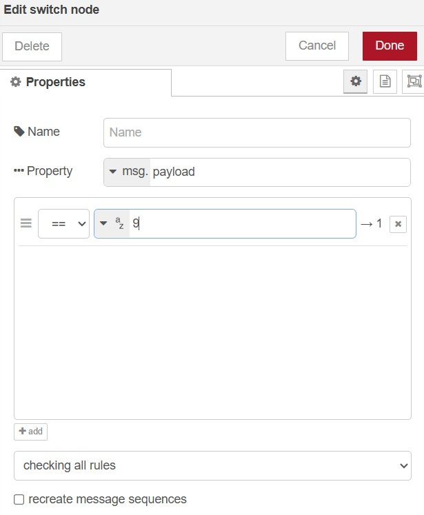

Musis zmenit tu premennu nie pismenka ale cisla.toto rozklikni:
A este si tam pridaj jeden riadok alebo aj viac ak je ine ako 9 aby ti to vyplo to rele zase

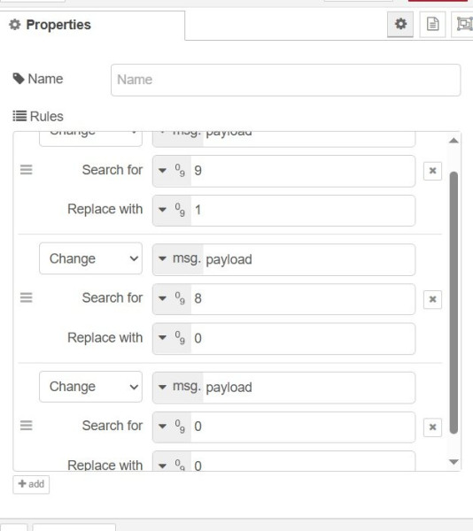

Este mensi edit.
Musis pridat uzol change hned za switch aby ti zmenil 9 na 1.
Lebo rele ovladas bud 1 alebo 0 nie 9
Este mensi edit.

Preto musis dat uzol change aby ti zmenil tu hodnotu 9 na 1 alebo 0 podla toho v akom stave chces mat rele.Lebo rele reaguje iba na 0 alebo 1

Rele sepne ale nechce vypnout
Migel
- Příspěvky: 1747
- Reputace: 280
Nechaj tam len ten change node a musi to ist teraz to skusam a funguje to bez toho switch a ten vymaz.
Ale musis nastavit vstetky ostatne cisla na 0 a iba tu 9 nechas na 1 tak ako ju mas v tom change node.

Super bez switch to funguje. Nastavil jsem 8,9,0 vic asi nepotrebuju nebo myslis ze mam nastavit vsechny? Diky moc:-)

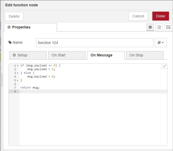

alebo ked nechces nastavovat vsetko tak kludne to vymaz a daj tam len function node a vloz tam toto:
if (msg.payload == 9) {
msg.payload = 1;
} else {
msg.payload = 0;
return msg;
tym padom vsetko co pride do tohoto uzla function sa posle na vystup ako 0 okrem 9 pri ktorej sa posle 1.
msg.payload = 1;
} else {
msg.payload = 0;
return msg;
