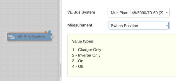

Jde rele2 na Cerbu nastavit pres NR aby spinalo pokud jsou Multiplusy prepnuty na inverter?

Ano.Urcite to ide, len som v praci a niesom si isty v ktorom node bola ta polozka Inverter Only.
Myslim ze v-bus node alebo venus node v nom najdes multiplus a zakliknes na inverter only a spojis s rele2

Tady to mášElektroEzs píše: úte úno 17, 2026 7:07 amJde rele2 na Cerbu nastavit pres NR aby spinalo pokud jsou Multiplusy prepnuty na inverter?
