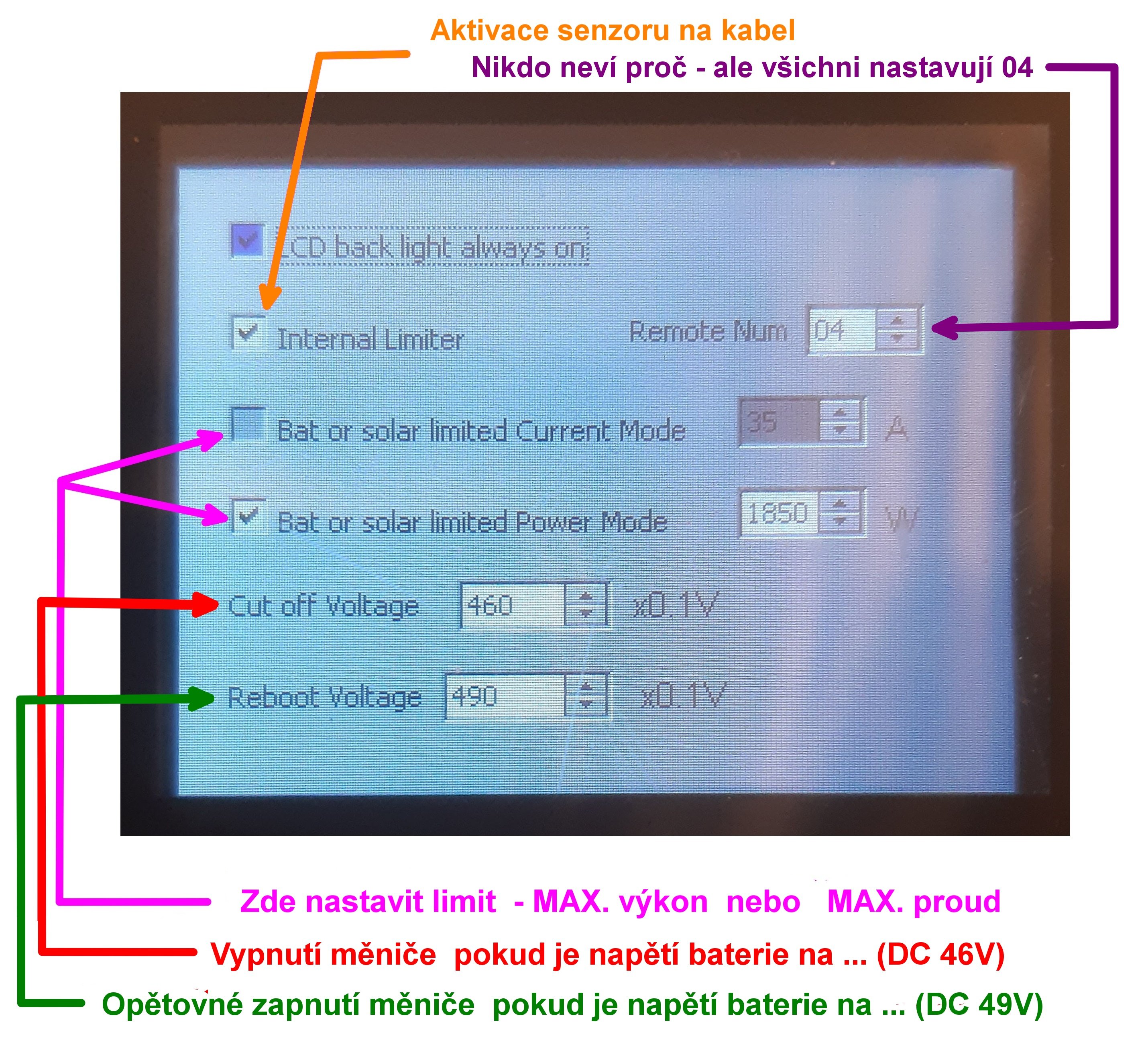

TomHC píše: stř kvě 28, 2025 12:44 pmReboot voltage je napätie kedy znovu začne dodávať? A Internal limiter je ten externý nacvakávací na kábli?

Co se týče limiteru - ANO.
Ty dvě položky se týkají baterky. Baterku to sice nedobijí, ale ta může být dobíjena externě.

Ja tam 4 nemam, a funguje to. To bude nejaka kravina jak si to lidi posilaj po netuJirkaE píše: stř kvě 28, 2025 1:10 pmReboot voltage je napätie kedy znovu začne dodávať? A Internal limiter je ten externý nacvakávací na kábli?
Jinak s tim cutoff a reboot je to trosku slozitejsi, jak uz to u veci z ciny byva a je dobre s tim pocitat. Menic zacne snizovat vykon aby se pod to napeti cutoff nedostal. To by se mohlo zdat super ale u lifepo to znamena vysat baterky do sucha ikdyz tam je napeti
Je dobre si to ozkouset a naladit spravne. Ja tam neco mam ale je to pak uz jen jako zachrana brzda. Jinak hlidam soc a napeti jinde a pak menic vypnu na 230V

Na německým foru někdo napsal, že lze dostat více Modrásků - do jedné aplikace najednou - a to 04 je pak to označení - který je který - ale to nemohu potvrdit ani vyvrátit...
Ty dvě položky nejsou pouze na baterii - ale i na napětí rovnou z panelů - ale to jsem zkoušel také a pak se chování Modráska změní.
Pokud je jen trošku mraků, lítá ten výkon nahoru a dolů až moc - až sem měl o měnič strach
