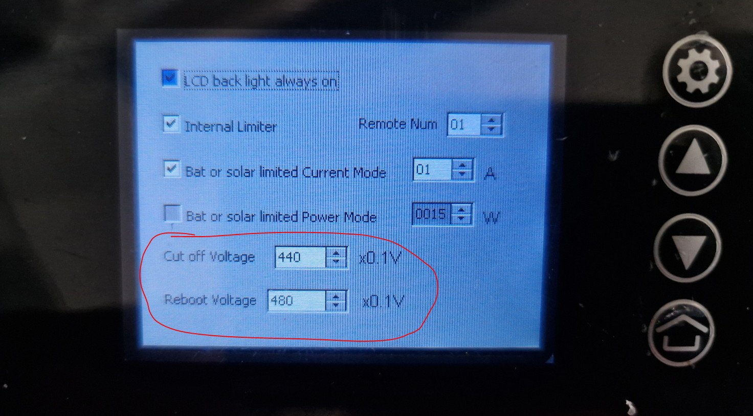

Páni, nemá niekto manuál ku tejto staršej verzii? Všade na nete nachádzam iba pre G2/GTIL2. Díky.

Re: GridFree 2kW 230V s limiterem SUN-2000G
Cut-off asi chápem, pod týmto napätím prestane vyrábať. Reboot voltage je napätie kedy znovu začne dodávať? A Internal limiter je ten externý nacvakávací na kábli?
