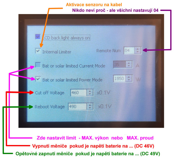

TomHC píše: stř kvě 28, 2025 12:44 pm
Reboot voltage je napätie kedy znovu začne dodávať? A Internal limiter je ten externý nacvakávací na kábli? :mrgreen:

Co se týče limiteru - ANO.
Ty dvě položky se týkají baterky. Baterku to sice nedobijí, ale ta může být dobíjena externě.

JirkaE píše: stř kvě 28, 2025 1:10 pm
Ja tam 4 nemam, a funguje to. To bude nejaka kravina jak si to lidi posilaj po netu ;)
Jinak s tim cutoff a reboot je to trosku slozitejsi, jak uz to u veci z ciny byva a je dobre s tim pocitat. Menic zacne snizovat vykon aby se pod to napeti cutoff nedostal. To by se mohlo zdat super ale u lifepo to znamena vysat baterky do sucha ikdyz tam je napeti :) Klidne to bude davat 100W a na cutoff nedojde. Tim ze to je gridtie to proste jen omezi vykon. Pokud uz to tam teda fakt spadne tak pak az ten reboot to probere.
Je dobre si to ozkouset a naladit spravne. Ja tam neco mam ale je to pak uz jen jako zachrana brzda. Jinak hlidam soc a napeti jinde a pak menic vypnu na 230V

Na německým foru někdo napsal, že lze dostat více Modrásků - do jedné aplikace najednou - a to 04 je pak to označení - který je který - ale to nemohu potvrdit ani vyvrátit... 😃
Ty dvě položky nejsou pouze na baterii - ale i na napětí rovnou z panelů - ale to jsem zkoušel také a pak se chování Modráska změní.
Pokud je jen trošku mraků, lítá ten výkon nahoru a dolů až moc - až sem měl o měnič strach :lol:
