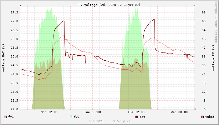

Trocha vlastních zkušeností:
Naše průměrná denní spotřeba ee v zimním provozu ( na FVE jen lednice s mrazákem,, světla, tři televize, vifi s drobnostma a rychlovarná konvice s mikrovlnnou troubou je cca 7-8 kWh denně. Troubu, sporák a myčku s pračkou máme na DS, přes světlé období roku dle možnosti a potřeby - dalších cca 15 - 20kWh. Z skoro 10 kWp panelů je při zimní zatažené obloze a inverzi tak 0,5-2 kWh denně. Vlastní spotřeba systému je tak 1,5 kWh denně.
Vloni takhle bylo klidně 14 dní v kuse.
Mohu tak z vlastní zkušenosti říci, že bez elektrocentrály na ostrově ani ránu, pokud nechcete mít řeholní podmínky, případně velkou spotřebu petroleje na svícení ( tuto zimu prakticky určitě, jiné zimy dle podmínek).
