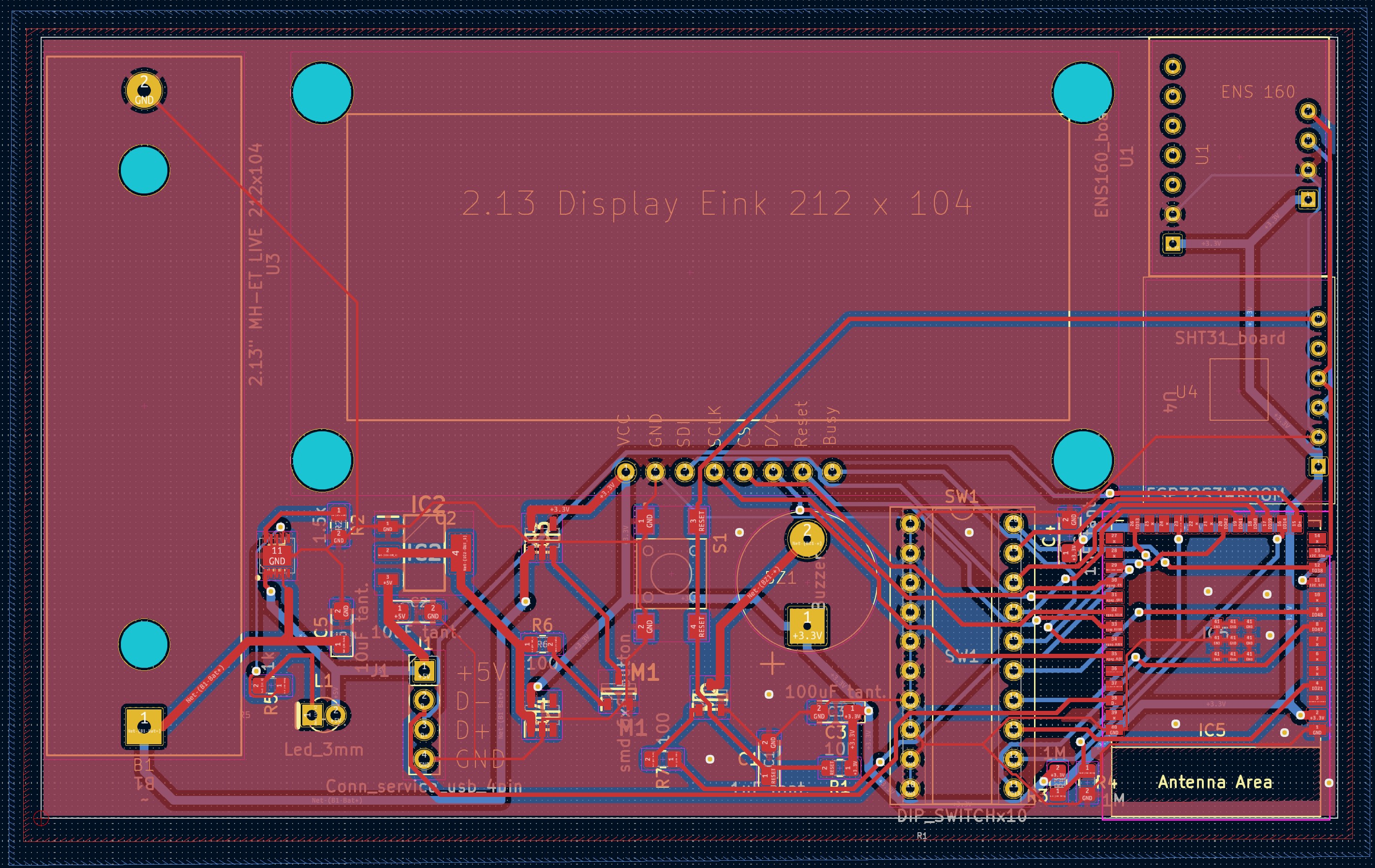

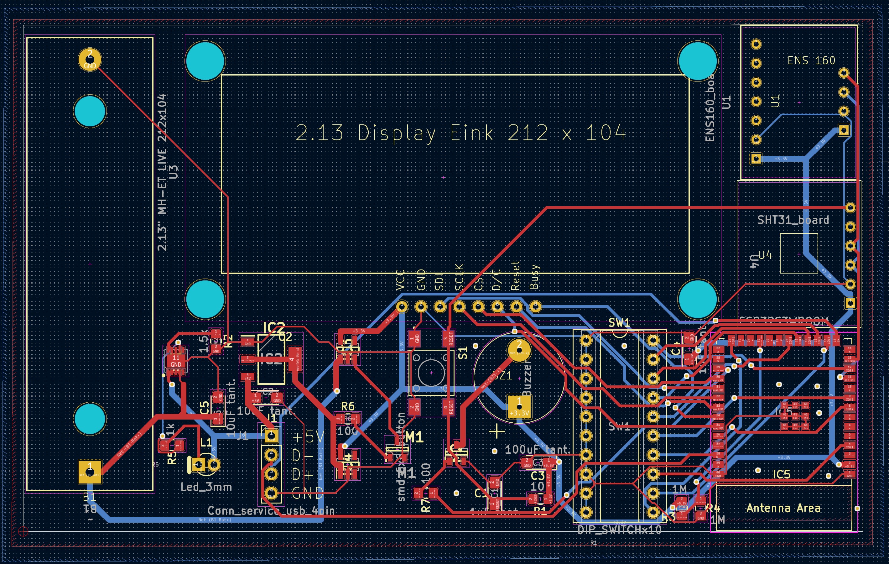

Re: Program na kreslení schémat
OK, tohle je výsledek (téměř) bez úprav, vypnuté groundplanes: Ještě se zapnutými groundplanes (na obou stranách), ručně jsem tam dodával nějaké vias, které právě propojují groundplanes na obou stranách: Pro informaci, jde o hračku (měřič CO2) s ESP32, pozor, jde o verzi 0, funkčnost schématu není celkově ověřená (baterie je jinak LiFePo4): Nechám si jinak rád poradit, pokud tam zkušené oko najde nějaké opravdu velké nepřístojnosti, ale ta úspora času s freerouter byla tak velká, že výhrady typu "tady by to šlo tahat lépe" chápu, ale... Počítám, že bude revize a pak ještě použiji onen "filleter".glottis píše:sem hod nejake obrazky, co ti to vyrobilo

jestli si usporil cas nevim, tohle se da za hodinu nakreslit
jestli jsi delsi dobu neupravoval classy. Jiank to vypada jak z autorouteru
tak ja si jeste 20 let pockam.
Ale vidim tam treba problem, ze mas med kolem anteny a ze nemas u esp na napajeni kondenzator.

jj, o obojím vím, bude revizeglottis píše:Ale vidim tam treba problem, ze mas med kolem anteny a ze nemas u esp na napajeni kondenzator.

neco tam ma ale pridal bych. ani pripojit napajeni pres jednu prokovku neni nejstastnejsi, dal bych tam treba aspon 3. ono cela ta napajeci cesta po cele desce od esp az k tomu valecku nalevo je takova ... divoka

pridat asi muzu
Ale budou to hlavne veci, ktere pricti na vrub tomu autorouteru (ikdyz oslovuju tebe
) a kdyz bys to chtel opravit, starvis tim vic casu nez kdyz bys to kreslil sam.
hodne tam stridas sily tracku, Kdyz neni duvod, je lepsi vse tahat treba 0,4mm (krom napajeni) a do slabsich jit jen kdyz to je potreba. Kdyz pak zacnes desku debugovat, neuhrejes si to tak rychle.
Jak jsem psal ta napajeci cesta, natahl bych ji prvni, treba rucne a idelane v jedne vrste.
Kdyz to musi byt dvou vrstva, snazil bych se vco nejvic natahat v horni, dolu rozlit zem a nahore uz ji ani nerozlevat.
Povenoval bych se jeste palcmentu ... mas tam treba soucastky ktere kdyz otocis zlepsi se to. Treba r5. Je to na jednu hnidopistvi ale nejde jen o estetiku. Udelal jsi si tam treba jeden zavit anteny
To muze byt ve finale prosel./neprosel na testech.
Treba kondik c4 nebo co to je tam kdesi uprostred niceho a pravdepodoben uplne zbytecnej na tom miste.
propojujes si zem nejakym pomocnym slabym trackem ale to se vetsinou nedela. rozleje se zem, treba dole a prokovem des dolu. Nezaflakas si desku zbytecen necim cemu se pak musis vyhnout.
Pady, hlavne treba sot23 jsou zapojovane tak nejak ze stran divne. Ale i konektory
Tracky jsou tak jako "neucesane".
Je to dvou vrstva
[pkud by ti cena vysla stejne na 4 vrstvu, radsi bych se do ni. Stackup pak idealne treba vnitrni vrstvy zem, horni spodni signal + napajeni. Duvod je, ze na dvou vrstve nedoazes vlastne udelat souvyslou zem pod signaly. Je preruseny return current a deska hodne rusi a je rusena. Muze to pak byt problem, ze treba esp bude padat. Jednou jsem udelal desku s wroomem a zapomel dat pryc med pd antenou. Padalo to, bugovalo. Az jsem to musel odpajet a med oskrabat

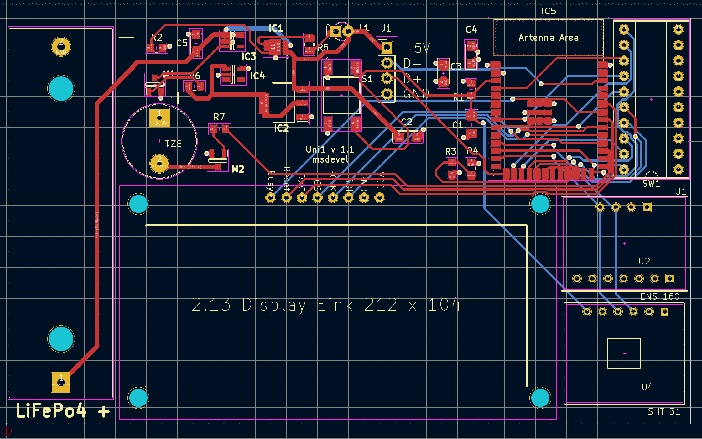

Tak díky ještě jednou, glottis, FYI mám verzi 1.1, placement pomohl, 4 vrstvy (sig,GND,+3.3,sig). Stále s freerouter, přijde mi, že dobře třeba umisťuje vias u padů. Poté, co jsem ho spustil, jsem asi 10 min upravoval jen největší zvěrstva. Tak jen že pro mně jako hobíka se zdá ten freerouter prostě použitelnýglottis píše:pridat asi muzu
Vypadá to mnohem líp. Ještě se koukni na r4 a 5
