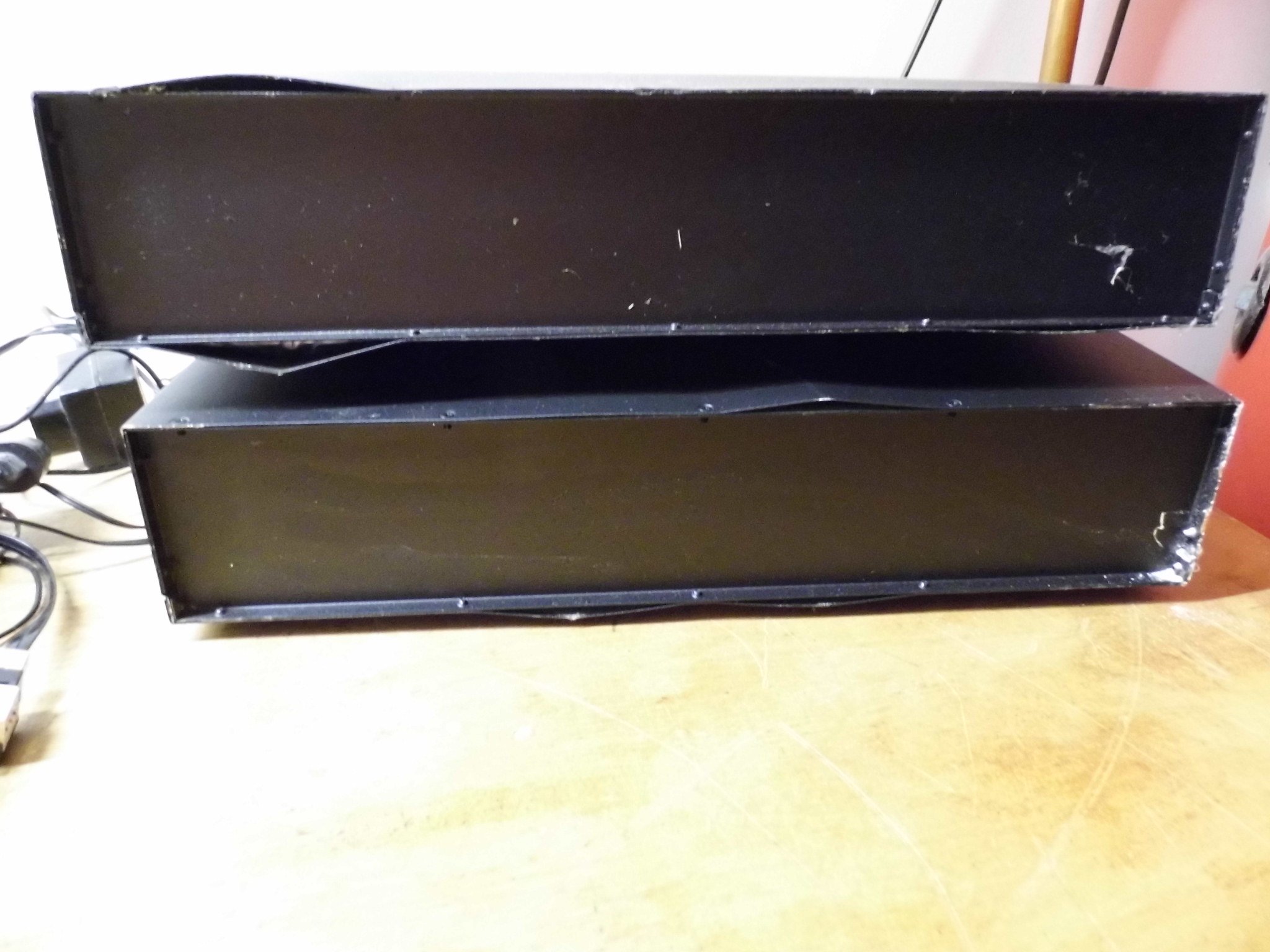

Něco pro rozproudění
pylon us2000 z r.2018
(otázka je bezpečné to ještě provozovat...zaplatili se...

Au!

To je ještě v záruce, ne? Reklamovat.
- PetrDubi
- Příspěvky: 1956
- Reputace:340
Re: Rozborka PYLONTECH US2000
Ona ta záruka na Pylontech není taková, jak si většina lidí představuje, záruka nad dva roky má velice přísný podmínky co se týká proudů (nabíjecích/vybíjecích), napětí, teplot, SOC a podobně, po celou dobu životnosti to zaznamenává mezní hodnoty a jakmile cokoliv z toho překročí meze určené pro provoz (provozní hodnoty v dokumentaci), tak na tebe při reklamací udělají dlouhý nos. A po téhle době ti při uznání záruky vyplatí snad 20% pořizovací ceny, nečekej, že ti vymění baterii za novou...

Já jsem právě jednu cihlu reklamoval US3000C, stáří čtyři roky. Dostal jsem novou.
Kamarád reklamoval jednu US5000, jen půl roku starou. Nechtěli reklamaci uznat, takže jsme se s nima hádali, a nakonec to museli uznat.
Pokud je zastoupení v ČR proti, tak nejhůř trvat na reklamaci přímo u výrobce.
Ty baterky se tady v ČR neprodávaly zadarmo, výrobce a prodejci naslibovali spoustu cyklů, takže mají fungovat, a ne selhávat po 500 cyklech. Tohle je Evropa, a ne čínský tržiště.

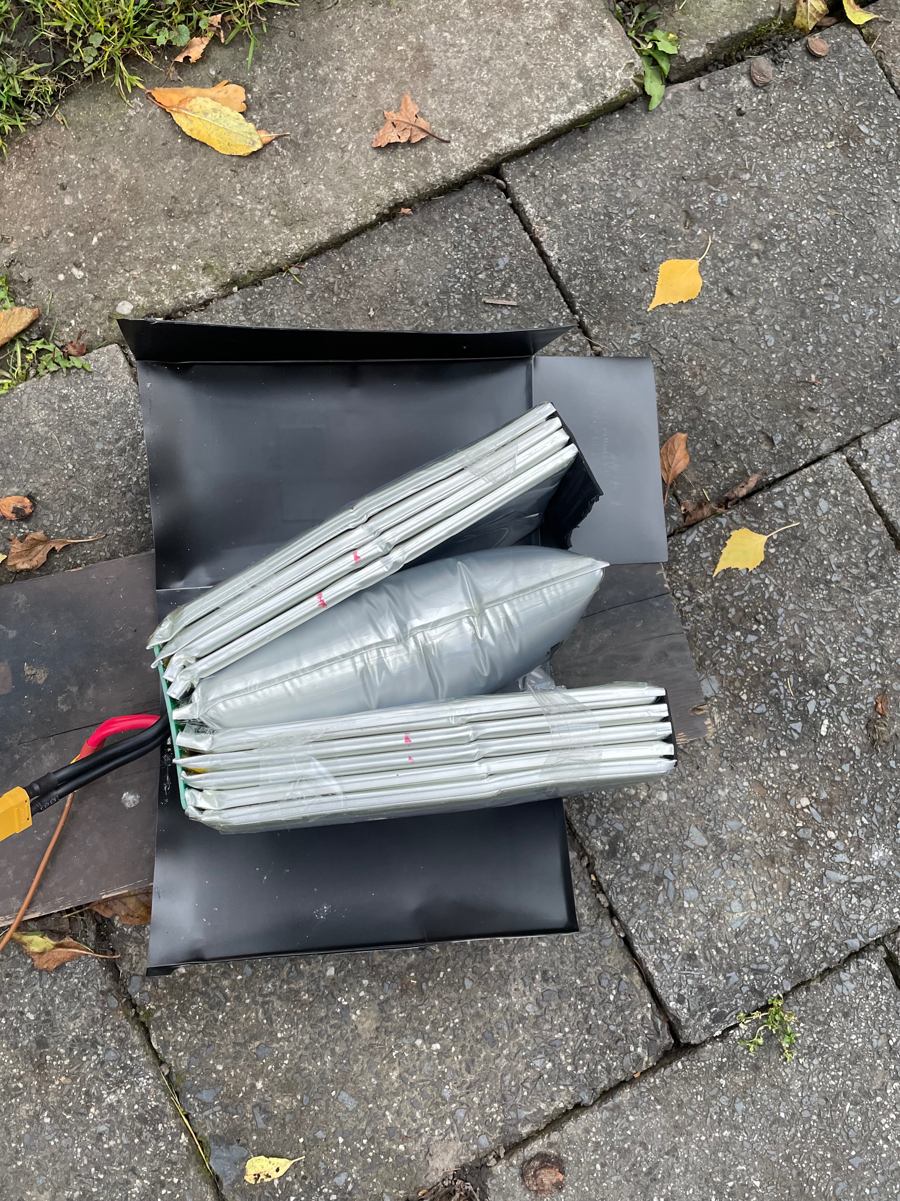

- Syrrius
- Příspěvky: 1
- Registrován: pon úno 17, 2020 11:11 am
Mám u sebe teď taky dva nafouklé kusy US2000, pokud to nejsou konkrétně ony?misa84 píše: ned říj 05, 2025 9:11 amNěco pro rozprouděnípylon us2000 z r.2018
(otázka je bezpečné to ještě provozovat...zaplatili se...)
Jeden z článků je pěkný náfuka… ale stále má napětí a při 5A se zatím drží…

Ten velkej to bude asi jejich šéf.

Takže vypustit špendlkem a může vesele valit dál jo
