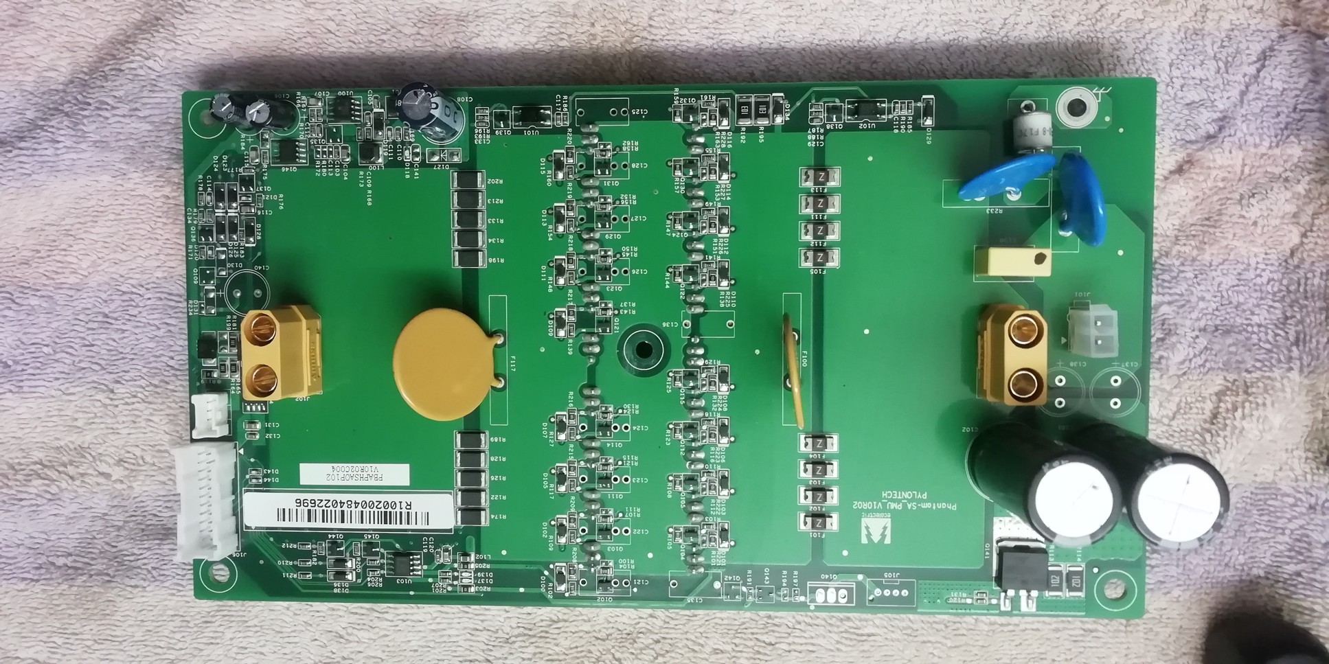

Rozborka je vždycky zajímavá, tady jde vidět že uzemnění celé rack skříně pylonu má asi nějaký význam, chválím za tu bleskojistku:
(PMU deska vpravo nahoře).
Přesně po tomhle jsem nedávno pátral, jak to vevnitř z tohoto hlediska mají.

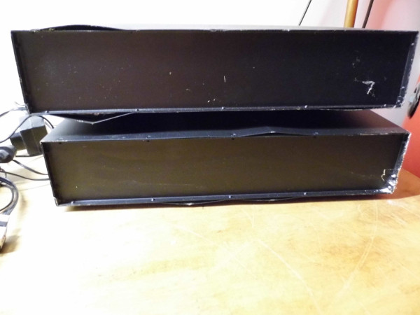

Něco pro rozproudění
pylon us2000 z r.2018
(otázka je bezpečné to ještě provozovat...zaplatili se...

Re: Rozborka PYLONTECH US2000
Au!

To je ještě v záruce, ne? Reklamovat.

Ona ta záruka na Pylontech není taková, jak si většina lidí představuje, záruka nad dva roky má velice přísný podmínky co se týká proudů (nabíjecích/vybíjecích), napětí, teplot, SOC a podobně, po celou dobu životnosti to zaznamenává mezní hodnoty a jakmile cokoliv z toho překročí meze určené pro provoz (provozní hodnoty v dokumentaci), tak na tebe při reklamací udělají dlouhý nos. A po téhle době ti při uznání záruky vyplatí snad 20% pořizovací ceny, nečekej, že ti vymění baterii za novou...

Já jsem právě jednu cihlu reklamoval US3000C, stáří čtyři roky. Dostal jsem novou.
Kamarád reklamoval jednu US5000, jen půl roku starou. Nechtěli reklamaci uznat, takže jsme se s nima hádali, a nakonec to museli uznat.
Pokud je zastoupení v ČR proti, tak nejhůř trvat na reklamaci přímo u výrobce.
Ty baterky se tady v ČR neprodávaly zadarmo, výrobce a prodejci naslibovali spoustu cyklů, takže mají fungovat, a ne selhávat po 500 cyklech. Tohle je Evropa, a ne čínský tržiště.

Až se podaří vyčíst data z baterky uvidíme, myslím že teplota baterie během provozu překročila 25°takže se zárukou se může rozloučit..
Kdyby jste měl někdo starší verzi battery view než 3.8.2 budu vděčný. Mám starší verzi fw v baterií a nechce vyčítat...s up fw zatím čekám, jestli schválí moji registraci na powerforum, kde by všechno mělo být k mámí

Těch 25° za provozu je dle mého názoru nesmysl. To se vztahuje jen na dobu testování a nikoli na provoz, protože to ve zdejších podmínkách v podstatě vůbec není možné dodržet. Takže by mohli automaticky všechny reklamace v podstatě rovnou odmítat. Problém s reklamací bývá spíš když záznamy z provozu obsahují indikaci buď hlubokého vybití nebo přebití. V jiném tématu viz tento odkaz se probíralo hluboké vybití způsobené interní závadou (svodem) BMS uvnitř Pylontech US3000C kde servis také odmítl reklamaci. Nicméně tam ta závada byla dost podivná a v servisu to zřejmě vzali tak, že taková závada nasvědčuje na poškození BMS způsobené vnějším vlivem např. přepětím na vstupu, které bylo pravděpodobně i v záznamech a tudíž to jako reklamaci prostě neuznali.

Podařilo se vyčíst baterky a žádnou chybu nehlásí, i články jsou docela srovnaný...otázka co při zátěži...
misa84 píše: ned říj 05, 2025 9:11 amNěco pro rozprouděnípylon us2000 z r.2018
(otázka je bezpečné to ještě provozovat...zaplatili se...)

Pylontech baterie obsahují tzv. sáčkové články, které uvnitř obalu Pylontech nejsou kompresovány a mají tendenci se "nafukovat" při opakovaných poklesech napětí na článku k dolní hranici i když to ještě není pod limitem, který by signalizoval hluboké vybití. Prostě stačí se při vybíjení jen opakovaně přibližovat k dolnímu limitu napětí. Je to zmíněno na videu níže. LiFePo4 články jsou poměrně bezpečné a i když dochází k podobným projevům nafukování nemusí to ještě znamenat jejich další nepoužitelnost.

Mám u sebe teď taky dva nafouklé kusy US2000, pokud to nejsou konkrétně ony?misa84 píše: ned říj 05, 2025 9:11 amNěco pro rozprouděnípylon us2000 z r.2018
Jeden z článků je pěkný náfuka… ale stále má napětí a při 5A se zatím drží…

Ten velkej to bude asi jejich šéf.

Takže vypustit špendlkem a může vesele valit dál jo
