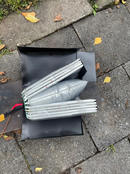

misa84
- Příspěvky: 138
- Reputace: 4
Re: Rozborka PYLONTECH US2000
Něco pro rozproudění
pylon us2000 z r.2018
(otázka je bezpečné to ještě provozovat...zaplatili se...
- Příspěvky: 3377
- Reputace: 690
Au!

misa84
- Příspěvky: 138
- Reputace: 4
Podařilo se vyčíst baterky a žádnou chybu nehlásí, i články jsou docela srovnaný...otázka co při zátěži...
misa84 píše: ned říj 05, 2025 9:11 amNěco pro rozprouděnípylon us2000 z r.2018
(otázka je bezpečné to ještě provozovat...zaplatili se...)
Valdano
- Příspěvky: 1569
- Reputace: 221
- Lokalita: Česká Lípa
Pylontech baterie obsahují tzv. sáčkové články, které uvnitř obalu Pylontech nejsou kompresovány a mají tendenci se "nafukovat" při opakovaných poklesech napětí na článku k dolní hranici i když to ještě není pod limitem, který by signalizoval hluboké vybití. Prostě stačí se při vybíjení jen opakovaně přibližovat k dolnímu limitu napětí. Je to zmíněno na videu níže. LiFePo4 články jsou poměrně bezpečné a i když dochází k podobným projevům nafukování nemusí to ještě znamenat jejich další nepoužitelnost.
Syrrius
- Příspěvky: 1
- Registrován: pon úno 17, 2020 11:11 am
Mám u sebe teď taky dva nafouklé kusy US2000, pokud to nejsou konkrétně ony?misa84 píše: ned říj 05, 2025 9:11 amNěco pro rozprouděnípylon us2000 z r.2018
Jeden z článků je pěkný náfuka… ale stále má napětí a při 5A se zatím drží…
Mex
- Příspěvky: 1581
- Reputace: 294
Ten velkej to bude asi jejich šéf.
misa84
- Příspěvky: 138
- Reputace: 4
Takže vypustit špendlkem a může vesele valit dál jo
