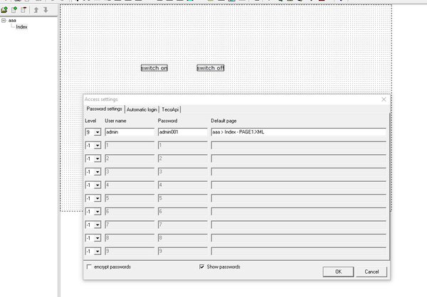

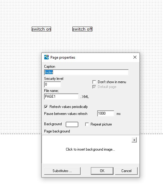

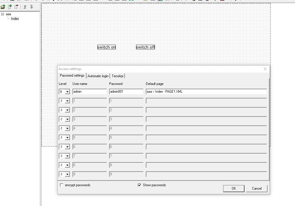

PLC Tecomat Foxtrot - Web login?
Tak jsem se dostal konečně k Foxtrotu a po prvních dvou třech hodinách hraní musím říci, že se mi to velmi líbí.
Neprošel jsem přes http přilogování na web přes lokální síť
Byl by prosím někdo ochoten mi říci, co můžu dělat blbě?

Re: PLC Tecomat Foxtrot
Aha, tak vyřešeno, pomohla výměna SD karty...
to je kasicka bolest, s tim bojujeme vecne, obcas je to na klasicky SDcka docela vybirave

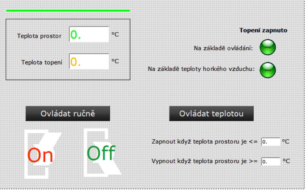

PLC Tecomat Foxtrot - dotazy na security
Tak mám s Foxtrotem funkční první Hello World aplikaci, dva termistory a jedno relé
Rád bych samozřejmě Foxtrota zpřístupnil přes router externě, dotazy:
- Web server tedy neumí https? Takže http a jméno/heslo?
- Pokud bych vystavil port 61682 pro externí přístup z Mosaicu (programování), je tam nějaká ochrana nebo to raději nedělat?
A dumi, jestli si tedy na mne vzpomeneš s tím Axpertem
Ne https neumi, to az foxtrot 2
v Mosaicu se da nastavit heslo pri pristup pres port 61682, jak moc bezpecne to je netusim. Rozhodne nevystavuj vic nez nutne potrebujes.
Treba tvuj router umi portknocking, tak je to bezpecnejsi a nebo si udelej VPN
POkud mas nakej rozumnej router, dej do nej OpenWRT + openVPN a mas klid.
