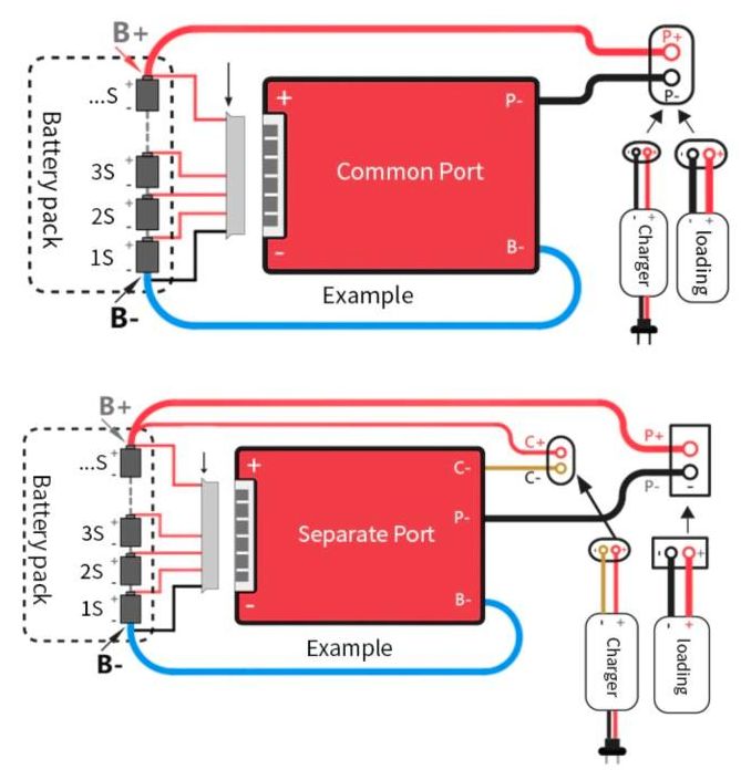

Dobrý den, chci si sestavit akupak lifepo 15s 4p, to je v pohodě, mám vybranou i bms,
tam je na výběr - Společný port, nebo Oddělený port, a to právě nevím přesně co
znamená a nerad bych objednal špatnou.
Tak jestli mě to někdo vysvětli budu rad.
Dik
Dik
Re: Vyplatí se stavět domácí sady z li ion 18650 nebo LIFEPO
Je to nejako takto.
Split / oddelený / má oddelený nabíjací a vybíjací port.
Ergo, BMS može vypnúť nabíjanie nezávisle na vybíjaní.
Common port má nabíjanie aj vybíjanie spolu.
Pri vysokom napätí pri nabíjaní BMS odpojí nabíjanie.
Ale pri nízkom napatí BMS odpojí load.
Pri split často nabíjací prúd je podstatne nižší ako vybíjací napr. 100/10 A.
Pri LVD / low voltage disconnect / je problém to, že ak BMS odpojí baterku,
tak zhorí MPPT.
tak zhorí MPPT.
- Příspěvky: 8480
- Reputace:1101
dá se to vyřešit tím, že se BMS "přemostí" diodou a odporem řádu jednotek ohm, regulátor to přežije a nabíjecí proude se díky úbytku na diodě výrazně sníží, zároveň se tady dá zapojit signalizace průšvihu.
Dik za odpověď, ale moudrý z toho nejsem.
spíš me zajímá jaký port bude pro me lepší, pro
baterii složenou z 60 buřtů lifepo4, 15s-4p, na elektro kolo.
Bez podrobnosti, proste jestli odděleny nebo společný, nebo je to jedno.
Dik
Dik
- beethowen
- Příspěvky: 868
- Reputace:153
- Bydliště: Brno-venkov
Na kolo bych použil oddělené porty. Na jeden pak dáš konektor na nabíječku a na druhý regulátor. Některé BMS ještě mívají ovládací vstup, který umí celou BMS vypnout/zapnout.

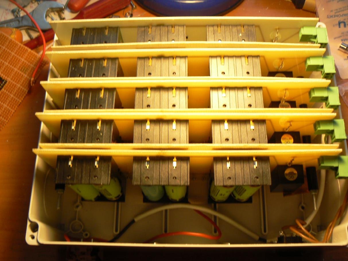

V roce 2017 jsem se v tomto příspěvku zamyslel, zda se vyplatí skládat li-ion. V zásadě ne, ale někdy se stane, že Vám PC firma daruje nějaké
vadné zdroje s 18650. Pak se něco složit dá, ale spíše než bodování nebo letování, tak jsem loni poskládal malou baterku 5s6P z vytříděných 18650 do držáků 18650.
Na fotce to vidět není, ale každý článek má svoji pojistku . Každá sada článků má svoji spínanou nabiječku na 4,15V. Napravo nahoře vidět sběrnice 230V od jednotlivých plošných spojů s li-ion v držácích. Takže je tam 5 nabiječek, na každé desce jedna. K přebití žádného článku nikdy nedojde a všechny
články se vždy nabijí na koncové napětí 4.15V i kdyby měly rozdílnou kapacitu. Poskládání baterky je tedy stavebnicový systém.
A protože se jedná o spínané zdroje, je možné nabijení jak z AC 230V , tak i z DC od 80V do 330V DC Pokud by jeden článek 18650 selhal, dá se bez problému z držáku vyjmout a nahradit jiným 18650. To je hlavní výhoda oproti letování či bodování.
