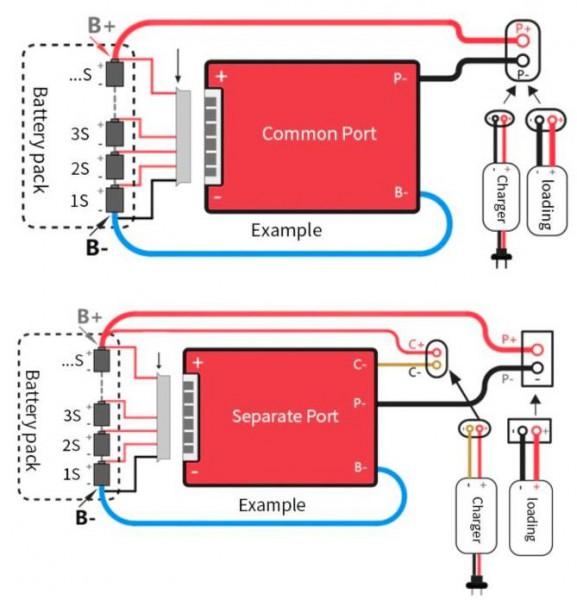

Dobrý den, chci si sestavit akupak lifepo 15s 4p, to je v pohodě, mám vybranou i bms,
tam je na výběr - Společný port, nebo Oddělený port, a to právě nevím přesně co
znamená a nerad bych objednal špatnou.
Tak jestli mě to někdo vysvětli budu rad.
Dik
Dik

Re: Vyplatí se stavět domácí sady z li ion 18650 nebo LIFEPO
Je to nejako takto.
Split / oddelený / má oddelený nabíjací a vybíjací port.
Ergo, BMS može vypnúť nabíjanie nezávisle na vybíjaní.
Common port má nabíjanie aj vybíjanie spolu.
Pri vysokom napätí pri nabíjaní BMS odpojí nabíjanie.
Ale pri nízkom napatí BMS odpojí load.
Pri split často nabíjací prúd je podstatne nižší ako vybíjací napr. 100/10 A.
Pri LVD / low voltage disconnect / je problém to, že ak BMS odpojí baterku,
tak zhorí MPPT.
tak zhorí MPPT.
dá se to vyřešit tím, že se BMS "přemostí" diodou a odporem řádu jednotek ohm, regulátor to přežije a nabíjecí proude se díky úbytku na diodě výrazně sníží, zároveň se tady dá zapojit signalizace průšvihu.
Dik za odpověď, ale moudrý z toho nejsem.
spíš me zajímá jaký port bude pro me lepší, pro
baterii složenou z 60 buřtů lifepo4, 15s-4p, na elektro kolo.
Bez podrobnosti, proste jestli odděleny nebo společný, nebo je to jedno.
Dik
Dik
- beethowen
- Příspěvky: 868
- Reputace: 153
- Bydliště: Brno-venkov
Na kolo bych použil oddělené porty. Na jeden pak dáš konektor na nabíječku a na druhý regulátor. Některé BMS ještě mívají ovládací vstup, který umí celou BMS vypnout/zapnout.
viewtopic.php?t=5358#p103484
viewtopic.php?t=4136#p72550
