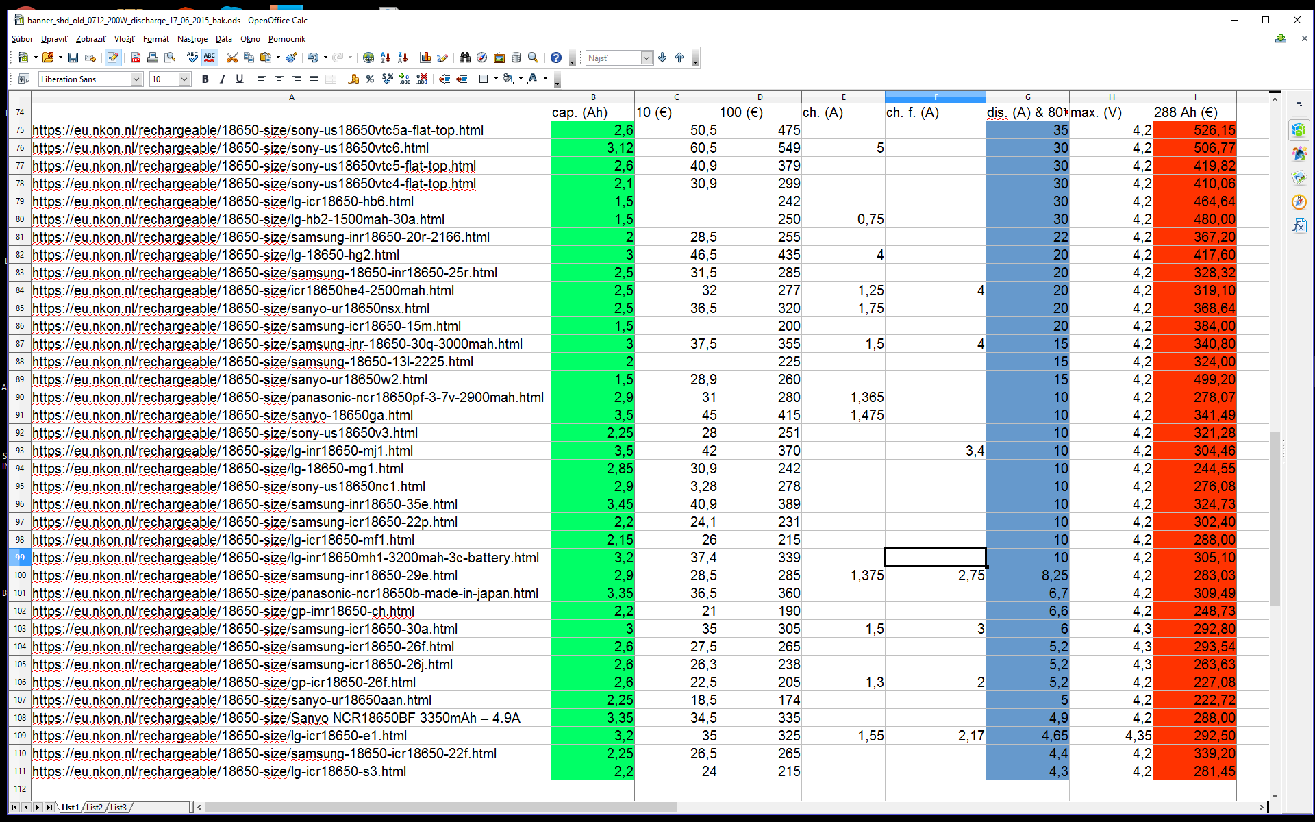

Jako skladatel, myslím že vcelku úspěšný, mohu potvrdit že pracnost je velká. Z nových stavět nemá smysl právě kvůli ceně. Co se týká životnosti takto zplácaných baterií tak tu ukáže až čas.

Zaujímavá myslienka
Ale snád mi nechcete tvrdit ze solár s batériami je ekonomický? Je to v prvom rade koníček
Môj pohlad na vec je taký že ma to baví skladať, nehovoriac o tom že keby žene poviem že naraz vyvalím 1000 eur za lifepo4 batériu tak mám po ptákách
. Ano môžem si po 50 eur odkladat a ked našetrím 1000 eur kúpim lifepo4, ale ja sa radšej ako na pokladničku pozerám na to ako mi každé dva týždne pribudne cca 120Wh v batériach.
Kto objedná ultrafire 8000 mAh samozrejme nerozmýšla..ja stavám len z originálov .. a nie že si to myslím..aj teraz mam do počítača zapojenú nabíjačku a na zemi beží tester kde je dalšia baterka.každá jedna je otestovaná..
Objednávam z aliexpressu vzdy od toho istého predajcu od ktorého som ich zobral už stovky... cez tipli a s kreditkou co ma cashback...donesie mi ich poštárka cca každé dva týždne...otestujem.očíslujem a ked ich je 56 tak pospájam..cena ja cca 300eur za kWh , uz sa mi podarilo nakúpiť aj za 250eur. Lifepo 4 stojí viac a treba to kúpiť naraz v mojom 24V systéme by šlo povedzme o 8 blokov po 100Ah...velký výdavok naraz. Ja to beriem ako koníček...dakto fajči a dá 60 eur mesačne za cigarety ja si kúpim 20ks batéríí 18650
A tiež chcem otestovať životnosť v solárnom systéme..mám v každom bloku na kraji jednu batériu ktorá prešla testom 3* takže mam celkom presne jej kapacitu, nabíjam ich o 0,15V nižsie ako je predísané , a dúfam že vydržia vdaka tomu dlhšie.
Teraz kupujem LG 18650 E1 -3200mAh 4,35V, ich kapacita do 4,2V je v priemere 2704mAh. Uvidíme kolko vydržia.
