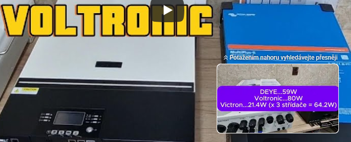

A takto odbĕr Naprazdno

To sem se nasmál
. Brutálmarketingmodrokrevnejchzaostalců
Grafický podání pěkný , ale nic novýho . Dopuntíku vizualizovaný viktroňácký mantry .

Abramsi já určitĕ nejsem victroňàk spíše naopak i podle mê to vcelku co uvádí sedí.

Vlastní spotřeba rozhodně nesedí ...

U čeho se Ti nezdá?? Podle mě cca sedí. Deye srovnává 10kW.U 12kW je naměřených 60W.

Ji ty mĕniče v tabulce jsou okolo 10KW a i ten Victron je potřeba násobit x3, aby sme se dostali na stejný výkon.TomHC píše: pon bře 09, 2026 7:20 amMUST PV/PH 5000 aj 5500 berú 49W. 5500-ka má za sebou ešte len 13 MWh.
To tobĕ jako zkušenému nemusim vysvĕtlovat:)))
