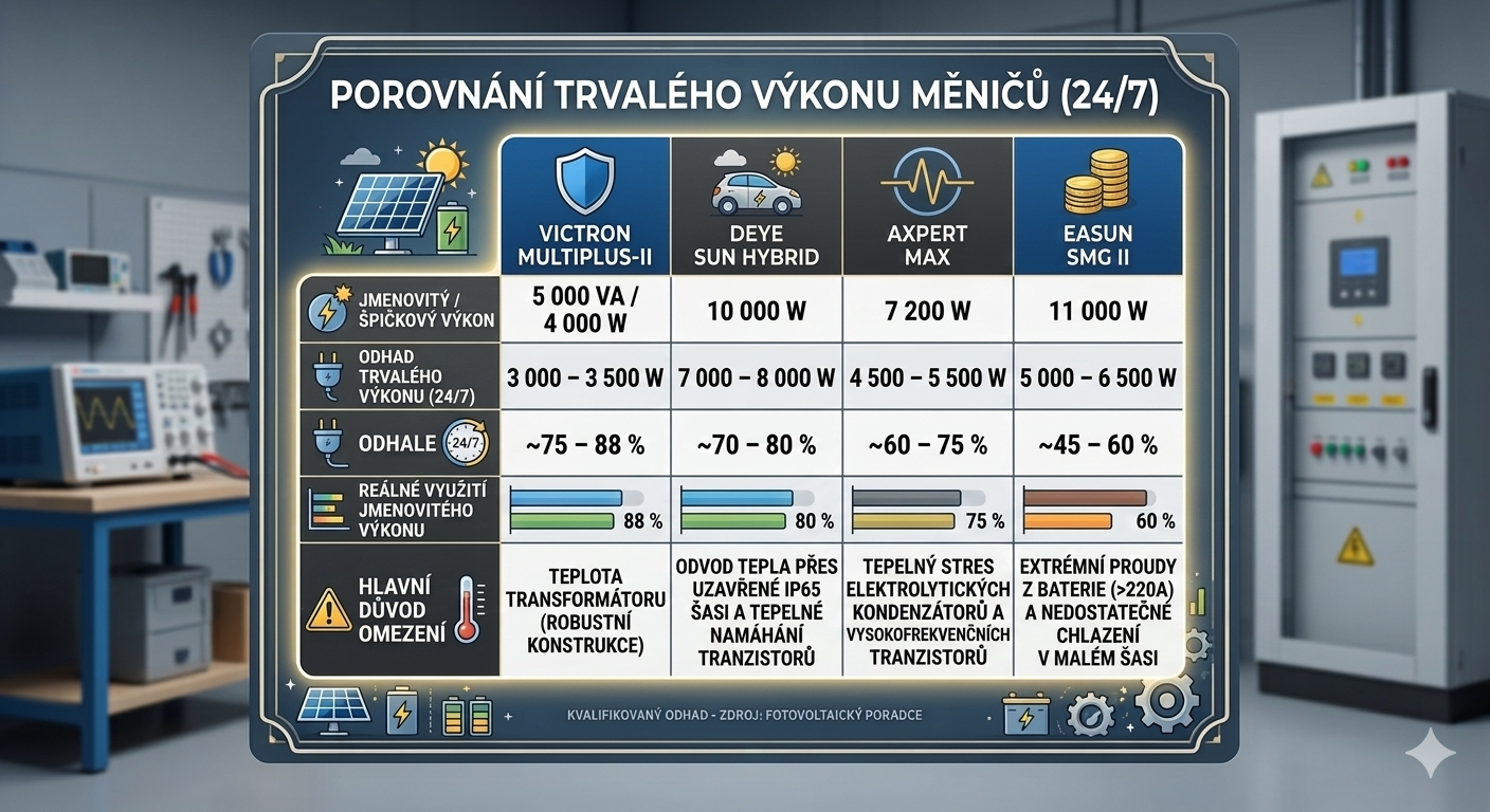

Re: Easun smg 2
Takto odhaduje výkon 24/7

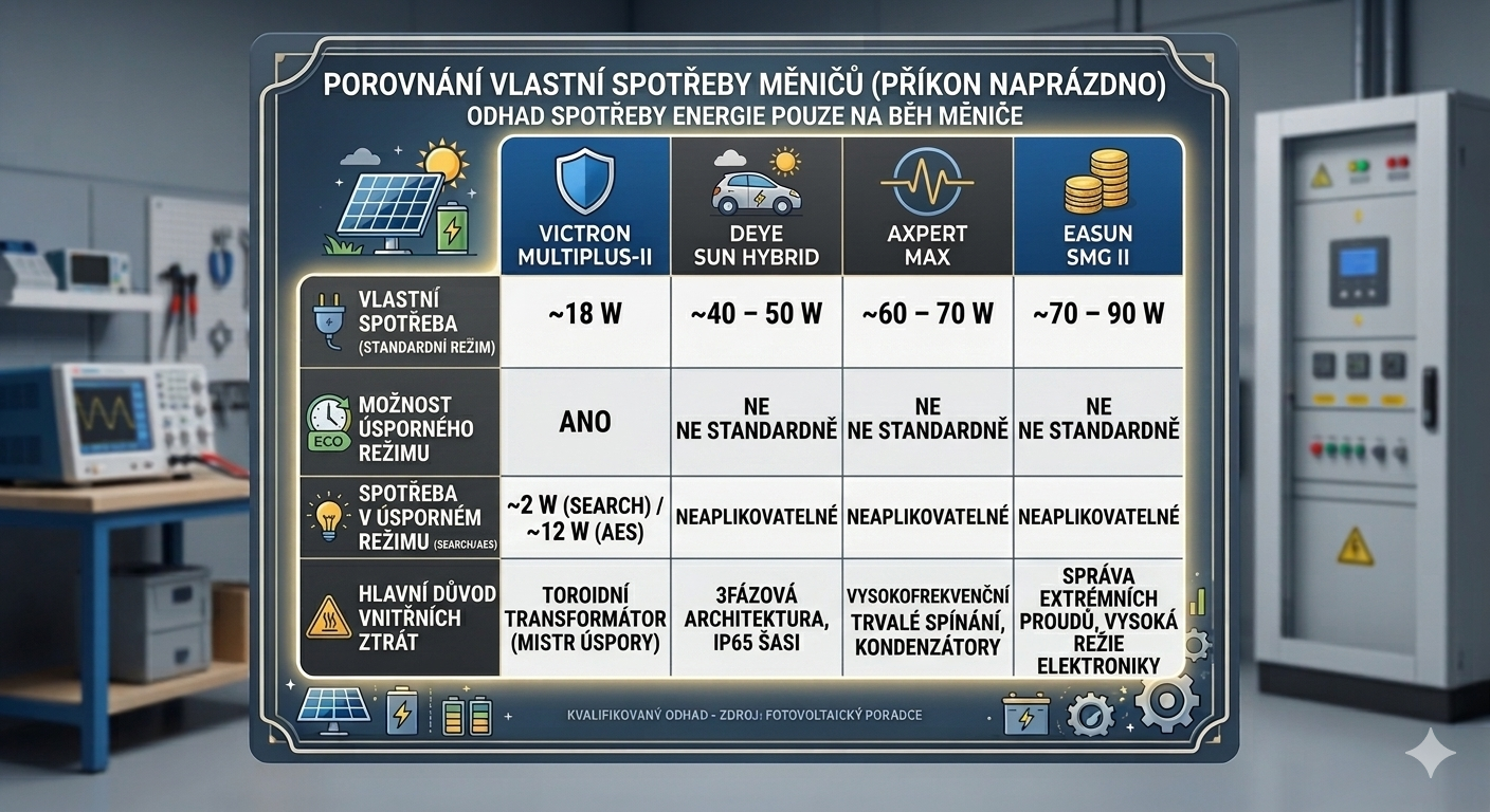

Re: Easun smg 2
A takto odbĕr Naprazdno

Re: Easun smg 2
To sem se nasmál
. Brutálmarketingmodrokrevnejchzaostalců
Grafický podání pěkný , ale nic novýho . Dopuntíku vizualizovaný viktroňácký mantry .

Re: Easun smg 2
Abramsi já určitĕ nejsem victroňàk spíše naopak i podle mê to vcelku co uvádí sedí.
- Příspěvky: 6864
- Reputace: 956
Re: Easun smg 2
Vlastní spotřeba rozhodně nesedí ...
Franta2776
- Příspěvky: 5567
- Reputace: 548
Re: Easun smg 2
U čeho se Ti nezdá?? Podle mě cca sedí. Deye srovnává 10kW.U 12kW je naměřených 60W.

Re: Easun smg 2
Můj Max 7200 má 4 roky a nĕco přes 30MWh.Kamarádovi o víkendu po 3,5 letech odešli najednou oba levný Easuny 5,5kW.Každý mĕl cca 15MWh.Choval se k nim nehezky.
Na orientaci ty data s Gemini určitĕ stačí.Na nabíjeni EV je potřeba počítat spíše s daty 24/7.

Re: Easun smg 2
Ji ty mĕniče v tabulce jsou okolo 10KW a i ten Victron je potřeba násobit x3, aby sme se dostali na stejný výkon.TomHC píše: pon bře 09, 2026 7:20 amMUST PV/PH 5000 aj 5500 berú 49W. 5500-ka má za sebou ešte len 13 MWh.
To tobĕ jako zkušenému nemusim vysvĕtlovat:)))

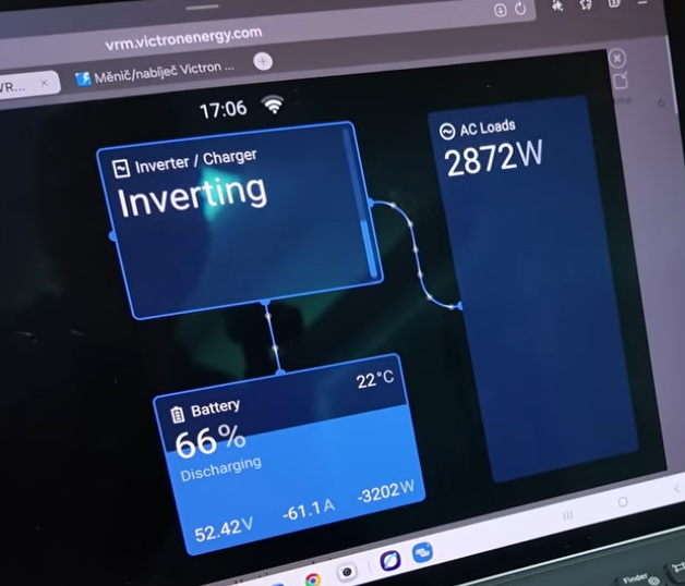

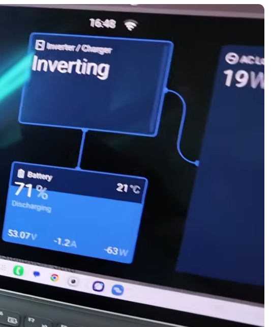

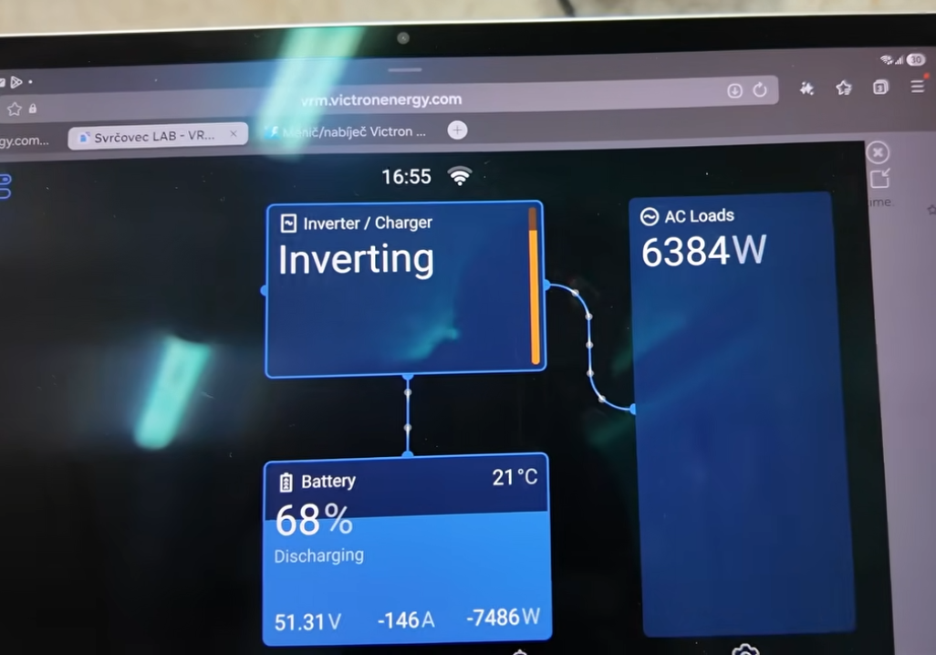

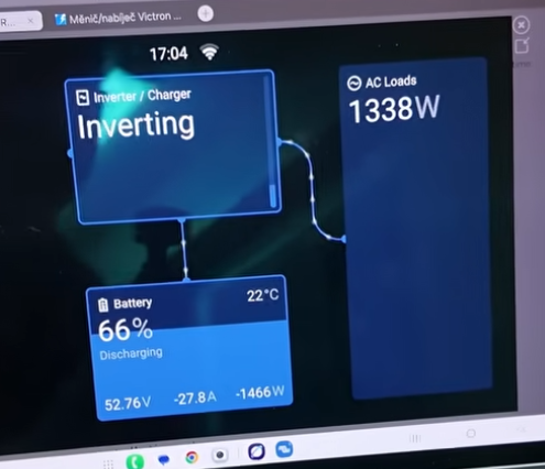

Re: Easun smg 2

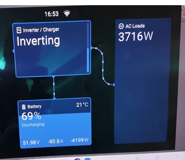

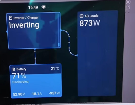

JJ počítat umí snad každý
Victron Multiplus 6k5:

Jà se bavil o 5000 tam je spotřeba naprázdno 20W a do 1,5kW zátĕže je účinnĕjši než HF mĕniče.Při 3kW je účinnost stejná jako u Maxe.Při plném výkonu budeme na 85%.
Tady to je
Tady to je
